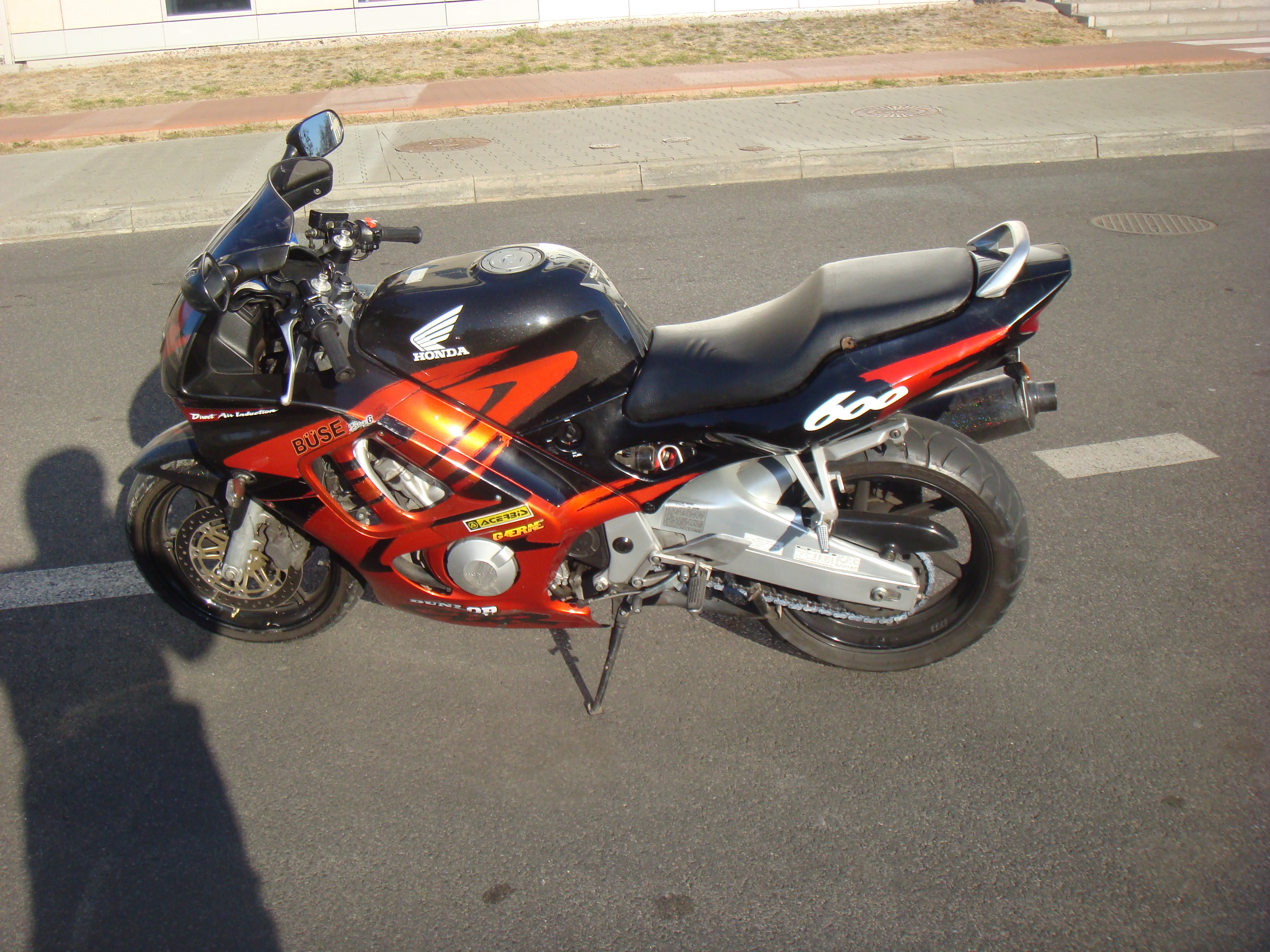

TheCreator a écrit :
si jamais vous vous faites chier, j'ai rudement besoin de connaitre les positions du robinet de la cbr :o
c'est repeint et il tourne de l'autre côté par rapport à la cb donc aucune idée de si je roule sur réserve ou fuel, du coup c'est pas super rassurant :o
je cherche mais sans résultat pour l'instant
Vide le réservoir, remets un demi litre de carburant, regarde sur quelle position ça tourne sans caler
c'était prévu le week end dernier mais grosse flemme au final :D
j'ai laissé comme ça et fait les pleins tous les 200, 10l pile à chaque fois sauf le premier à 8l pour 172km, bonne surprise :D

c'est un cbr de quelle année ?
tu as le voyant réserve sur le compteur ?
selon, les positions ca serait plutot ON RES et PRI (amorcage des cuves des carbus moteur arreté > système a dépression, sur ON sans aspiration ca coule pas)
vers le bas : ON
horizontal (vers l'arriere de la moto) : PRI
vers le haut : RES
je serais tenté de dire que pour tester c'est simple, si tu mets en ON et que tu débranches la durite (moteur coupé) ca doit pas couler, si tu bascules sur PRI ca coule (et si tu laisses assez longtemps les cuves vont dégueuler l'essence par le trop plein).
sinon c'est ON en bas, OFF horizontal vers l'avant de la moto et RES en haut.
