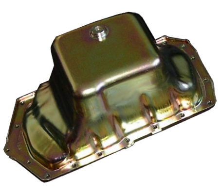

bulfire
Posté le 22-10-2011 à 20:57:15  profilanswer
Rober_le_Perver a écrit :
je trouve pas d'infos sur google, tu aurais un lien montrant à quoi ça ressemble ?  :)
c'est un carter plus profond, au lieu d'être plat ça essaye d'être assez pointu
par exemple pour une wheelbox
http://www.rjcracing.com/wp-conten [...] il-Pan.png
sans cette pièce tu aurais un carter plat à la place
Je cherche un bon exemple pour les motos :jap:
n°28157218
bulfire
Posté le 22-10-2011 à 20:59:13  profilanswer
TheCreator a écrit :
tu peux dire "c'est vraiment pas recommandé de faire des wheels avec un bi en V" plutot que "va y amuse toi et ne viens pas pleurer une fois que tu auras pété ton moteur :jap:", c'est pas bien compliqué et ça ne te donne pas ce ton hyper supérieur :spamafote:
Je ne te répondrais plus à l'avenir ça évitera le ton alors et c'est encore plus simple à faire pour moi

Tiens sur une guzz
http://www.ebay.ca/itm/Moto-Guzzi- [...] 0593738136
en gros ça rajoute plus d'huile et le fond du bac à huile est plus bas, donc ça permet en virage, en wheel and co d'avoir encore de l'huile à puiser au fond du bac.

seu a écrit :
En gros sur une moto même récente tu ne peux pas faire de wheel sous peine d'exploser ton moteur?
Les 4 en ligne si, ton trois pattes 675 aussi si tu regarde comment est fait le fond du carter moteur (il est pointu pour mettre le puisard (l'endroit ou la pompe à huile aspire son huile) de la pompe à huile le plus bas possible)
mais les moteurs en V à carter humide c'est plus particulier (les ktm avec le LC8 ne sont pas concerné car elles sont à carter sec)
le cylindre avant + vilo souffre par l'effet conjoint de la gravité et du wheeling qui fait aspirer de l'air à la pompe à huile. L'huile restante elle part se réfugier dans le cylindre arrière, c'est pas hyper bon non plus, mais moins nocif.

Hop là trouvé ce que je cherchais
un bloc ktm LC8 à carter sec
http://static.blogo.it/motosblog/LC8.jpg
et le dernier bloc ducat superquadro
http://static.blogo.it/motosblog/motore-superquadro-ducati-1199-panigale-01/superquadro_1199_panigale_06.jpg
vous voyez la petite pointe en dessous du bloc moteur c'est le deep sump :D
