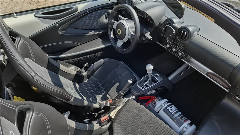

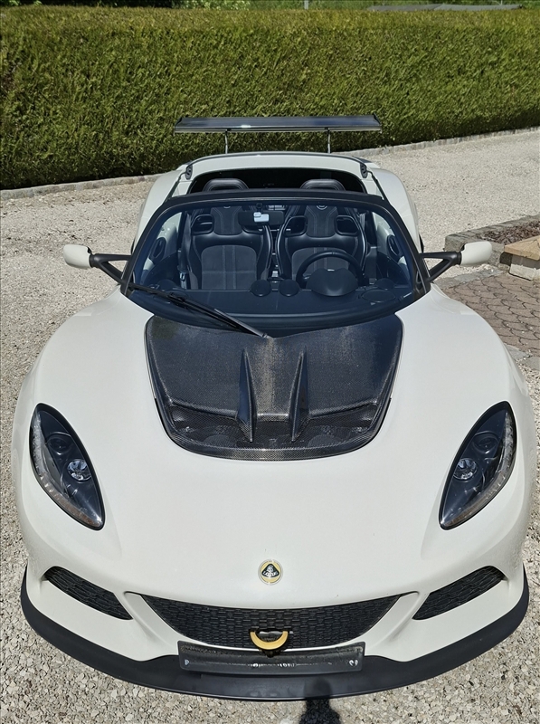

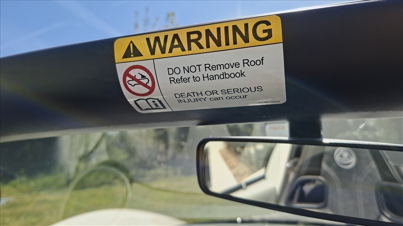

Presque aussi compliqué qu'une Spyder RS de retirer le toit :o
https://rehost.diberie.com/Picture/Get/r/509143
https://rehost.diberie.com/Picture/Get/r/509141
https://rehost.diberie.com/Picture/Get/r/509142
