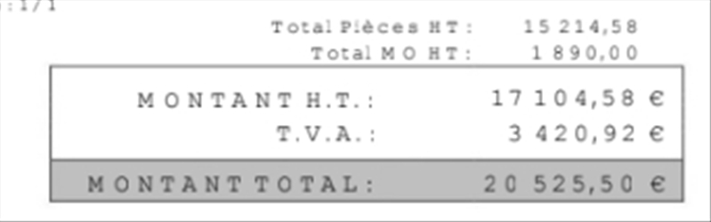

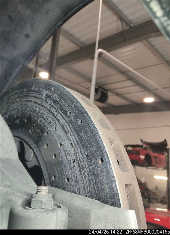

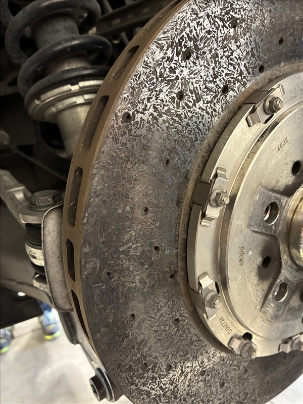

Messieurs, [:cetrio:1]  je crois que je vais avoir besoin des experts céramique HFR.
Le garage m'indiquerait que les disques de freins arrières sont morts. Plausible à cause de la plaquette arrière inexistante.
Mais il m'indique aussi que l'avant est niqué. Ce qui me surprend, il le justifie aussi tôt par la plaquette qui aurait "fondu" et aurait fain un effet fromage rapé sur le disque. Au support de ses déclarations, il produit deux photos que voilà.
Arrière
https://rehost.diberie.com/Picture/Get/r/508959
Avant
https://rehost.diberie.com/Picture/Get/r/508960
Je m'interroge sur la nécessité de l'écouter, sachant que le total de l'opération s'élève à https://rehost.diberie.com/Picture/Get/r/508961
l'avant faut le passer dans un rectifieur pour corriger les stries et repartir sur du plat.
l'arrière, je m'interroge, c'est du ceramique?

Tout est céramique oui !
C’est du carbone céramique ? Ça en a l’air en tout cas. Ça sort de mon champs de compétence et je crois qu’il faut un matériel bien spécifique pour vérifier s’il est encore bon, au delà de l’usure (qui se vérifie par des témoins sur le disque)
Sur la photo 2 en revanche pas besoin d’être un expert, ça semble mort.
Dans tous les cas, tu déclines le changement de disques et tu passes sur de l’after market de qualité type Girodisc. Ca va te coûter le 1/4 du prix.
Edit : et c’est exactement pour ce genre de situation que beaucoup monte de l’acier aftermarket, encore plus quand on fait du circuit :sweat:
Message édité par gmund le 24-04-2026 à 16:53:51

A zoomer , on dirait que le carbone céramique c est une couche sur un disque metal
Je pense pas que tu puisses les rectifier
+1 avec gmund sauf si tu veux garder du full origine avec tampon ect
Message édité par ralph14 le 24-04-2026 à 16:55:00

okay, perso, je la passerais en disque acier à la 1ere occasion. C'est peut être l'occasion?
Et si tu souhaites garder l'origine pour une éventuelle revente, les faire passer dans une rectifieuse à disque, pour gratter la surface.
Bordel le prix  [:elwe calafalas:4]
Alors attention expertise de clown qui n'en a jamais eu de donc c'est pas à moi qu'il faut faire confiance sur le sujet:
Le juge de paix pour un disque CC, c'est soit des marques d'usure, auquel cas c'est mort, soit un manque de matière. Mais comme c'est pas mesurable facilement, le juge de paix c'est la pesée : on démonte le disque et on pèse la piste, voire piste et platine pour certaines marques.
Sur tes photos pour l'arrière j'ai un doute. Pour l'avant, il faudrait essayer de virer le dépôt de plaquettes, les pros de la prépa piste auront peut être des solutions.
Le mieux c'est en effet Girodisc, DBA et autres spécialistes du disque dédié au trackday. Et de les prendre AVANT de tuer dès CC à 10k l'essieu  :sweat:
J'espère pour toi qu'ils sont sauvables, mais il te faudra des girodisc ou équivalent à l'avenir:
https://www.ultraperformance.fr/dis [...] version=v4
Compte entre 1100 et 1400 le disque avant selon le fournisseur, et 1000-1200 l'arrière. Si tu appelles des sites comme GT2i, Oreca, NSB Concept, ils devraient te proposer une remise.
Si t'es pote avec Angx la remise est encore plus grosse chez Oreca (s'il y bosse encore). Perso NSB j'ai eu de très bons prix et j'allais directement chercher les pièces à leurs locaux, vraiment sympas.
