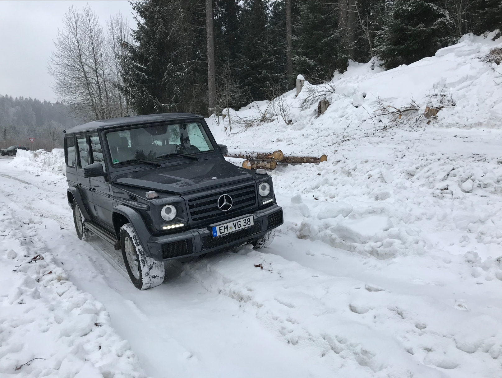

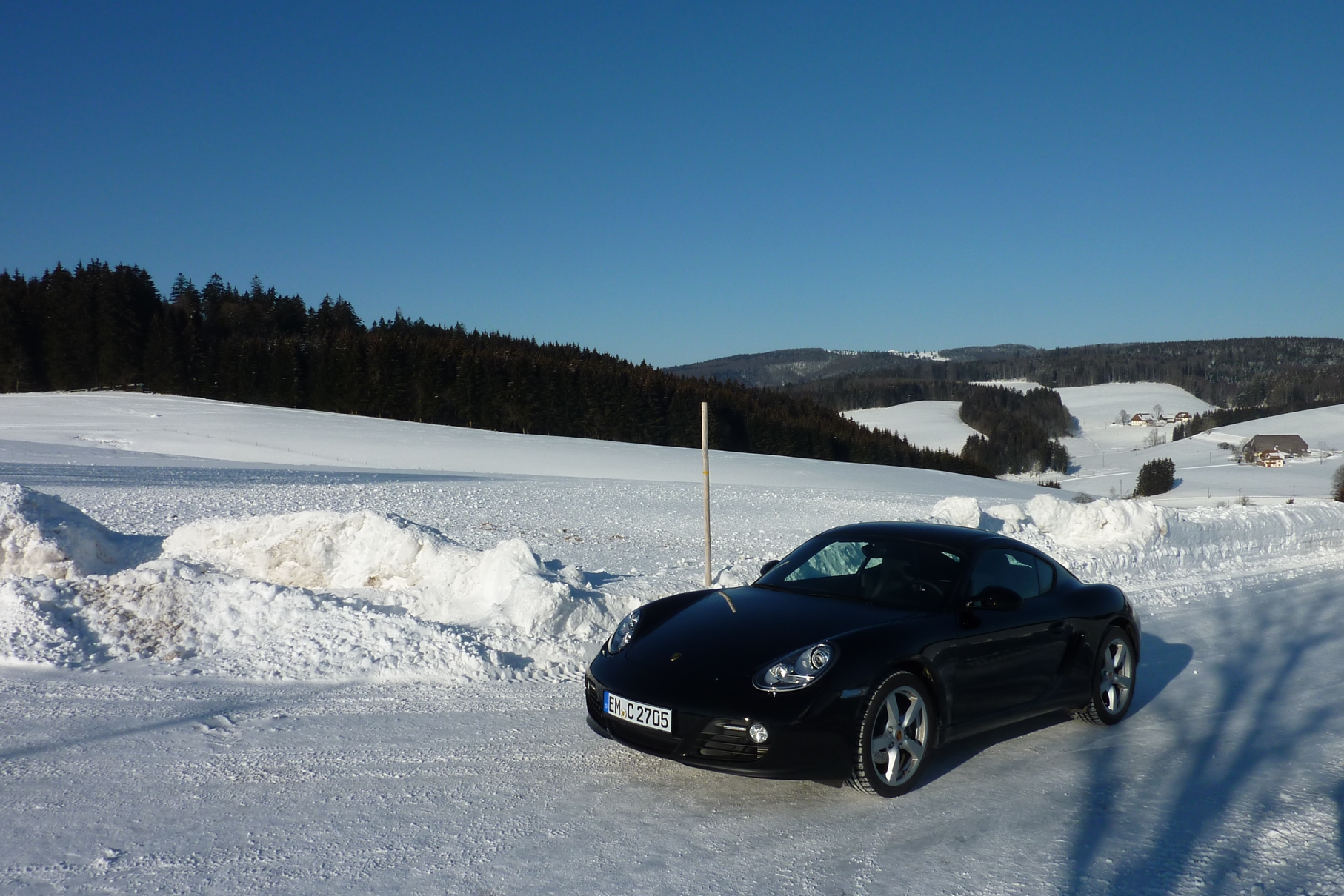

Puisqu'on te dit que c’est une LU, les pneus étroits. Avec une vidéo qui confirme leur avantage en guise de preuve.
Et puis plus important que la largeur des pneus, il y a le type de gomme, la configuration du véhicule, l'état de la route...
Gommes larges, voiture légère, ça glissait sur demande tout en sachant se tenir correctement dans le trafic:
https://rehost.diberie.com/Picture/Get/f/480305
Gommes larges, voiture lourde, tenue de cap sur route pas pire pas mieux que l'été (direction floue, zéro ressenti), mais un autre fun:
https://rehost.diberie.com/Picture/Get/f/480308

Tu crois vraiment qu'entre le gayman et le G500, la largeur des pneus était le critère différenciant ?
C'est aussi intelligent que de dire que le Cayman est plus léger que le G, alors il devrait forcément mieux s'en sortir en tout-terrain :o.
Certainement pas.
Et pourtant tu t'en sors relativement bien sur route ouverte avec les deux.
