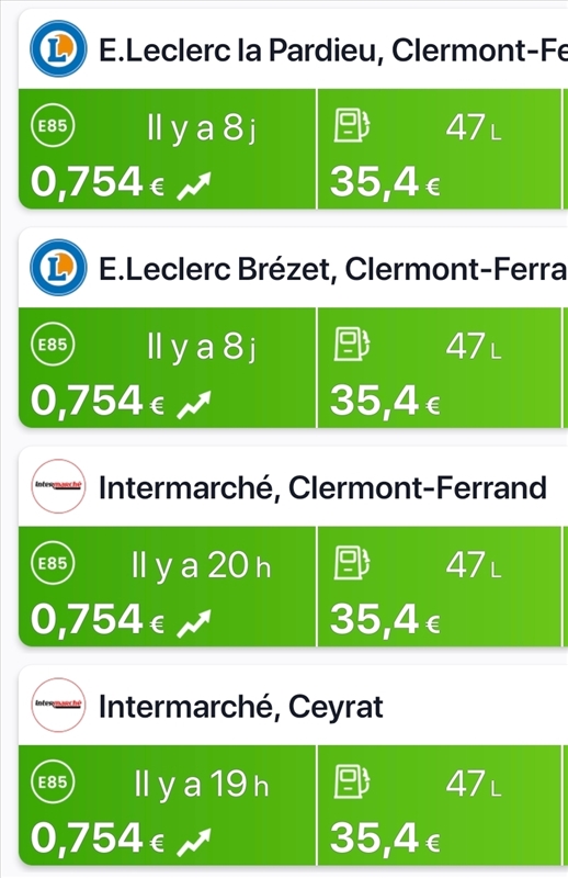

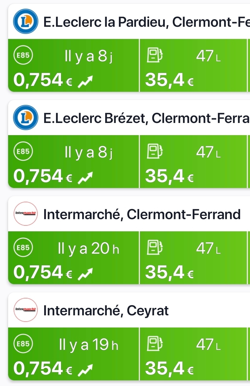

Posté le 03-01-2026 à 09:52:51  profilanswer
Pourquoi les prix du E85 font un tel grand écart entre points de vente?
Selon les coins, on trouve du Auchan à 0.63€ ou 0.75€
Idem pour Leclerc.
Ça fait 20% d'écart !
Je veux bien que la proximité des lieux de production ou la concurrence locale peut jouer mais on n'est pas du tout sur le même ordre de grandeur que ce qu'on peut voir sur le SP95...
n°74034903
Hansaplast
Hello.
Posté le 03-01-2026 à 09:54:34  profilanswer
Prix libres, et je pense que ça dépend énormément du debit.
n°74034925
fegre
Voleur professionnel
Posté le 03-01-2026 à 09:59:11  profilanswer
Et de leur envie de marger :lol: ils ne peuvent pas autant jouer sur les prix du sp, trop de concurrence. Mais l'e85 tout le monde s'en balec vu la différence avec le SP, perso je m'amuse pas à regarder pour si peu. 12cts au litre chez moi ça fait 5 balles d'écart au plein, je les paierai pas à chaque fois si je vivais là mais si la station est plus proche d'un lieu de vacances, d'une zone commerciale, d'un truc touristique ça ne me surprend pas du tout...
Message édité par fegre le 03-01-2026 à 09:59:39

n°74042083
fab__
Posté le 04-01-2026 à 15:47:51  profilanswer
Inter augmente ses prix, par chez moi on passe de 0,678 à 0,754 au litre.
Plus de 10% d'augmentation, ça devient plus cher que les stations total pour le moment.
Leclerc n'a pas encore bougé.
What we're dealing with here is a total lack of respect for the law !
n°74042089
chienBlanc
Posté le 04-01-2026 à 15:50:24  profilanswer
Ah oui, au 1er janvier, ils repartent sur des nouveaux contrats normalement...
n°74042491
fegre
Posté le 04-01-2026 à 17:20:19  profilanswer
Toujours à 0,678 chez Inter et Leclerc ici, c'est des contrats régionaux? Par station?

C'est remonté ici aussi, mais stable
Un peu de ping sûrement :o
https://rehost.diberie.com/Picture/Get/r/482289
