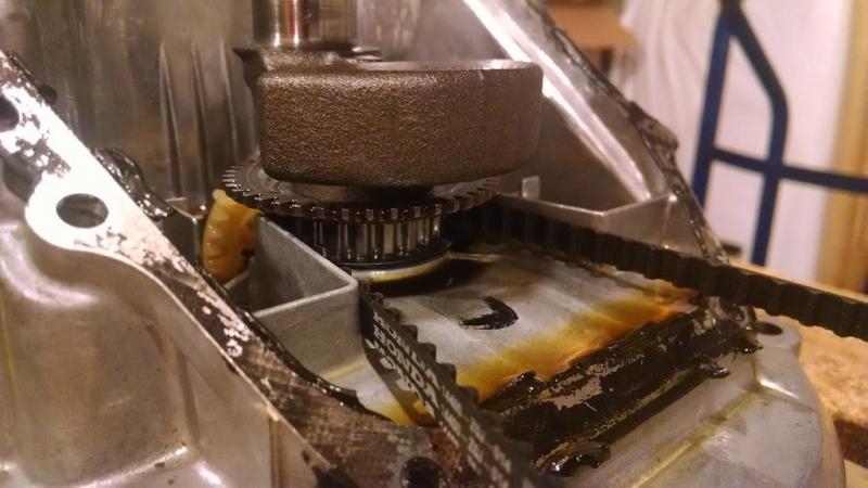

Il faut faire gaffe à l'E85, sur certaines tondeuses, genre Honda, il y a une courroie dans l'huile.
Message édité par Augmented le 05-05-2025 à 10:53:20

chaced
Posté le 05-05-2025 à 10:51:01  profilanswer
Augmented a écrit :
Il faut gaffe à l'E85, sur certaines tondeuses, genre Honda, il y a une courroie dans l'huile.
la honda puretech  :whistle:
n°72833519
Augmented
I don't sleep, I just dream
Posté le 05-05-2025 à 10:51:53  profilanswer
https://rehost.diberie.com/Picture/Get/f/392505

n°72851089
crouk
Posté le 08-05-2025 à 14:16:26  profilanswer
Qu'est ce qui peut bien passer dans le crane des ingénieurs qui pondent ces merdes, sérieux  [:clooney9]

Posté le 09-05-2025 à 08:23:38  profilanswer
Théoriquement c'est pas une mauvaise idée. En lubrifiant la courroie du réduite les frottements.
Par contre fallait bosser la chimie et le vieillissement du machin. Visiblement ya pas eu assez d'essai (sur le Puretech en tout cas), voir le choix délibéré de choisir une courroie biodégradable pour économiser 0.1cts par caisse...

La courroie est conçue pour tenir dans l'huile, ils ont juste oublié que du carburant arrivait dans l'huile si petit trajet...
