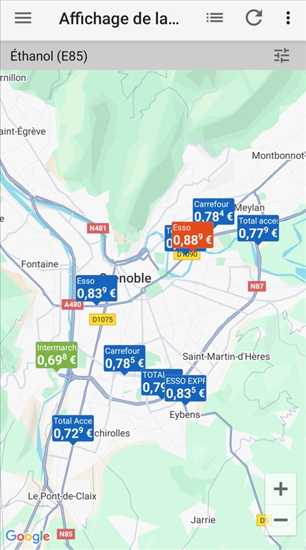

Posté le 15-04-2025 à 09:10:46  profilanswer
Pour les férus de prix des pompes je conseille l'appli Fuel Flash. Ça ne fait que reprendre les données officielles du gouv mais je la trouve plutôt claire et bien présentée :
https://rehost.diberie.com/Picture/Get/r/387674
n°72736341
