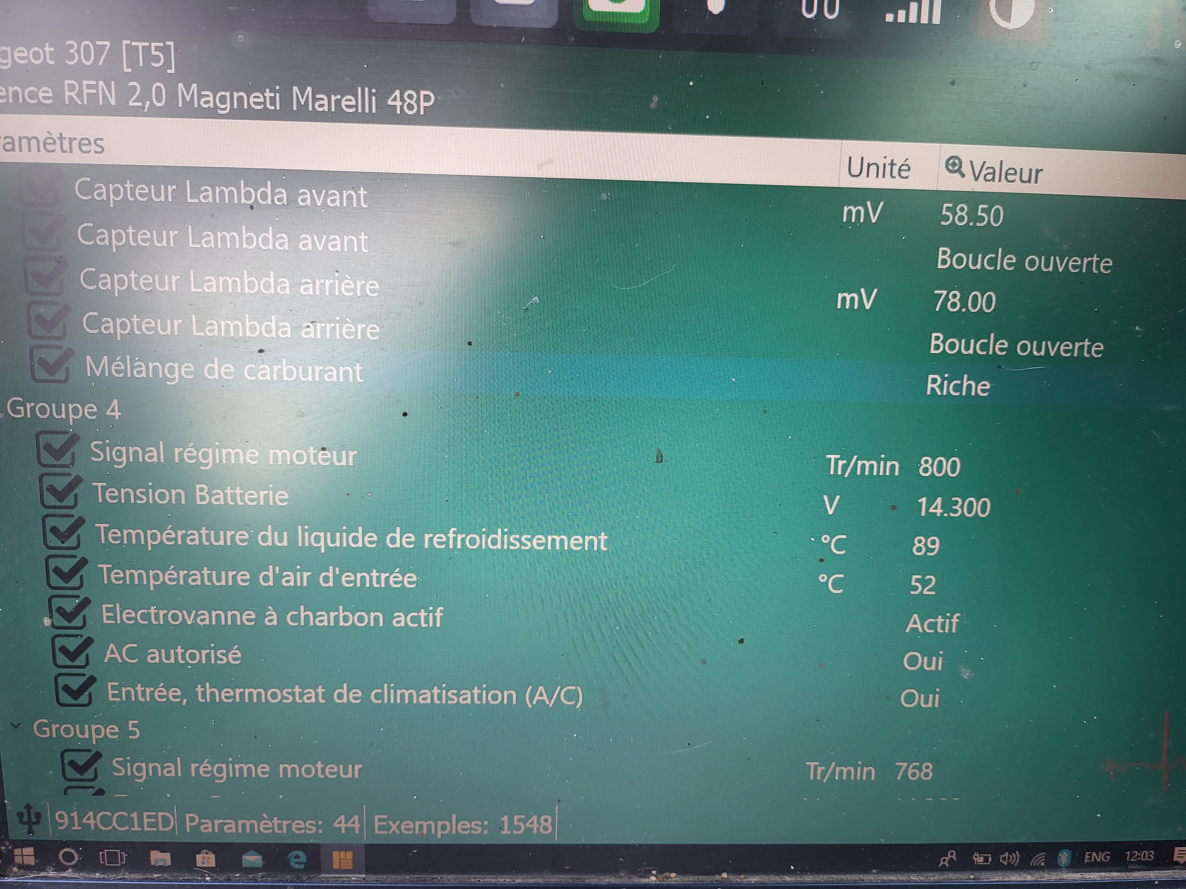

Bonjour, j'ai acheter une 307 cc 2l 16v de 138 chevaux avec boitier bioéthanol déjà monter (et donc la cg déjà modifier). Au démarrage a froid elle à du mal, en général il me faut au moins 2 ou 3 coup de clé pour qu'elle démarre (Je précises je roule en 100% e85). J'ai un voyant moteur, mais c'est lier a mon pot d'échappement (le garage a mal fixer le raccord donc... et je vous laisse imaginer le bruit qu'elle fait quand je met pied au planché xDD mais la n'es pas le sujet.) De ce que j'avait entendu, en toute logique, je devrait ne pas vraiment avoir de problème de démarrage à froid avec le boitier et j'ai donc ouvert le capot pour voir le boitier. Sur la doc (je suis plus sur) mais si le boitier fonctionne il y a des led verte, si il y a des erreur non grave c'est orange, et grave c'est rouge. Si il es éteint c'est qu'il ne fonctionne pas, hors c'est justement le problème, les leds du boitier sont éteint, est-ce normal? Ai je mal lu la doc? Pour information, le boitier en question c'est le flexfuel monter par un centre noroto.

Le voyant tu est sur que c'est lié au pot ? Car je vois pas en quoi le pot mal fixé allume le voyant moteur
J'ai une 206 avec le meme moteur, et une 307 ph2 donc presque le meme aussi, sur la 206 j'ai roulé sans pot pendant un mois (ligne intermediaire HS) et a part le bruit ca ne change absolument rien
Donc a faire une lecture a la valise diag pour connaitre le code defaut qui allume le voyant
C'est peut etre lié au boitier non fonctionnel, ou pas
D'ailleur le boitier je sais pas comment doit s'afficher les led, a voir avec l'installateur
Selon le code defaut on pourra dire si ca vient du boitier qui marche pas ou autre chose
Mais en tous cas sur le pot n'y est pour rien
PS: ma 206 est reprog, la 307 a un boitier Eflexfuel, aucun soucis de demarrage avec ce dernier
Message édité par chtit le 14-10-2023 à 20:31:07

Posté le 14-10-2023 à 20:54:38  profilanswer
zShiminay a écrit :
Beh du coup parait il que d'apres l'ancien proprio, vu que c'est mal raccorder au niveau du pot, l'air s'en échappe et que du coup par rapport a la sonde lambda, ça faussait les valeurs. D'accord, pour l'installateur il faudra que j'appel, mais ça va  etre compliquer si je dois aller labas ensuite pour une correction, vu que le centre noroto qui a fait l'installation est a 400km de chez moi x). Pour ce qui es de la valise, j'en ai une a la maison, je pourrait voir demain dans la matinée/apres midi pour te redire les codes default. Mais si le boitier est hors service, ce serait triste, il es installer que depuis 30000km d'apres la facture
Ce serait le cas si c'est mal monté et fuite avant les sondes, donc avant catalyseur
Le pot est apres donc ca change rien pour les sondes lambda

Posté le 15-10-2023 à 09:58:25  profilanswer
Déjà si le boitier est éteint moteur tournant tu as un soucis, donc regarde de ce coté la.
Parce que tel que je le comprends actuellement tu tournes à 100% ethanol sans aucune correction, et c'est pas bon.

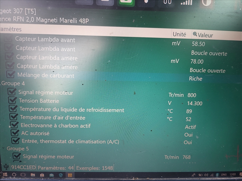

Beh tiens en parlant de catalyseur, quand j'ai l'anomalie anti pollution, ma valise renvoie comme code d'erreur, p0420 : circuit de catalyseur, ligne 1 rendement inférieur au seuil
https://rehost.diberie.com/Picture/Get/r/216886
Actuellement j'ai ces valeurs la au repos, je sais pas ce que ça signifie ceci dis. Pour le boitier je vais devoir attendre demain, pour appeler noroto et avoir le mode d'emploi
[url=https://rehost.diberie.com/Picture/Get/f/216886]https://rehost.diberie.com/Picture/Get/r/216886
je sais pas si les tension des lambda sont bonnes ou pas
le code P0420 ca sort: Catalyst System Efficiency Below Threshold (Bank 1) - Efficacité du catalyseur insuffisante
ici ca en dit plus https://club.auto-doc.fr/obd-codes/p0420
ca peut etre effectivement à cause d'une fuite avant cata
ou le cata
ou les sonde lambda
ou un mauvais melange de carburant (richesse) possiblement lié au boitier qui ne fonctionne pas
ou le cata
ou les sonde lambda
D'après l'ancien proprio ça viens d'une fuite avant cata (d'un raccord ou je ne sais quoi mais bon les on dis...) Mais de ce que tu me dis ça peu etre tout et n'importe quoi en finalité. D'apres la facture de l'ancien proprio le cata a ete remplacer, mais mal monter mais c'est possible?
Impossible de faire un diag avec ces informations. A la limite essayer de trouver la valeur de ltft ça donne une idée de la correction.
Mais encore une fois si tu n'as pas de LEDs allumées sur le boitier commence par là, c'est probablement qu'il est éteint, débranché, en panne ou autre. Mais dans tous les cas c'est comme si tu tournes sans boîtier.
Bah faut tous verifier en fait
Le montage du cata, puisqu'il est neuf
Verifier le fonctionnement du boitier en regardant les ltft et stft avec un boitier diag (si tu y arrive, sur ma 206 avec le meme moteur impossible a lire, mais calculo surement pas identique), sinon remettre du SP en attendant
Verifier les lambda
Etc...
edit: bon apparement c'est le meme type de calculateur MM 48Pxx
pour les sondes ambda, tu devrais avoir entre 0V et 0.1V, là toi tu à quasi 0.6V sur celle avant cata, et 0.8V apres cata, donc soit fuite avant cata, soit lambda HS? soit effectivement probleme de richese lié au boitier non fonctionnel
je commencerais donc par essayer de verifier les LTFT et STFT si possible, regler le soucis de mauvais montage du cata, et remettre du SP et/ou debrancher le boitier (si il ne fonctionne pas, rouler à l'ethanol n'est pas bon du tous pour le moteur)
Message édité par chtit le 16-10-2023 à 11:49:33
Verifier les lambda
Etc...
Alors voila, je suis aller chez Norauto ce midi, et effectivement, le boitier est à moitié mort, les pins qui font contact entre le circuit imprimer et le faissaux sont mal souder et du coup ça passe en garantie et ils vont me remplacer le boitier dans la semaine, j'ai pu repartir avec la voiture tranquille. Pour le moment, pour ce qui es du cata, norauto n'as rien trouver d'alarmant, et pour lui ça venait que du boitier. En attende d'avoir donc le nouveau boitier voir si il y a du mieux
Effectivement, ça venait bien du boitier, j'aurait du verifier qu'il fonctionnait avant d'acheter la voiture
Message édité par zShiminay le 16-10-2023 à 14:51:22
