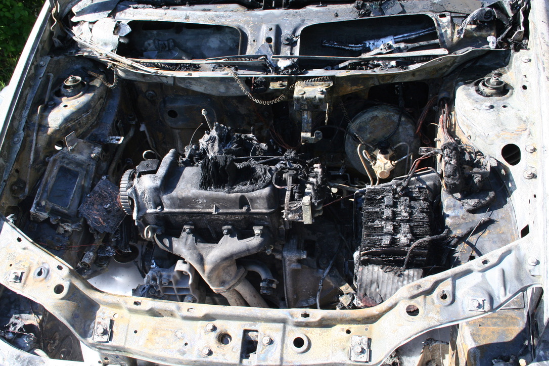

Le seul cas où j'imagine que l'assurance risque de traîner les pieds, c'est si un incendie éclate. Et pour avoir vécu un incendie parti de la baie moteur, ça m'étonnerait qu'un expert arrive à prouver de manière certaine qu'un boitier éthanol existait.
https://i.postimg.cc/d0qjkw7F/08-E9635-D-D99-F-4-AF8-BAE7-5-FF8-D3925-EF3-1-105-c.jpg
Moralité: si vous avez un boîtier éthanol, attendez que l'incendie soit bien développé avant d'appeler les pompiers [:tf1_team_moncet:1]
Moi j'ai pas l'cancer et j'en aurai jamais, je suis contre.
