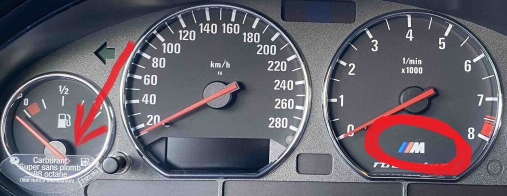

Il faut autre chose qu'un moteur de tondeuse.  :o
Quand c'est écrit SP98 au niveau de la trappe, et qu'il y a un rappel au TDB. Ça commence à causer. :o
https://rehost.diberie.com/Picture/Get/f/73278
Message édité par Profil supprimé le 23-05-2022 à 13:33:32
