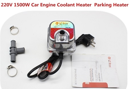

n°64764282
Posté le 21-12-2021 à 21:44:51  answer
n°64766151
Hansaplast
Hello.
Posté le 22-12-2021 à 09:17:53  profilanswer
 [:ge haussmann]
n°64766178
chaced
Posté le 22-12-2021 à 09:21:15  profilanswer
ça ne fait pas tout, j'ai mis le bon endroit sur cette vidéo : https://youtu.be/M2hNMSESeGY?t=644
en gros démarrage a -45°, avec chauffage de l'eau electrique, sauf que l'huile n'est pas chaude.
n°64768574
Posté le 22-12-2021 à 14:18:44  answer
Il a oublié le chauffe-carter. :o
Et chez Red Line, il y a de l'huile POE qui fige à -60°C.  :o  :o
Message édité par Profil supprimé le 22-12-2021 à 14:36:24
n°64768764
chaced
Posté le 22-12-2021 à 14:40:00  profilanswer
je ne pense pas qu'elle fige sur la vidéo, sinon ça ne démarrerait pas avec du beurre :D
n°64769157
Posté le 22-12-2021 à 15:23:50  answer
J'avais pas vu la fin. La pompe a pas l'air d'aimer le caramel.  :D
