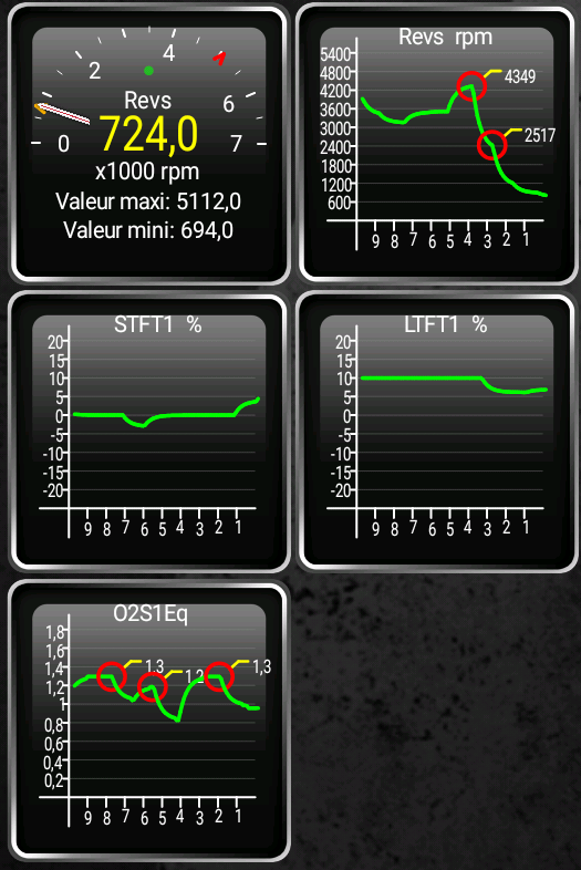

n°59029436
DayWalker ​II
Posté le 08-03-2020 à 22:31:15  profilanswer
Un petit retour d'expérience sur polo 9n3 1.2L 3 cylindres (2004), 100 000 km environ
- 38% d'éthanol en pourcentage dans le réservoir : pas de soucis et consommation en baisse (un peu sur le cul : 7L en moyenne -> 6.6L)
- 48% d'éthanol au plein suivant : autoroute sans soucis. Par contre, grosse accélération à froid -> bam, voyant moteur avec erreur P0171 (régime pauvre). Effacement du message d'erreur via la borne de diagnostique. Consommation légèrement au dessus des 7L (moyenne pourtant calculée sur 2 ans d'utilisation), mais portion de trajet en montagne avec pas mal d'accélération et ville.
-3e plein : 43% d'éthanol dans le réservoir : rien à redire (consommation apparemment encore à la baisse, vu la position de la jauge et le kilométrage effectué)
Du coup, sans prise de tête, je vais rester en 1:1 pour des mélanges E85/SP9x
Pour l'instant, la consommation est au pire égale. Il me semble que le moteur soit plus bruyant, et le ralenti un poil plus bas.
Message édité par DayWalker II le 08-03-2020 à 22:34:19
n°59029519
chaced
Posté le 08-03-2020 à 22:37:53  profilanswer
soit comme je le pense l'obd ne sait pas compenser le LTFT donc affiche une valeur faussé de la conso.
soit tu vas cramer des soupapes  :sweat:
n°59029585
DayWalker ​II
Posté le 08-03-2020 à 22:43:05  profilanswer
La consommation est calculée avec la quantité d'essence mise dans le réservoir.
Pas d'indicateur de consommation sur ce modèle.
Il y aurait des symptomes ? parce que pour l'instant, à part l'erreur P0171 que j'ai un peu provoquée volontairement, rien à redire : fonctionnement et agrément de conduite tout à fait normaux
Message édité par DayWalker II le 08-03-2020 à 22:44:50
n°59029596
chaced
Posté le 08-03-2020 à 22:44:00  profilanswer
controle ton ltft il y a un truc bizarre, car la surconso est physique, il ne peut pas en etre autrement avec de l'e85.
n°59029616
DayWalker ​II
Posté le 08-03-2020 à 22:45:43  profilanswer
C'est sensé être à quelle valeur ?
n°59029634
chaced
Posté le 08-03-2020 à 22:47:17  profilanswer
ça dépend comment il est indiqué sur la voiture, mais sur beaucoup de voiture ça devrait tourner au tour de +20 je penses.
n°59029702
DayWalker ​II
Posté le 08-03-2020 à 22:53:35  profilanswer
Si j'ai bien suivi, L/S TFT sont des constantes d'ajustement de l'injection pour éviter d'être trop pauvre ou trop riche ?
A l'essai numéro 2 : je me doutais bien que ca risquait de couiner "mélange pauvre", vu que c'était à froid, avec pas mal d'éthanol. J'ai un peu allégé la quantité d'ethanol au plein suivant volontairement.
n°59029779
chaced
Posté le 08-03-2020 à 22:59:22  profilanswer
tout a fait, le STFT est quasi en temps reel, et le LTFT est sur une plus longue période, ils compensent en positif (enrichissement) ou negatif (appauvrissement) la richesse pour que la lambda soit toujours a 1.0.
n°59029836
DayWalker ​II
Posté le 08-03-2020 à 23:04:42  profilanswer
Donc en gros, quand on arrive aux limites de l'ajustement, le S/L TFT arrivent en valeur extrême, et la valeur du lambda commence à s'éloigner de 1 ? Et là, ca provoque une erreur "mélange trop pauvre" (ou trop riche, j'imagine).
Ca se regarde à froid ? A chaud ? Les deux ?
n°59030025
chaced
Posté le 08-03-2020 à 23:25:45  profilanswer
normalement a chaud.
le ltft c'est la valeur demandée, pas forcément celle que le calculo va appliquer, style le ltft peut monter normalement mais le voyant s'allumer car le caclulo décide que c'est trop hors de la limite prévue.
n°59030246

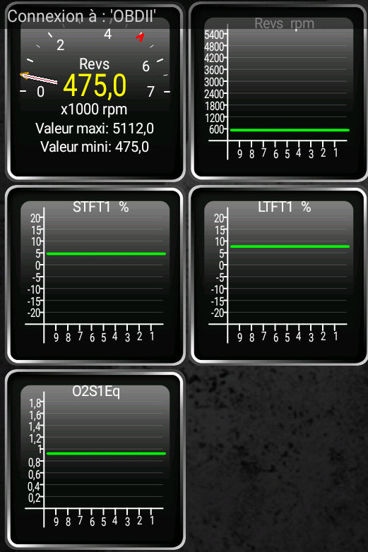

DayWalker ​II
Posté le 09-03-2020 à 00:12:11  profilanswer
@chtit : Avec Torque, on peut y accéder ;)
Sur la polo, après avoir attendu que le moteur soit à 90°C :
Au ralenti
https://zupimages.net/up/20/11/gybq.png
Après avoir un peu joué de l'accélérateur :
https://zupimages.net/up/20/11/dj7z.png
Message édité par DayWalker II le 09-03-2020 à 00:12:48

Et donc, vu mes relevés sur Torque, il y a un soucis ?
