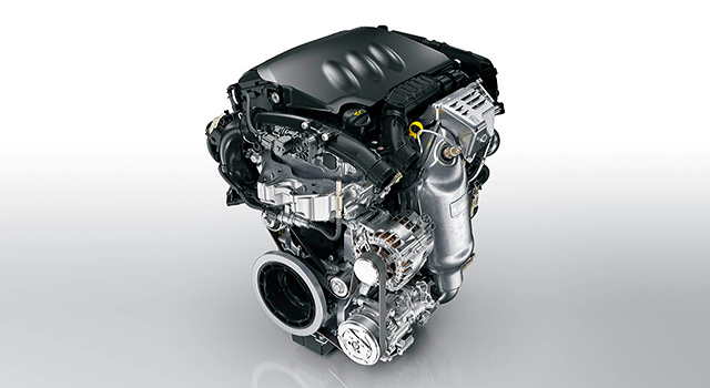

Ca fait maintenant plus de 8000 kms que je suis en full E85 sur ma 308 1.2 Puretech 130 (FAP).
Aujourd'hui, ces deux derniers jours, de retour dans le Nord de la France, j'ai eu de légers trous d'accélération à froid, vitesse stabilisée vers 2000 trs/minute en 5ème vitesse (donc à faible charge) qui disparaissaient en appuyant fort et en montant dans les tours. Il faisait assez humide (brouillard) avec 16° dehors.
Le carburant venait d'Intermarché, c'est la première fois que j'ai ce comportement. Peut être du à un carburant trop froid ou mélange trop pauvre du à la gestion antipollution spéciale de ce nouveau moteur qui fait tourner pauvre ou riche pour gérer la température d'échappement. Ou peut être aussi les bougies qui s'usent ou le carburant qui est de mauvaise qualité.
Je vais tester avec de l'E85 de chez Leclerc pour voir dans les jours qui suivent.
Merci pour ton retour, j'ai moi aussi une 308 1.2 puretech 130ch d'octobre 2017.
On ne veut pas la bousculer, on n'a jamais dépassé les 65% d'e85, avec en moyenne un 50-55% d'e85 complété par du sp95e10.
Avantage, aucune différence, ni au démarrage, ni à froid. chez nous on a pas le choix il n'y a qu'une station total, vu les tests des différents posteurs c'est pas plus mal.
pour la consommation elle est supérieur au 100% sp95 mais pas énormément (environ 10% de +)
Comment savoir si j'ai le Valéo V56, tu parles d'un montage que courant 2018 ?
Je vais profiter d'un connecteur OBD pour voir les valeurs STFT et LTFT.
L'autre voiture, une suzuki alto 2010 3 cylindres aussi mais 1 litres et seulement 68ch tourne entre 80% et 100% de E85 mais fait ressortir des erreurs P0171 too lean au delà de 80%.
Même à 100% aucun soucis de démarrage, ni de ralenti, que se soit à froid ou à chaud

Salut, pour savoir si tu as bien le V56 tu peux vérifier si tu as un EB2DTS (ancien Puretech 130) ou un EB2ADTS (nouveau Puretech 130 avec FAP).
Voici l'ancien:
http://www.feline208.net/media/upload/dossier-motorisations-eb2dts.jpg
Et le nouveau:
https://www.guillaumedarding.fr/images/1251352-hicnhdkg5h.jpg
La principale différence se voit directement en ouvrant le capot de la voiture, en effet on voit que le dessin du couvre culasse en plastique n'est pas le même.
On le voit aussi au niveau du catalyseur qui intègre un FAP.
