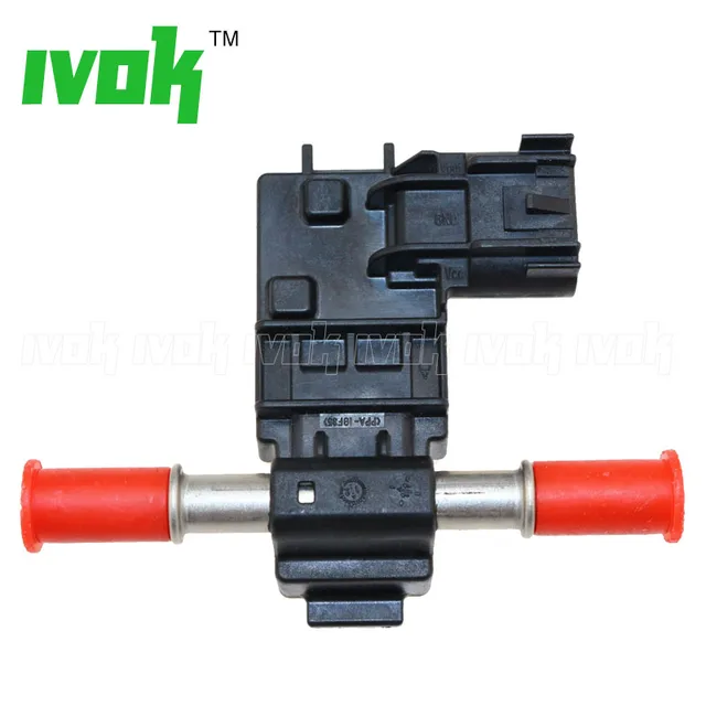

Pour ma Chevrolette, j'ai peut être la solution  :love:
Un p'tit truc comme ça à ajouter :
https://ae01.alicdn.com/kf/HTB1zvfxavBNTKJjSszeq6Au2VXam/Original-Flex-Capteurs-De-Carburant-Pour-Chevrolet-Caprice-Equinox-Impala-Silverado-Suburban-Tahoe-13577429C.jpg_640x640.jpg
Accompagné d'un déverrouillage des cartos flex qui sont déjà intégrées sur les non flex :sol:
Merci GM :jap:
https://ae01.alicdn.com/kf/HTB1zvfx [...] 40x640.jpg
Merci GM :jap:
 :hello: tu as le lien ?  :jap:
Merci GM :jap:
C'est quoi ?  :heink:
Pas encore trop trop cherché, les premiers résultats sont sur alibibi et les 40 thieves :D
Exemple : https://fr.aliexpress.com/item/Genu [...] 30667.html
C'est ce que LSX fait sur ces moteurs qui ont la version flex de dispo, réactivation des cartos après ajouts du capteur de carburant. Je pense que je passerai par lui, ou si je trouve un Tech 2 et le capteur :D (Bon, passé par le gars, c'est nettement plus sur, il a l'habitude de ces motorisations :) ).
Régulateur de pression/injecteurs/... ont l'air d'être identique sur les deux versions, ils ne sont pas trop pris la tête, verrouillage du calculateur et une pièce en moins, c'est pas trop déconnant vu leur marché.
Capteur de carburant pour avoir le taux d'alcool dans le carburant.
Votre couroux impitoiable Veut-il renverser l'Univers ?

LaRoueEstT​ombee
Hortense ! Pour moi !
Posté le 16-08-2018 à 11:26:39  profilanswer
Bon, c'était tout simple, finalement :lol:
https://www.amazon.com/ACDelco-1257 [...] B005OVDIN6
Dans les 300 européens rendu ici, le contraste avec les 40 balles en Chine [:ooinverse]
Impressionnant de simplicité  :jap:
L'alcool pauvre en calories est assez généreux pour nous céder largement cette précieuse chaleur, qui est la source féconde de l'énergie, de la puissance, de la vitesse, de la force. http://e85eml327.blogspot.fr/2017/ [...] -blog.html
