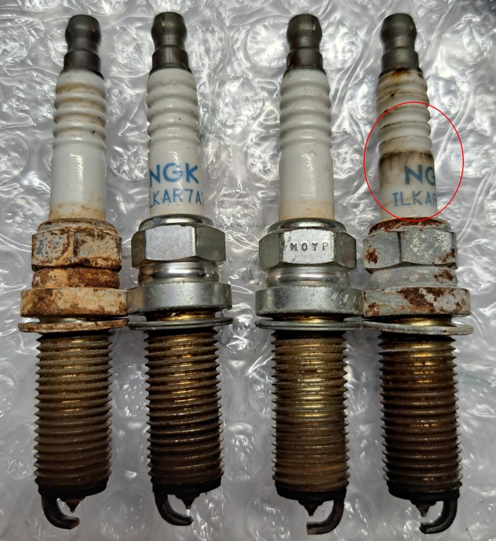

Bougies d'origine ? (130 000km, iridium)
Avec des écartements non contrôlés avant montage en usine ?
Recommandé neuf : 0.65 + ou - 0.05.
Là 0.95, 0.85, 0.75, 0.75
Avec des étincelles au niveau de l'isolant externe sur la 4ème. (noir)  :pt1cable:
J'ai dû réduire le diamètre de la douille de 14 qui ne passait pas dans les puits.  [:rive nord:1]
https://rehost.diberie.com/Picture/Get/f/401697
Message édité par Augmented le 13-06-2025 à 19:24:17

C'est anormal d'avoir ces deux cas de corrosion aussi.
C'est quelle voiture, et quelle douille surtout pour que la tienne ne passe pas dans les puits de bougie ?  [:cerveau mlc]
bench's: Tropics║Valley
n°73051137
Augmented
I don't sleep, I just dream
Posté le 13-06-2025 à 20:18:50  profilanswer
1.2TCe D4Ft
Douille de 14 KS Tools pour bougie.
Ben les manchons étaient montés à sec dans les puits donc ça devait plus être très étanche. J'ai nettoyé et graissé comme pour les bobines crayons de ma TRS.  :o
edit : il faut la version à parois fines pour ce moteur : https://www.kstools.fr/douille-boug [...] m-911.3991

Et les outilleurs français alors ? [:antp:9]
J'ai un moteur D4F et ma douille Facom B.J14BH2 passe nickel dans mes puits de bougie.

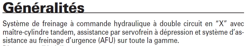

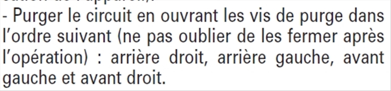

j'ai prévu de remplacer le LdF de mon clio 3.2 1.5 dci (2011 abs sans esp) & suis un peu paumé avec l'ordre de purge.
Ce qu'en dit la RTA:
https://rehost.diberie.com/Picture/Get/r/401934
https://rehost.diberie.com/Picture/Get/r/401936
On est d'accord qu'il y a un lièvre dans la procédure ? :??:
Je connais la purge "classique" (ARD,ARG,AVD,AVG soit du plus éloigné au plus près du maitre-cylindre) mais pour un système en "X", je trouve plusieurs sons de cloche   dont çà qui me paraitrait plus logique (& encore... :o ):
freinage en X
Roue : Arrière  Droite
          : Avant   Gauche
          :Arrière   Gauche
          : Avant   Droit
Un avis la dessus ?  :heink:
n°73055668

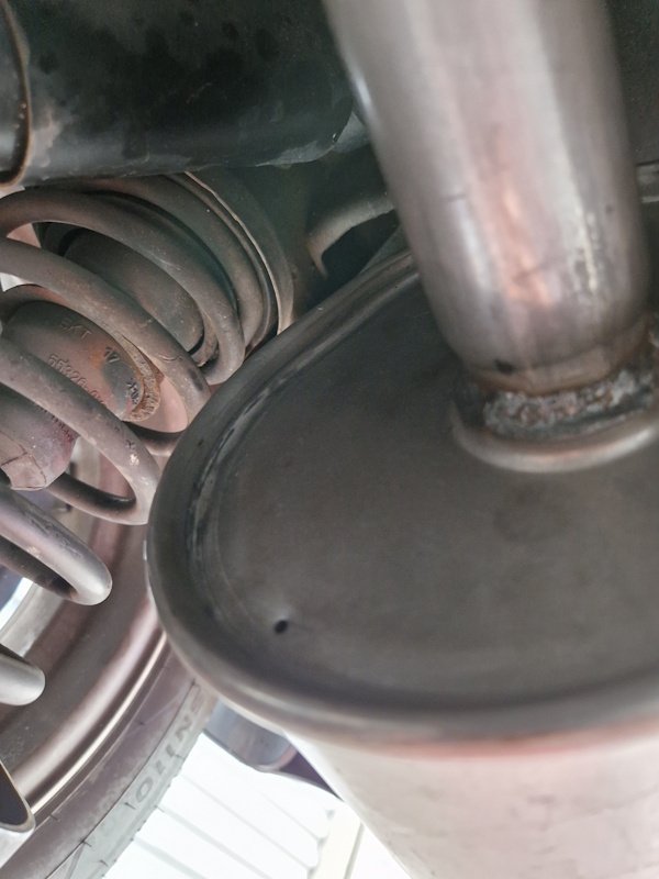

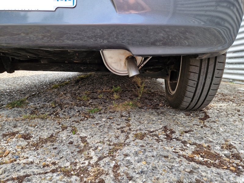

Le silencieux de mon i10 semble avoir lâché (2009, 96000km), il y a un truc métallique qui se ballade dedans.
Où trouver la pièce de rechange, vous achetez sur quel site ?
Sans tomber dans une pièce ultra bas de gamme qui va me lâcher dans 3 mois.
Ni payer le prix fort en concession.
jln2 a écrit :
Il n'y a rien a couper, il y a un boulon (qui ne semble pas rouillé) entre la ligne intermédiaire et le silencieux.
Mais ça m'a donné une idée de marque a prendre.
95€ sur autodoc en Bosal (250€ la pièce chez Speedy)
J'ai monté un silencieux Bosal, trouvé à 69€ sur Amazon (vendu et expédié par Autodoc).
Première impression, celui d'origine est plus lourd que l'adaptable de remplacement, a voir s'il tiendra 16 ans comme celui d'origine (bon, la voiture sera surement à la benne d'ici là)
Et comme c'est de l'adaptable, pourtant bien pour i10 2008 --, il faut adapter un peu le montage car l'origine est plutôt large et plat alors que le Bosal et plutôt haut et mince ...
Largeur - Hauteur (chiffre pour illustrer)
Origine: 30cm - 15cm
Bosal: 10cm - 20cm
Donc posé bien droit, ça cogne dans la tôle par chaleur ...
Ca donne ça au final
https://image.noelshack.com/fichiers/2025/24/6/1749918358-20250614-172305.jpg
Rigolo le petit trou, côté intérieur (moteur)
https://image.noelshack.com/fichiers/2025/24/6/1749918358-20250614-170828.jpg
Au ralenti, j'ai l'impression d'avoir un pot sport  [:moustik42]
Message édité par jln2 le 14-06-2025 à 18:30:35
n°73055774
Fouge
Posté le 14-06-2025 à 18:52:02  profilanswer
Ce petit trou sert à évacuer l'eau de condensation, il doit être situé au plus bas du silencieux. Rien d'anormal :jap:
n°73055794
jln2
Posté le 14-06-2025 à 18:57:48  profilanswer
Curieux que celui d'origine n'est avait pas, ou alors pas trouvé...
n°73055931
Fouge
Posté le 14-06-2025 à 19:27:19  profilanswer
Peut-être que la pièce OEM a un revêtement anti-corrosion (genre acier aluminisé), possible que le trou soit la solution du pauvre pour les échappements pas chers à base de d'acier "basique" ?
