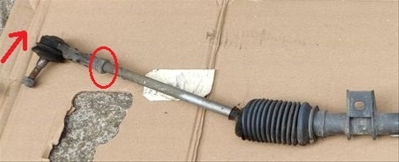

M'sieur dame bonjour,
Démarreur changé, joint papier mis sous le distributeur d'allumage sur la twingo, merci à vous  :)
Il y a un truc pas top que je vois depuis un moment mais cette fois j'ai décidé de m'e' occuper. J'ai un soufflet tout déchiré sur la "barre de direction" avant droite.
Voyez plutôt :
https://rehost.diberie.com/Picture/Get/r/395374
https://rehost.diberie.com/Picture/Get/r/395375
Je ne sais pas trouver la méthode de changement de ça dans ma RTA ni sur le oueb, alors je me dis que je n'ai pas les bo's mots clés.
Ça vous inspire quoi ?
Merci :jap:
Décoller/sortir la rotule de direction du moyeu & la dévisser de l'arbre (en comptant les tours/repérant sa position...) pour sortir le soufflet ?
https://rehost.diberie.com/Picture/Get/r/395377
Message édité par sub6tem le 19-05-2025 à 11:52:51
Checker état rotule / soufflet des 2 côtés ,
Auquel cas tous changer + géométrie
Sinon remontage comme cité au dessus , pas chère pour finir le train de pneu en cours , osef de l'usure  :o si tous le reste est correct

Bonjour à tous,
Je découvre ce topic bien sympa. J'ai plusieurs vieilles voitures que j'essaie d'entretenir moi-même au mieux pour qu'elles tiennent jusqu'en 2034 :)
Vois cette vidéo. Le soufflet à utiliser est de type universel qui offre une plus grande élasticité que ceux d'origine. Ils sont moins durables mais ça évite de faire un parallélisme.

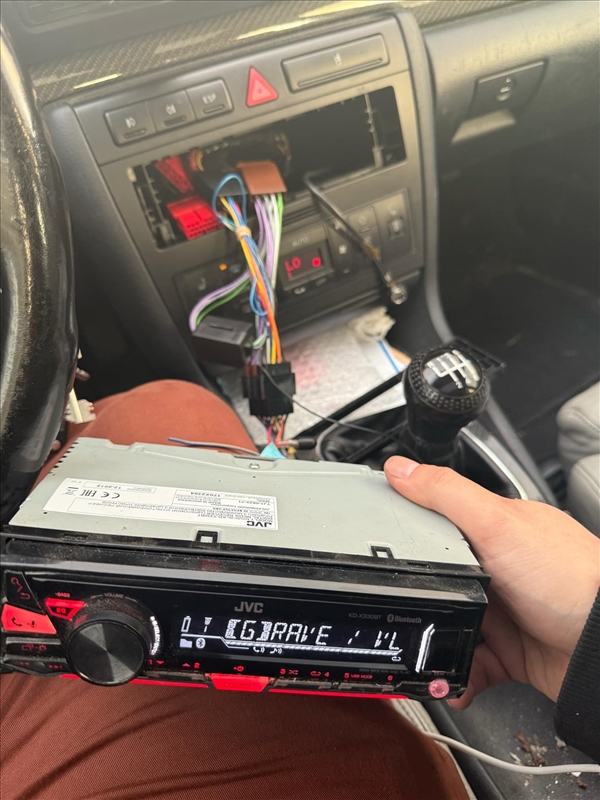

Bonjouar !
Je viens embêter le topac mécanique plutôt que les Young Trimeurz cette fois-ci :O
Possesseur d'une somptueuse merguez de type S4 B5 achetée à vil prix. Cette dernière possédait un autoradio d'origine (à cassette avec chargeur 6 CD dans un renfoncement du coffre) qui n'a jamais fonctionné et qui avait le bon gout de drainer la batterie.
J'ai donc acheté un adaptateur chez SILIM qui correspond(rait) (https://www.silim.com/connexions-autoradio/16420-faisceau-autoradio-iso-4x40w-audi-a4-1998-2000-systeme-amplifie-non-bose-mini-iso.html) et j'arrive à ce montage là :
https://rehost.diberie.com/Picture/Get/r/383069
Ça fonctionne mais j'ai des bruits de parasite horribles. En plus de ça j'ai les sons "système" comme quand je change de chanson qui sont à 2394 db ressentis environ.
Au final ça rend le poste radio pour ainsi dire pas utilisable.
Dès qu'il s'allume on entend un gros "POC" à l'arrière quand le caisson de basse doit s'allumer, et après c'est la fête au son immonde quoi...
En info supplémentaires je peux vous dire que les parasites adviennent moteur allumé comme éteint. Et aussi que j'ai bien branché l’œillet de masse sur le châssis de l'autoradio et pour avoir testé sans, c'était encore pire.
Voila voila, alède merci :jap:
EDIT :
J'ai testés quelques autres trucs :
- Les branchements sont conformes à l'attendu;
- J'ai essayé de tirer la terre jusqu'au chassis de la voiture : ça ne change rien;
- Mon poste est un JVC KD-X330BT qui doit être 4 canaux hors je pense que ma voiture en a besoin de 6 (ou 8) : 2 HP par portière à l'avant, 1 HP par portière à l'arrière + subwoofer; -> rétrospectivement j'ai l'impression que je confonds canaux et HP, et que deux canaux s'occupent de tous les HP gauche+droite et que 2 canaux s'occupe des basses.
- L'impédance de charge est de 4 à 8 ohms or apparemment il faudrait du 2 ohms pour les Audi de cette époque (me demandez pas plus pas j'y comprends rien).
Message édité par chveu le 21-05-2025 à 16:52:47

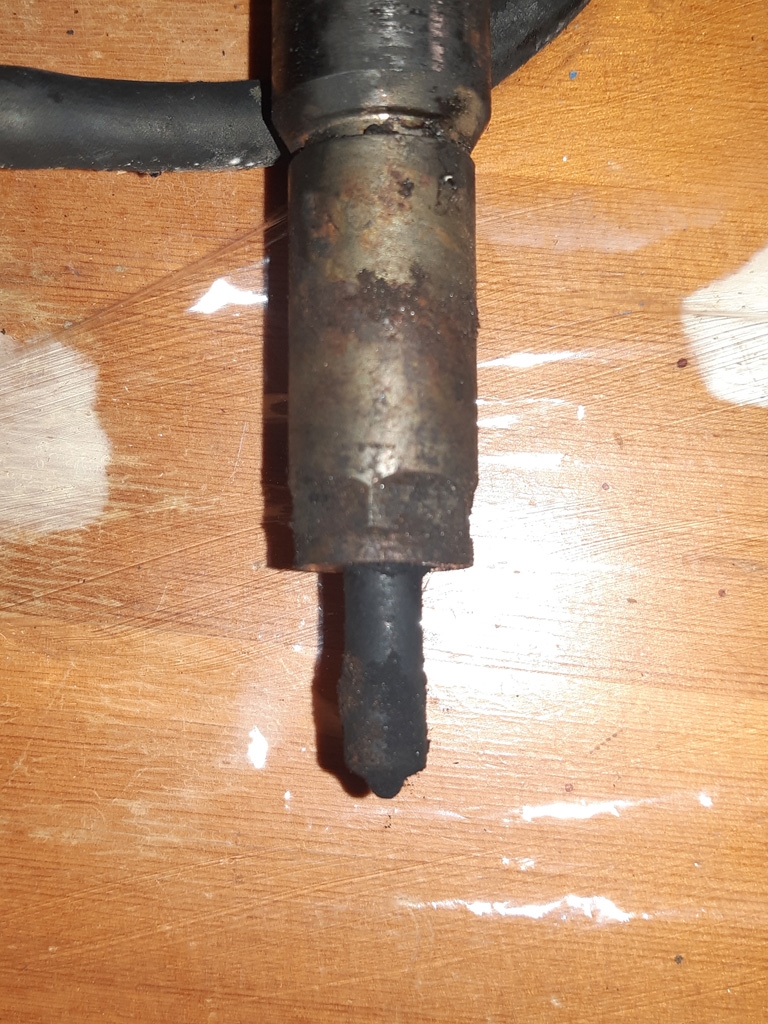

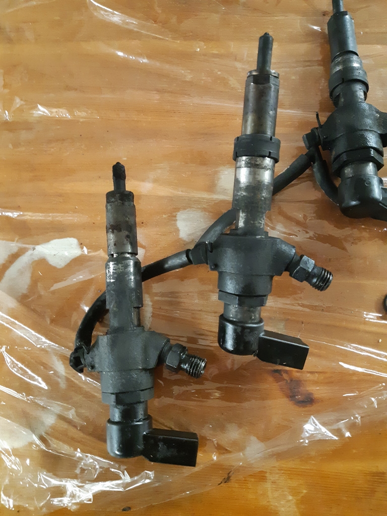

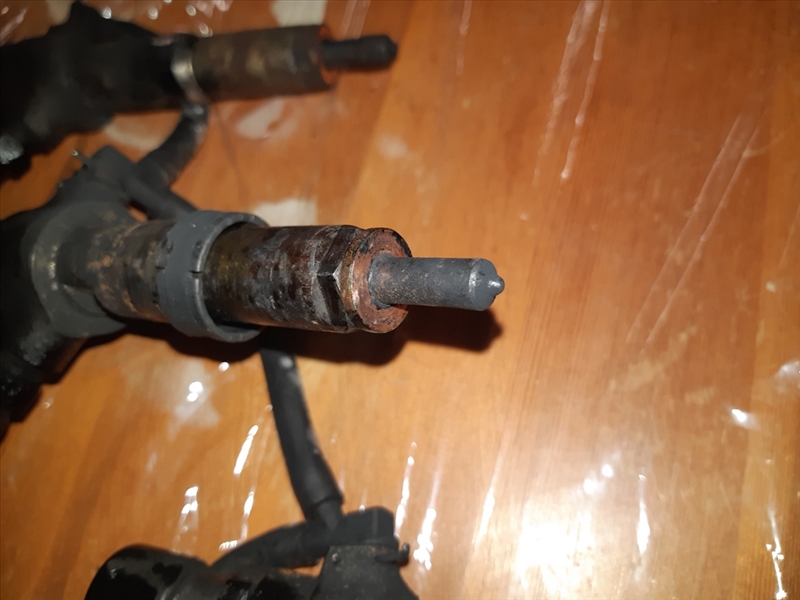

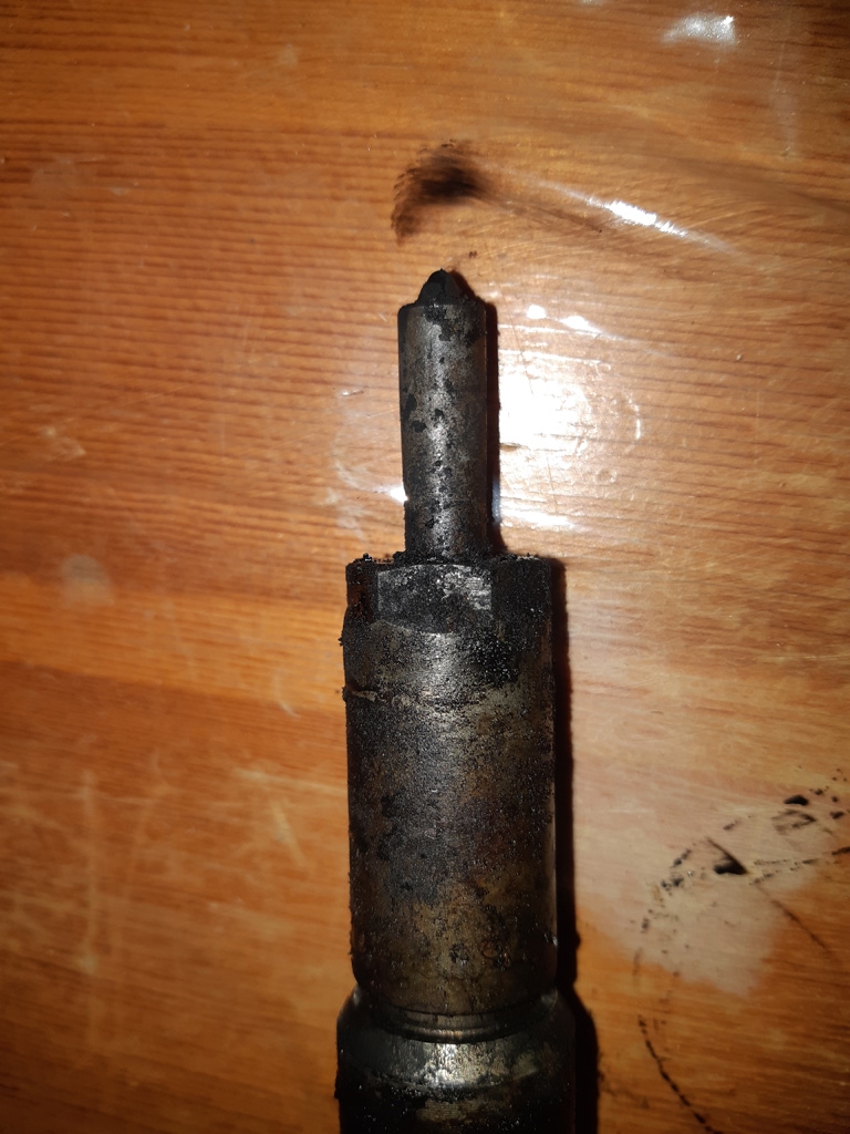

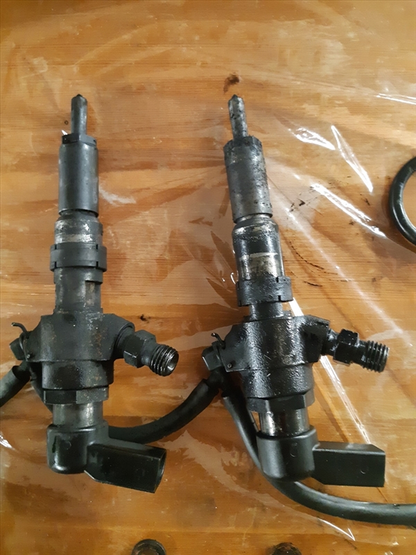

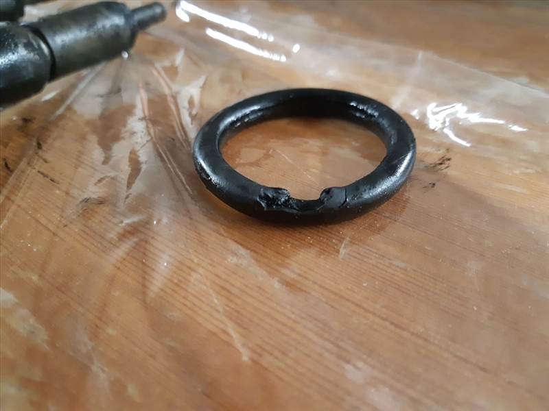

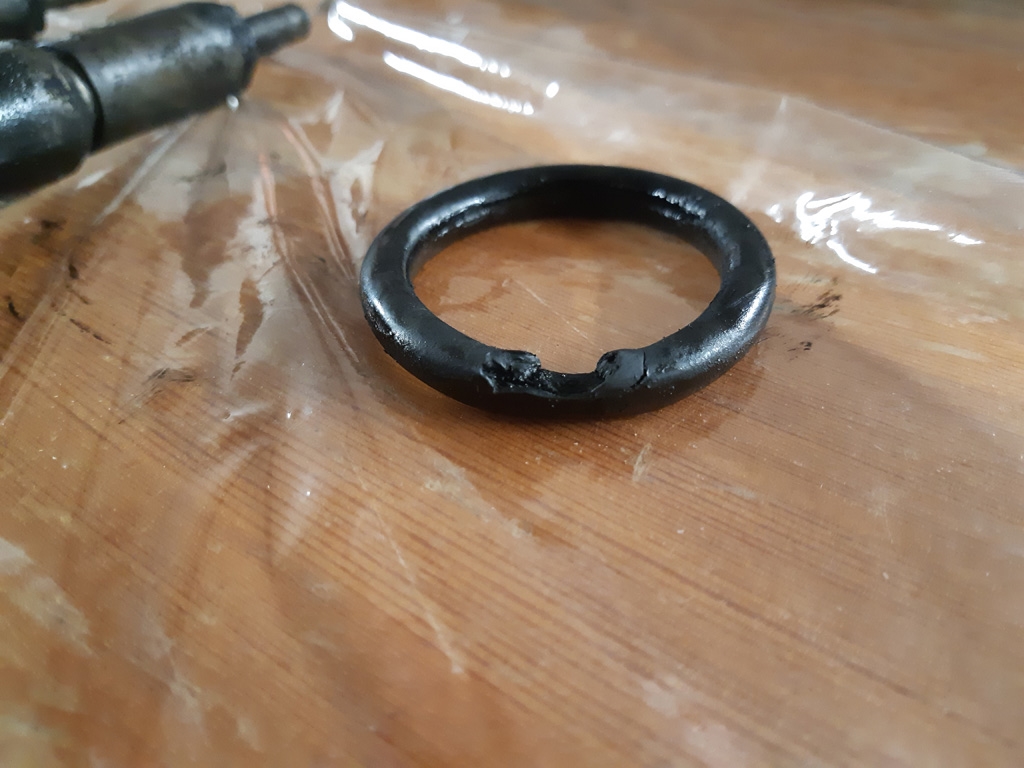

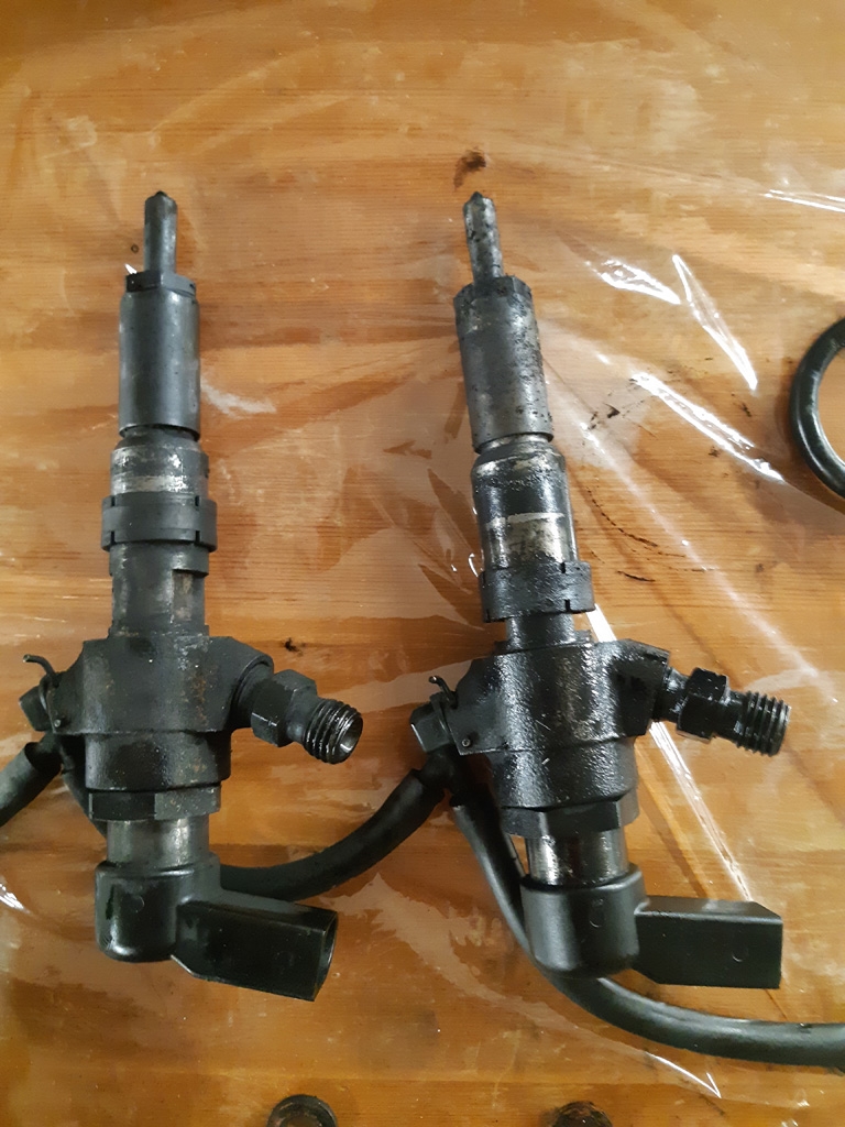

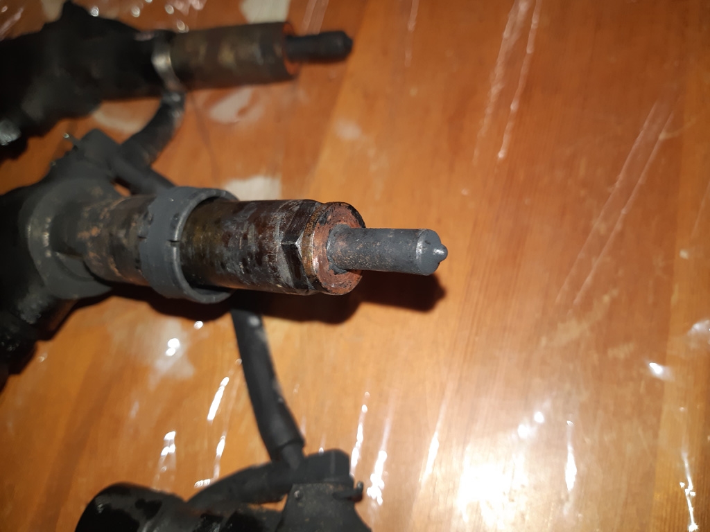

Drepanon a écrit :
Bonsoir à tous,
Après de longs mois (j'avais une voiture de secours), je peux enfin me repencher sur mon 1.4 TDCi qui fume :o
Rappel des symptômes : fumée noire, perte de puissance, difficultés à démarrer. J'ai aussi une fuite d'air sur le côté du cylindre 4. À l'OBD, le boost reste rachitique.
Ford a regardé la voiture et m'a diagnostiqué les 4 injecteurs kaput, avec probablement une fuite à ce niveau en plus. D'après eux les injecteurs ont des valeurs de retour GO largement trop hautes.
J'ai fini par tenter le démontage moi-même, au final c'est pas bien compliqué.
Au démontage, finalement, pas tant de calamine que ça au niveau des puits d'injecteurs. 2 d'entre eux sont venus très facilement, pour les 2 derniers j'ai dû jouer un peu de la pince mais sans plus. Un joint est resté au fond du puits mais je l'ai repêché sans  trop de peine.
Sur une échelle de "ils sont tout neufs" à "OMG comment ça roule encore", que pensez-vous de leur état ?
https://rehost.diberie.com/Picture/Get/r/373027
https://rehost.diberie.com/Picture/Get/r/373028
https://rehost.diberie.com/Picture/Get/r/373029
https://rehost.diberie.com/Picture/Get/r/373030
https://rehost.diberie.com/Picture/Get/r/373031
Perso je m'attendais à bien pire :o
J'ai également vu ça qui pourrait aussi expliquer une partie du problème :
https://rehost.diberie.com/Picture/Get/r/373032
C'est un des joints qui fait l'étanchéité entre les pipes d'admission et le bloc moteur. Je me dis que ça peut ouvrir un chemin de fuite par lequel toute la pression d'admission s'échapperait juste avant d'entrer dans le bloc, ce qui me semble bien coller avec les symptômes. Vous en pensez quoi ?
Merci :jap:
Je reviens longtemps après sur ce souci d'injecteurs encalaminés et de 1.4 TDCi qui se met en défaut :o
Pour en avoir le cœur net, j'ai envoyé les 4 injos en contrôle dans une boîte spécialisée mazout en RP. L'idée était que s'ils m'en sauvaient un, ça rentabilisait l'opération de contrôle :o
Verdict, les 4 injos sont malheureusement morts avec des valeurs de retour largement trop élevées.
Ils m'ont proposé la remise en état (ou remplacement par du reconditionné) des 4 injecteurs pour 600 € all in, j'ai dit oui.
J'ai également acheté un kit à 25 balles pour nettoyer les puits d'injecteurs, franchement ça fait le taf. J'en ai également profité pour nettoyer tout le reste à proximité (EGR, papillon, les différentes lignes...).
RàS lors du remontage des injecteurs, j'ai poussé le couple de serrage des brides à 30 N.m suite à recommandation de ce tuto afin de m'éviter des emmerdes de fuite à l'injecteur (apparemment fréquentes sur ce bloc). J'ai même monté les vis légèrement lubrifiées histoire de maximiser le serrage des brides :o
La vraie difficulté, c'est cette merde de collecteur d'admission qui fait aussi cache-culbuteurs :
  • Il faut foutre l'AAC à poil pour accéder aux injos. Pratique quand on va nettoyer à la brosse métallique derrière...Je m'en suis sorti en achetant un autre collecteur sur LBC que j'ai découpé pour ne garder que la partie cache-culbuteurs, ça m'a servi d'outillage le temps de faire le reste.
  • Le cache est fixé par 8 vis sur le dessus (facile) + 2 vis horizontales sur l'arrière de la culasse (repère HB1 ci-dessous, il y en a une deuxième plus à gauche qui ne figure pas ici). Le guidage de ces vis se fait via des douilles (inserts) métalliques dans le cache (6G072). Au remontage, je me suis rendu compte que l'un de ces inserts étaient manquants...Résultat la vis ne plaquait pas correctement le cache/collecteur sur la culasse, d'où la grosse fuite que j'avais notée dans mon message précédent. J'ai cannibalisé l'un des inserts de mon 2e collecteur pour réparer.
https://rehost.diberie.com/Picture/Get/f/395960
  • Le taraudage correspondant dans la culasse était foiré  [:tinostar]  Je suspecte que le mec qui a regardé ça en dernier a foutu la vis HB1 de travers (vu que la douille de centrage avait disparu). J'ai passé un moment merveilleux à repercer/retarauder la culasse pour aller prendre une vis plus longue dans le peu de matière qu'il reste au fond :o zéro accès en plus, obligé de tourner le taraud 1/4 de tour à la fois à la pince :
https://rehost.diberie.com/Picture/Get/f/395964
Au final je m'en suis sorti et tout tient à peu près.
La rougne est repartie dès la première tentative de démarrage :)
Après une petite cinquantaine de km, RàS, j'ai retrouvé toute la pouizzance des 68 ch du 1.4, la voiture ne fume plus et ne se met pas (encore :o ) en défaut. La fuite d'air au collecteur a totalement disparu également. Le boost turbo est revenu à la normale (je suppose), je monte à 1.0 bar + là où je plafonnais à 0.3 bar autrefois.
On croise les doigts mais ça a l'air résolu...
