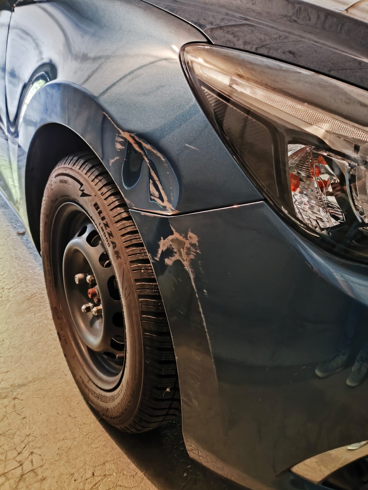

Bon, je vais avoir besoin d'un conseil carrosserie, mon garage m'étant rentré dedans au lieu de l'inverse.
https://rehost.diberie.com/Picture/Get/r/558520
Il s'agit d'une (un peu moins) superbe Mazda 2 III.
Pas réussi à totalement repousser la tôle.
Niveau carrosserie, ça creusé jusqu'au métal (bas de l'aile), et manifestement le pare-choc est en fibre de verre, ou quelque chose approchant.
Comme protéger tout ça, notamment pour la rouille sur le métal dénudé ?

Tous dépend le niveau de résultat attendu
30 balle
Pot de mastic + apret + peinture pour faire un patch douteux de couleur différente
80 balle
La même chose avec une peinture de la couleur de la caisse , le vieillissement en moins  :o donc teinte plus ou moins
80 + 100/150€ Demander 3 coup de tire clou a un gars + peinture du dessus
Déjà un peu mieux du boulot si tu prend le temps de faire les choses bien  :o
250€ élément sans facture ou un gars qui ce sent chaud de faire double raccord
Sinon juste barbouiller du convertisseur de rouille , en général y font "vernis" en meme temps

Aile complète d’occasion de la bonne couleur.
Tu peux confirmer l'année du véhicule ?

https://ovoko.fr/les-pieces/pjt1502 [...] zda-2-aile
Elle est pas nickel, ca te revient a 170€ fdpin
Mise en service debut 2019, mais je ne compte pas changer l'aile ni le pare-choc, juste arranger un peu les dégâts et protéger contre la rouille.

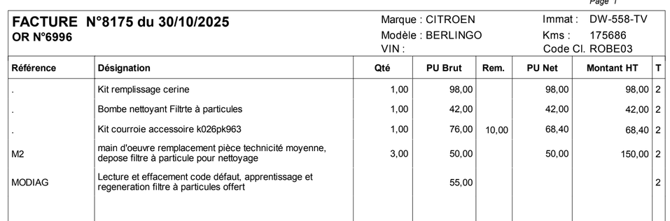

salut, je viens ici pour avoir votre avis éclairé, j'ai un Berlingo 1.6 bluehdi 120cv s&s de 2015, 192.000km au compteur et j'ai un problème de FAP, j'ai le message que le FAP est presque bouché et le code p246c sur mon lecteur OBD. Par contre j'ai fait "nettoyer" le FAP dans mon garage il y a 1 an environ mais le problème est revenu hier. J'ai donc besoin d'un garage sérieux en RP (ou un mécano) pour remplacer mon FAP. J'ai trouvé un FAP pour 390€ chez Turbo Nantes Injection, ils ont l'air sérieux d'après les avis, si quelqu'un connaît ici ? Merci
ps: je roule en mode dégradé depuis hier, j'ai effacé les erreurs avec mon boitier mais je suis retombé "en panne" 15 bornes plus loin.

Utilisation de la voiture ?
Que remplacer "bêtement" le FAP sans comprendre pourquoi il bouche  :o
Produit nettoyant + régénération forcé serait a envisager aussi

Je fais 90% d'autoroute/routes (Paris-23) et un peu de péri urbain en idf.
[:idee]  ça me rappelle que j'ai fais un traitement Facom nettoyant FAP en juin suite à un message d'alerte (mais sans mode dégradé), tout était bon (capteurs de pression diff.) à la valise quand je lui ai demandé de contrôler en arrivant au bled.
et j'ai fait à peine 5k km depuis

J’ignore si c’est normal que le FAP se bouche un an après l’avoir nettoyé. Cela pourrait s’expliquer par de courts trajets empêchant la régénération ou une régénération défaillante. Il peut aussi être saturé de cendres et dans ce cas, un remplacement est nécessaire.
Cela dit, l’idéal serait d’approfondir le diagnostic avant de sortir le chéquier et de vérifier notamment les tubulures du capteur de pression différentielle qui peuvent être obstruées ou le capteur lui-même en défaut. Des bougies de préchauffage défectueuses peuvent empêcher une bonne régénération.

ça pourrait être une piste, le taux de cendres était de 97% de mémoire et il avait fait une régénération sur le pont pour tester et pas de problème.
il m'avait aussi remplacé la poche de cerine qui était pratiquement vide.
https://zupimages.net/up/26/40/es24.png

Le top serait de le démonter et de l envoyer dans une entreprise spécialisée.
Genre https://re-fap.fr/
J'y vais mardi

remchar a écrit :
J'y vais mardi
A voir le prix du FAP, mon mécano m'a dit 200/250 récemment. et que le nettoyer ne valait pas le coup.
Speed has never killed anyone. Suddenly becoming stationary, that's what gets you
n°75398399
remchar
Bee's Powâaaaa
Posté le 07-10-2026 à 21:55:24  profilanswer
Dans les 600€ quand même, après il y a nettoyage et nettoyage...on verra bien...
