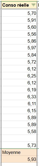

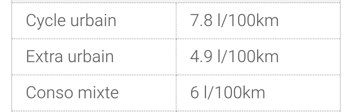

Je constate une surconsommation sur ma Kangoo II (1,5 dci, 75 ch).
Près de 6 l en moyenne avec des montées à 6,2 l en hiver.
https://rehost.diberie.com/Picture/Get/f/399393
Le certificat de conformité donne 4,7l (conditions urbaines), 4,2l (c extra urbaines) et 4,3 l (c mixtes).
Ca fait un tiers de plus, c'est quand même bocou  [:pussoforce] alors que je roule tranquillement, en mode Eco, peu chargé et quasi que sur longues nationales et autoroutes.
Des pistes à vérifier avant de l'envoyer au garage?

Posté le 04-06-2025 à 21:17:29  profilanswer
C'est n'importe quoi le cycle d'homologation, les consos indiquées sont complètement farfelues

Posté le 04-06-2025 à 21:17:53  profilanswer
La conso semble normale.
Le mode éco sert à rien.  :o
Sinon, entretien de base, pressions des pneus, et contrôle de la température obd pour voir si le thermostat fonctionne bien.

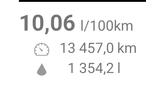

Posté le 04-06-2025 à 21:44:08  profilanswer
[:smb2307:5]
https://rehost.diberie.com/Picture/Get/r/399405
Réel :
https://rehost.diberie.com/Picture/Get/t/399407
ok je triche un peu elle est à l'e85 :o mais même avant ça j'étais entre 8 et 9L en mixte,11L en urbain
