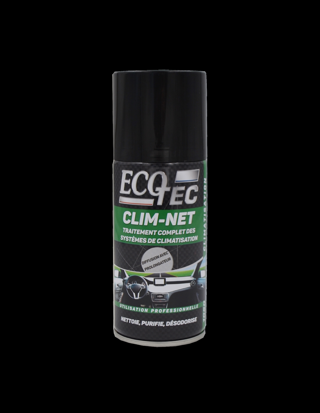

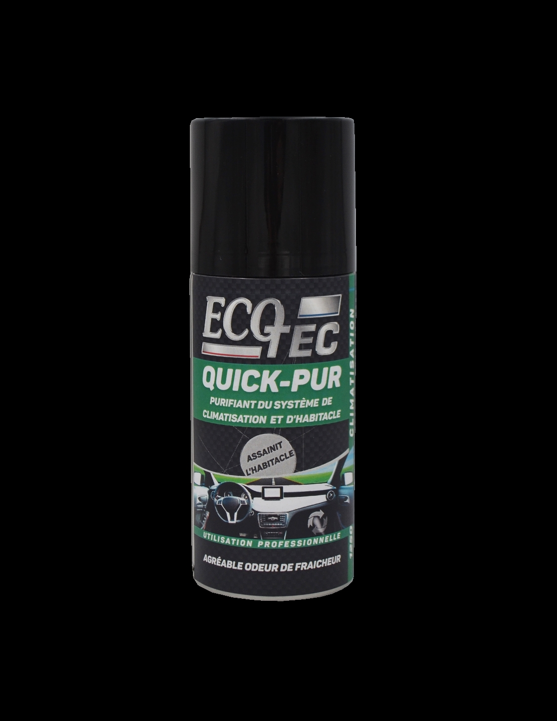

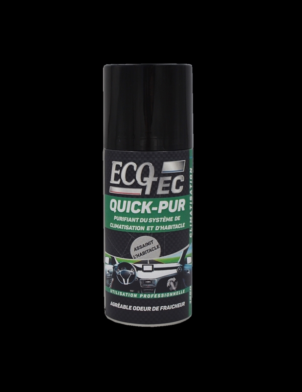

Bonjour,
Pour enlever une odeur de vinaigre qui vient de la ventilation/clim au démarrage de la voiture le matin et qui s'estompe en roulant, je pense utiliser un nettoyant clim.
C'est un bon diagnostic ?
Vous pensez quoi de ces 2 refs, lequel est plus efficace ?
- Ecotec Clim-Net https://www.ecotec.fr/fr/accueil/24-1050-clim-net.html
https://rehost.diberie.com/Picture/Get/r/402641
ou
- Ecotec Quick-Pur https://www.ecotec.fr/fr/accueil/36 [...] 12509.html
https://rehost.diberie.com/Picture/Get/r/402642
Sinon avez-vous d'autres refs à conseiller ?

singsonn a écrit :
Bonjour,
ou
Je ne connais pas ces 2 produits, mais pense aussi a changer le filtre d'habitacle !

+1 + coup de souffleur a pc / feuille
La quantité de merde qui en sort pourtant avec une grille mesh et un filtre habitacle  :sweat:
Tu t'en prend plein la gueule et pourri l'habitacle par contre  :o

Change déjà ton filtre habitacle

singsonn
Posté le 17-06-2025 à 14:21:39  profilanswer
Merci pour vos retours.
Je vois que le filtre habitacle revient souvent. Pourtant je le change tous les ans au moment de faire la vidange.
Celui que j'ai actuellement vient d'avoir 6 mois tout juste.

en moins cool ca peut être le radiateur de chauffage qui suinte. Mais il peut le faire pendant des années avant de fuir vraiment.

J'ai le même problème dans mes 2 bagnoles.
Filtres habitacles neufs, ca n’a rien changé.
Sur ma rougne d’avant le probleme s’est réglé effectivement en utilisant un produit nettoyant clim en bombe comme ca (assainissement clim).
Sur les suivantes, la flemme... de toute façon c’est toujours bon "d’aerer" un peu les premières secondes de clim.

Il faut aussi couper la clim quelques minutes avant d'arriver pour assécher l'évaporateur, pas d'eau, pas de bactéries/champignons.
