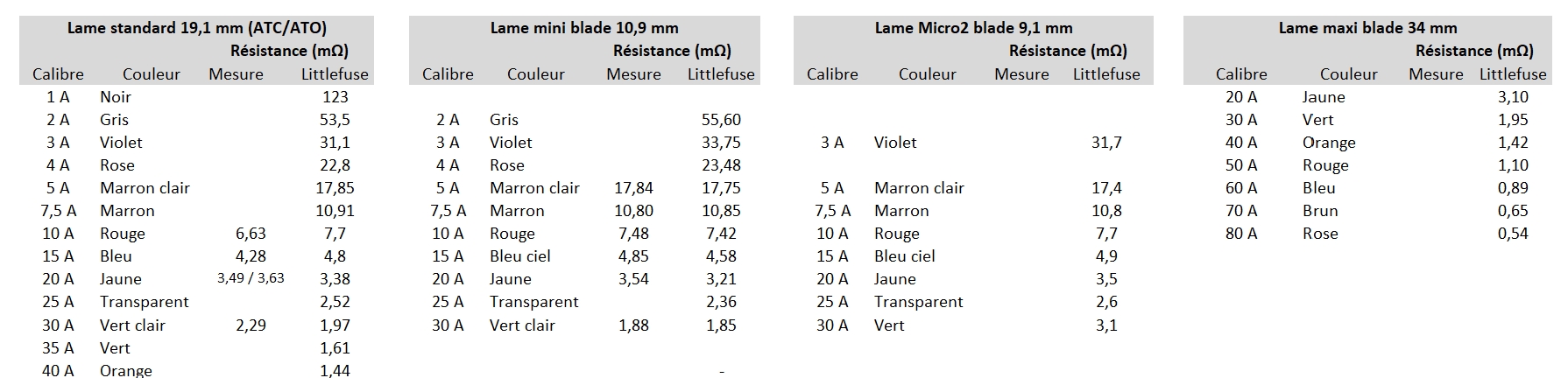

Silicium777 a écrit :
Quand on veut mettre un multimètre en série avec la batterie et la voiture, à moins d'être particulièrement habile et prévoyant, il y a un moment où on va débrancher une borne de la batterie. Le courant est alors coupé dans la voiture. Puis on va aligner en série le multimètre en mode Ampèremètre avec cette borne. Ce qui va rétablir le courant dans la voiture, et donc permettre la mesure. À ce moment tous les calculateurs de la voiture se rallument et cela provoque un pic de courant d'au moins 1A voire nettement plus. Sauf que si on a un multimètre en mode milliampères ou sur un calibre faible en mA, l'appel de courant du rallumage va être tel que le multimètre peut cramer, à moins qu'il soit bien protégé par un fusible ultra-rapide.
je suis tombé sur cet article, est-ce que ça pourrait faire l'affaire ? les explications, même en forçant la langue anglaise, sont très peu claires (traduction auto depuis le chinois ?)
nb: plusieurs autres marchands le vendent, je donne celui-là car c'est celui qui a l'explication la plus détaillée même si peu compréhensible.
https://a.aliexpress.com/_EzvbtUK

Voici le tableau avec :
  • Mesure : mes propres mesures sur des exemplaires en ma possession, milliohmmètre 4 fils
  • Little fuse : c'est un fabricant de renom, les valeurs sont issues de leurs datasheets.
https://rehost.diberie.com/Picture/Get/f/397152
Pour calculer approximativement l'intensité : I(A) = U(mV) / R (mΩ)
Sur un circuit sans perte, la tension aux bornes du fusible doit être nulle. Les portières doivent être fermées pour les tests ou à défaut, verrouiller le mécanisme à l'aide d'un tournevis par exemple.
