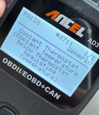

Sur un moteur récent, je pense qu'il est probable d'avoir un défaut après un certain temps de roulage.
Dans le doute, il faut regarder la tempé. C'est comme ça que j'avais repéré un problème avec mon thermostat sur la TRS, car la tempé était 10-15°C trop faible en hiver.
Sinon, ce serait passé inaperçu pendant des années, tant que la température n'est pas assez basse pour que l'habitacle se réchauffe bien moins vite et que la conso augmente assez pour le détecter.

jaffax
no one shall pass
Posté le 21-10-2026 à 22:11:55  profilanswer
Ha, au temps pour moi.
En tout cas aucun message sur bmw de 2009, pas sûr que ce soit mieux sur un berlingo de 2016  ;)
