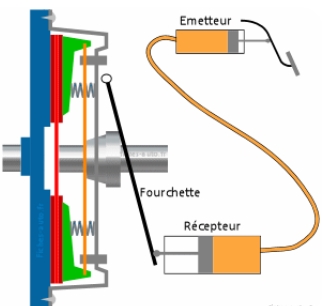

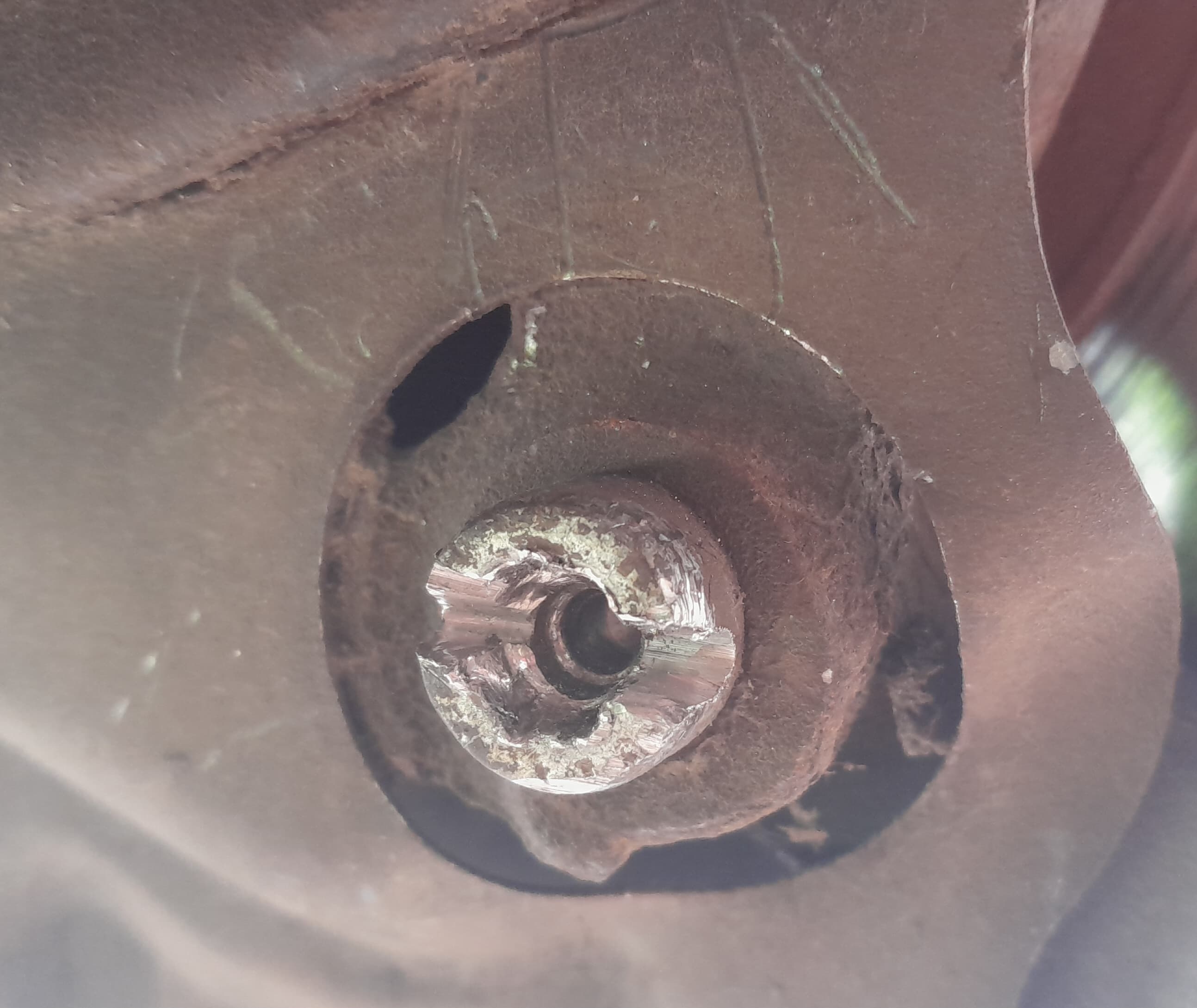

vincebdx a écrit :
C'est un piston, quand tu vas appuyer sur la pédale le récepteur va sortir sa tige normalement (avec ou sans bruit) et quand tu voudras le réinstaller ou le tester de nouveau, il suffira d'appuyer dessus et l'huile ira dans l'émetteur lié à la pédale :
https://rehost.diberie.com/Picture/Get/t/399520
Pour le réinstaller sur l'embrayage il faudra forcer un peu puisqu'au repos il est en contrainte, mais rien d'insurmontable, en tout cas je l'ai fait plusieurs fois sans problème.
Merci mais du coup j'ai trouvé et du coup c'est honteux tellement c'est débile et mal foutu / pensé...
En fait en bout de course de la pédale d'embrayage y'a """normalement""" une butée en caoutchouc... Sauf qu'elle a disparu :o
J'ai remis un boulon de 8 dans le trou prévu et ça fait plus de bruit :o

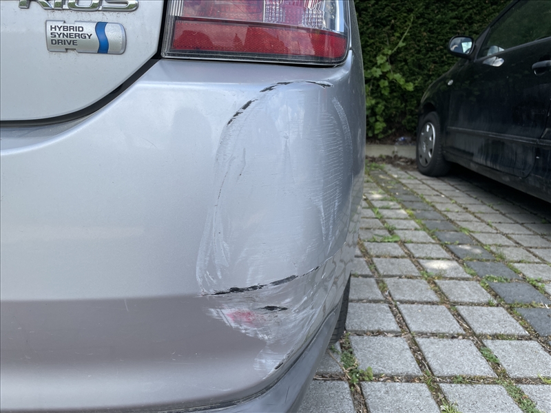

C’est un bon  prix.
D’expérience un pare choc sur une berline récente c’est dans les 700€ la pièce et dans les 500€ de peinture suivant les options (teinte, vernis...)

parappa a écrit :
300€ pour refaire un pare-chocs, vous trouvez que c'est un bon tarif, un tarif normal ou un mauvais tarif ?
Pare-chocs arrière de Prius 2, fourni démonté donc pas de frais de démontage. Il ressemble à ceci :
https://rehost.diberie.com/Picture/Get/r/399605
...suite à l'étourderie d'un engin de chantier qui s'est bien gardé de me prévenir, donc c'est 100% DMC. [:poogz:3]
C'est pas le même gris sur toute les prius ? Sinon occasion de même teinte et juste un montage , te coûterais peut être moins chère

Posté le 05-06-2025 à 22:45:48  profilanswer
J'ai trouvé un pare-chocs d'occasion oui (pas très loin de chez moi en plus !), mais il était à 300€. [:ddr555]
Message édité par parappa le 05-06-2025 à 22:45:59

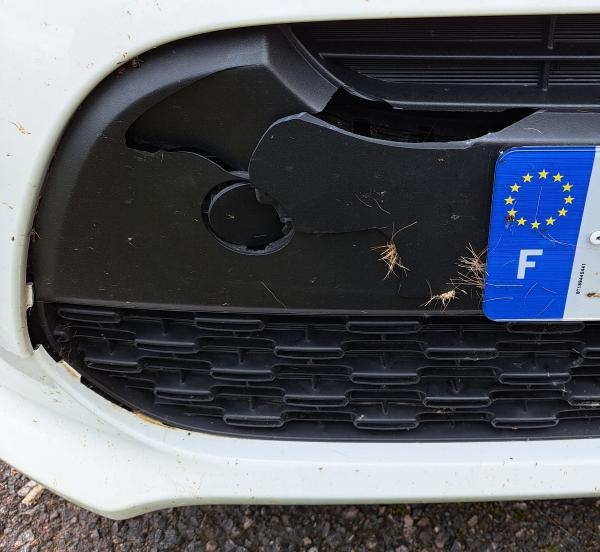

J'ai réussi à tout remettre en place, reclipser le bas, et retrouver le morceau manquant.
Vous utiliseriez quelle colle pour la solidité et la discrétion ? Merci
https://rehost.diberie.com/Picture/Get/f/399903
Message édité par Augmented le 07-06-2025 à 08:31:11

Posté le 07-06-2025 à 08:31:27  profilanswer
Par devant moisi , depuis l'arrière du pare choc avec agrafe a chaud et bi composant , lidl le pistolet en ce moment et action la colle  [:obsydiankenobi:4]
Et si le coeur t'en dis une fois solide mastic et remettre un coup de bombe noir sur l'avant ou ne pas y toucher , ce qui serait finalement le mieux si t'arrive a "serré" les pièces pendant que quelqu'un d'autre pose les agrafes

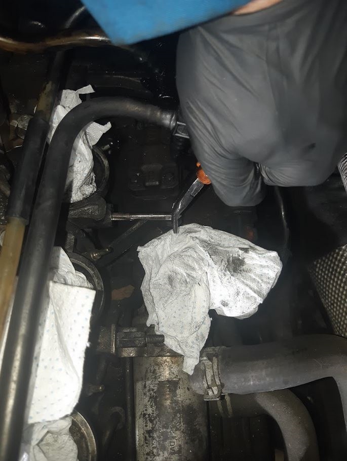

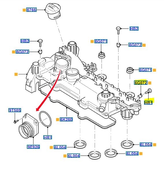

Drepanon a écrit :
Je reviens longtemps après sur ce souci d'injecteurs encalaminés et de 1.4 TDCi qui se met en défaut :o
Pour en avoir le cœur net, j'ai envoyé les 4 injos en contrôle dans une boîte spécialisée mazout en RP. L'idée était que s'ils m'en sauvaient un, ça rentabilisait l'opération de contrôle :o
Verdict, les 4 injos sont malheureusement morts avec des valeurs de retour largement trop élevées.
Ils m'ont proposé la remise en état (ou remplacement par du reconditionné) des 4 injecteurs pour 600 € all in, j'ai dit oui.
J'ai également acheté un kit à 25 balles pour nettoyer les puits d'injecteurs, franchement ça fait le taf. J'en ai également profité pour nettoyer tout le reste à proximité (EGR, papillon, les différentes lignes...).
RàS lors du remontage des injecteurs, j'ai poussé le couple de serrage des brides à 30 N.m suite à recommandation de ce tuto afin de m'éviter des emmerdes de fuite à l'injecteur (apparemment fréquentes sur ce bloc). J'ai même monté les vis légèrement lubrifiées histoire de maximiser le serrage des brides :o
La vraie difficulté, c'est cette merde de collecteur d'admission qui fait aussi cache-culbuteurs :
  • Il faut foutre l'AAC à poil pour accéder aux injos. Pratique quand on va nettoyer à la brosse métallique derrière...Je m'en suis sorti en achetant un autre collecteur sur LBC que j'ai découpé pour ne garder que la partie cache-culbuteurs, ça m'a servi d'outillage le temps de faire le reste.
  • Le cache est fixé par 8 vis sur le dessus (facile) + 2 vis horizontales sur l'arrière de la culasse (repère HB1 ci-dessous, il y en a une deuxième plus à gauche qui ne figure pas ici). Le guidage de ces vis se fait via des douilles (inserts) métalliques dans le cache (6G072). Au remontage, je me suis rendu compte que l'un de ces inserts étaient manquants...Résultat la vis ne plaquait pas correctement le cache/collecteur sur la culasse, d'où la grosse fuite que j'avais notée dans mon message précédent. J'ai cannibalisé l'un des inserts de mon 2e collecteur pour réparer.
https://rehost.diberie.com/Picture/Get/f/395960
  • Le taraudage correspondant dans la culasse était foiré  [:tinostar]  Je suspecte que le mec qui a regardé ça en dernier a foutu la vis HB1 de travers (vu que la douille de centrage avait disparu). J'ai passé un moment merveilleux à repercer/retarauder la culasse pour aller prendre une vis plus longue dans le peu de matière qu'il reste au fond :o zéro accès en plus, obligé de tourner le taraud 1/4 de tour à la fois à la pince :
https://rehost.diberie.com/Picture/Get/f/395964
Au final je m'en suis sorti et tout tient à peu près.
La rougne est repartie dès la première tentative de démarrage :)
Après une petite cinquantaine de km, RàS, j'ai retrouvé toute la pouizzance des 68 ch du 1.4, la voiture ne fume plus et ne se met pas (encore :o ) en défaut. La fuite d'air au collecteur a totalement disparu également. Le boost turbo est revenu à la normale (je suppose), je monte à 1.0 bar + là où je plafonnais à 0.3 bar autrefois.
On croise les doigts mais ça a l'air résolu...
Reste à m'occuper de toutes les autres merdes, notamment électriques. Là j'ai un voyant porte ouverte qui s'allume quand je pousse le régime un peu haut :o
Bon, petit post-mortem de mon changement d'injecteurs après un plein complet : la conso s'établit à un très honorable 5.0 l/100 km, et plus la moindre fumée du ralenti au rupteur  :D
Big up au garage qui voulait mettre la voiture à la casse.
Plus qu'une clim à recharger et la voiture aura rajeuni de 20 ans :o
J'ai pas le courage de démonter le pare-choc sur celle-ci.  :o
edit : j'ai trouvé une vidéo, il me faut juste un outil pour virer les rivets plastiques sans galérer, le truc peut tomber en 10min.
Il faudrait que je trouve le prix de la partie noire pour voir si c'est utile de bosser + de 30min. :o
Message édité par Augmented le 07-06-2025 à 09:52:59
Bon pour le coup c'était pas ça... C'est revenu le lendemain.
J'ai demandé a ma fille d'actionner la pédale et j'ai écouté et ça viendrait bien d'un organe de l'embrayage :/
Embrayage et butée changé y'a 1 an et un peu plus de 10000km... Je suppose que c'est même pas la peine de demander la prise en garantie ?
+1 agrafe a chaud par dedans

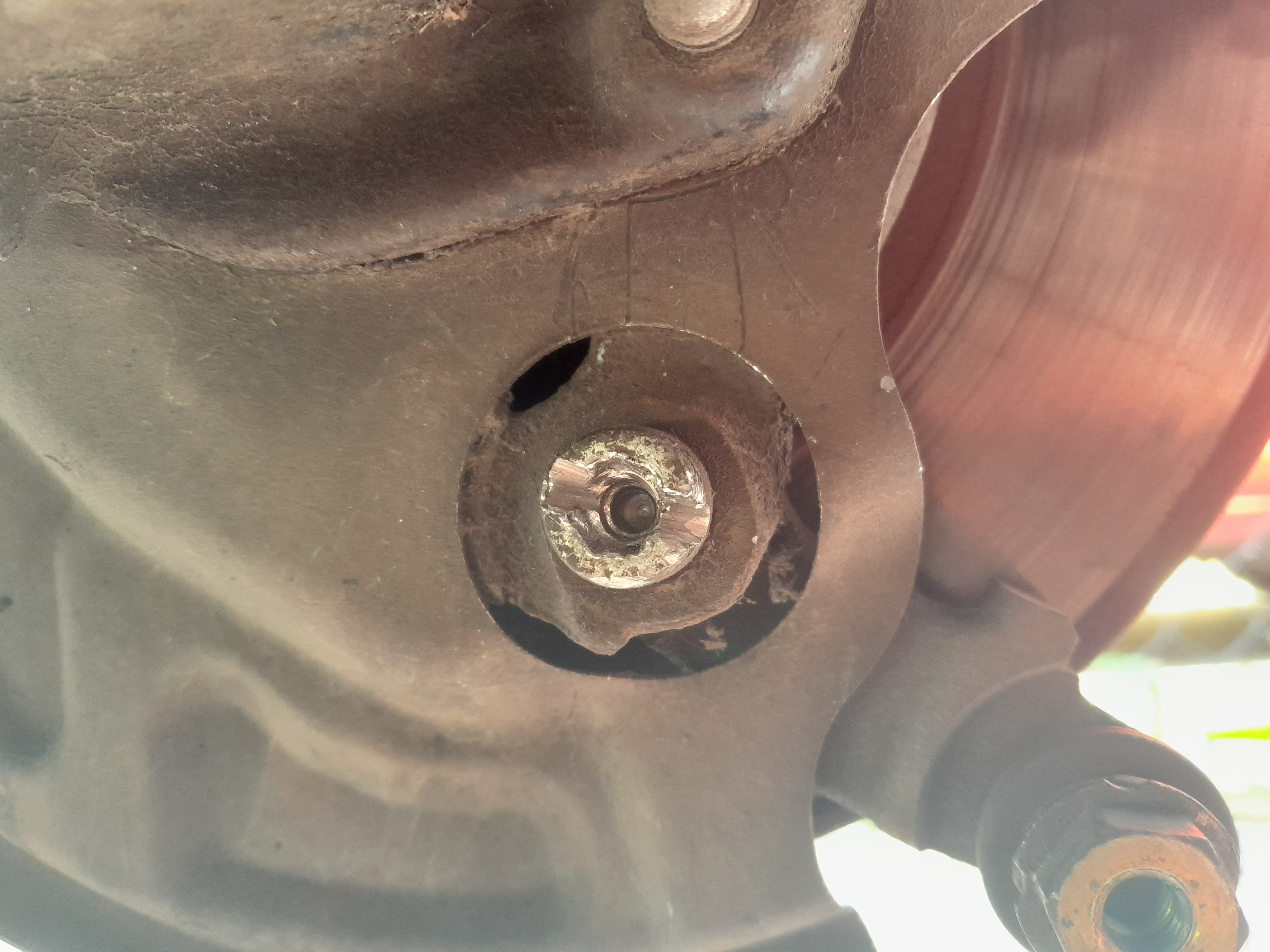

Salut les gens,
je viens ici mais je pourrai tout autant poster sur honteux bidouillage. :sweat:
J'ai voulu changer les disques de frein arrière de ma xsara picasso de 2006. Etant un n00b, j'ai suivi des tutos vidéo comme celui-ci.
J'ai viré la roue comme expliqué puis commencé le démontage du frein en lui même. Vis de colonnette enlevée. Un vis de vis de chape enlevée mais la deuxième est récalcitrante. Edit suite au post de le_persan: même avec du WD40, rien n'y fait.
C'est là que j'ai merdé. J'ai dû trop forcer, ça a foiré la tête de la vis. (dédicace à nhemles: l'embout va bien, j'aurai pu emprunter le tien pour mes conneries mais comme tu vois, ça n'aurait pas avancé davantage [:osweat])
J'ai utilisé les trois techniques pour extraire une vis foirée décrites dans cette vidéo. Et rien ne fonctionne, la vis ne bouge absolument pas. :pfff:
Je me retrouve donc avec une vis dont la tête est partiellement détruite : coupée en deux par un coup de meuleuse et percée avec différents forets pour aider l'extracteur qui a bien sûr rendu l'âme puisque c'est d'la merde.
L'état du chantier, en spoiler pour les sensibles, image cliquable si vous aimez la torture en gros plan [:osweat] :
https://rehost.diberie.com/Picture/Get/t/400968 https://rehost.diberie.com/Picture/Get/t/400969
J'en suis réduit à l'idée de remonter tant bien que mal le frein et la roue pour amener la caisse en l'état chez le garagiste du coin qui va bien sûr me prendre une fortune pour repasser après le bricoleur du dimanche que je suis. :sarcastic:
Avant d'en arriver là, vous avez une solution éventuellement? [:halp]
Merci d'avance de votre aide et de votre bienveillance (on apprend pas aux imbéciles-tortionnaires-de-vis en les insultant mais en leur montrant comment faire mieux la prochaine fois [:spamafoote] ).
[:ignition]
Message édité par john_tgv le 11-06-2025 à 12:50:08
n°73035853
nhemles
Mort aux assistés
Posté le 11-06-2025 à 12:36:51  profilanswer
Pourquoi pas chalumeau + pince étau ?
Ou sinon remplacement complet de la pièce dans laquelle ta vis est coincée, c’est probablement le plus facile.
n°73035865
john_tgv
#LaurentCambon2027 ♥♥♥
Posté le 11-06-2025 à 12:39:14  profilanswer
Je n'ai pas de chalumeau. Ni de pinces étau d'ailleurs.
Je pense à remplacer ma voiture oui mais ce n'est pas la question. :D
Plus sérieusement, je pense que si je continue, je vais flinguer une pièce qui va me coûter cher à remplacer. Enfin c'est l'idée que je me fais de la situation.
Si je fais de la mécanique de charlot dans mon coin, c'est bien parce que je n'ai pas les moyens de passer par un pro.
La plupart du temps, je suis gagnant. Je ne suis pas certain que ça soit le cas cette fois-ci mais je viens demander ici en dernier recours. :/
Message édité par john_tgv le 11-06-2025 à 12:39:47
n°73035885
nhemles
Mort aux assistés
Posté le 11-06-2025 à 12:44:01  profilanswer
J’ai l’impression que tu ne prends ma réponse au sérieux. Tant pis.
n°73035892
john_tgv
Posté le 11-06-2025 à 12:45:27  profilanswer
Je ne comprend pas pourquoi tu dis ça.
Je t'ai répondu que je n'avais pas les outils que tu décris.
Et remplacer la pièce dans laquelle ma vis est coincée, ça voudrait dire arriver à virer cette vis ou alors j'ai mal compris ta réponse (d'où ma boutade sur le fait de remplacer la voiture).
[:transparency]
n°73035898
le_persan
Posté le 11-06-2025 à 12:47:12  profilanswer
Je pose quand même la question : as-tu mis un coup de WD40  :??:
