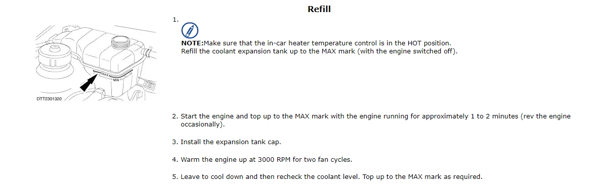

n°68524051
bob34622
Disciplus Simplex
Posté le 31-05-2023 à 23:28:18  profilanswer
Un soucis de purge ?
Met le chauffage à fond sans mettre le ventilo et laisse le moteur tourner jusqu'à ce que le ventilateur du moteur s'enclenche pour voir si il ne reste pas un peu d'air dans le circuit (ne pas hésiter à monter vers 3000tr/min quand ça commence à être chaud).
Ou tu peux aussi aller rouler avec le chaud ouvert à fond.
Et bien penser à vérifier le niveau de ldr après l'opération.
n°68524224
Maalak
Posté le 31-05-2023 à 23:52:24  profilanswer
J'aurais pensé que le garagiste aurait fait le nécessaire mais après tout, pourquoi pas en effet.
Je vais tenter de faire ce que tu dis, même si mettre le chauffage à fond en ce moment ne semble pas très naturel. :p

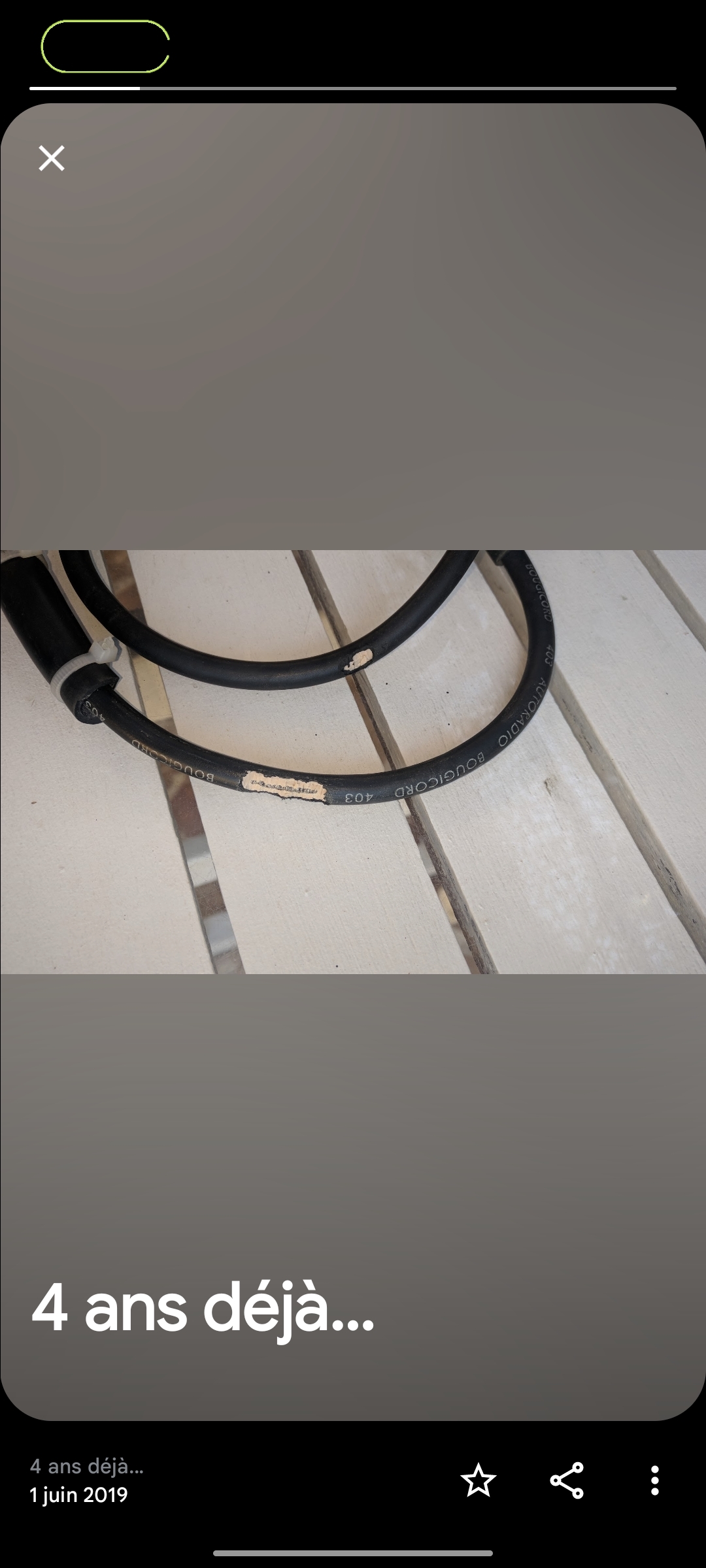

bitubo
GT Turbo Addict
Posté le 01-06-2023 à 12:09:01  profilanswer
Ah ben faut le faire
Ce matin Google photos m'a montré ça :o
Les câbles de bougies de la GTT
https://rehost.diberie.com/Picture/Get/r/178642

bob34622
Disciplus Simplex
Posté le 01-06-2023 à 16:15:03  profilanswer
Si c'est un soucis de purge, c'est pas forcement la faute du mécano, une bulle d'air peut rester coincée ou il a pu oublier de mettre le chauffage (l'erreur est humaine).
Tente de purger une nouvelle fois et il faudra aviser si ça continue.
Edith : La procédure de purge

n°68528176
chaced
Posté le 01-06-2023 à 16:37:17  profilanswer
sauf que la c'est durable, bon ok je conseille très fortement de changer la durite, surtout si c'est une durite qui monte en pression (style turbal ou eau)
n°68528187
mxpx
Posté le 01-06-2023 à 16:38:59  profilanswer
Ca va, c'est la durite du liquide lave glace. Rien de très vitale donc.
n°68528190
mxpx
Posté le 01-06-2023 à 16:39:29  profilanswer
Mais quel est le con d'ingénieur qui c'est dit que c'était une bonne idée des durites au maïs !
n°68528200
chaced
Posté le 01-06-2023 à 16:40:34  profilanswer
durite bio, ce n'est pas plus mal pour le recyclage, mais ils ont oublié de mettre un répulsif :D
n°68528241
mxpx
Posté le 01-06-2023 à 16:45:41  profilanswer
Je regarde sur amazon la justement, ca marche bien les bombes répulsives ?
n°68528247
chaced
Posté le 01-06-2023 à 16:47:05  profilanswer
je ne sais plus si il avait trouvé une solution : https://www.youtube.com/watch?v=OrleyKYe_Ug
n°68528670
Tonneau
Posté le 01-06-2023 à 17:42:33  profilanswer
J'ai un rongeur qui m'a bouffé une durite de dépression du système de freinage, ça surprend au premier stop...
Durite changé et le rongeur a remis ça la semaine suivante... Mais il a eu le bon goût de mieux la découper, j'ai pu la remettre sans 'a changer
n°68529907
Posté le 01-06-2023 à 20:58:15  answer
Mon père arrête pas d'en mettre, plusieurs marques testées. Et non, ça a pas l'air très efficace.
Je suis content de n'avoir aucune isolation de mon côté. Quelques traces de dents sur les câbles de masse, et une fois, l'isolant silicone et les fils de la sonde lambda bouffés.
D'ailleurs, si ma caisse prend feu un jour, ce sera probablement à cause de mon rafistolage HB. Car l'ensemble se balade très près du collecteur. :o
40 000km depuis, donc je suis quand même optimiste. :o
Message édité par Profil supprimé le 01-06-2023 à 21:03:34

n°68530155
Maalak
Posté le 01-06-2023 à 21:42:06  profilanswer
https://rehost.diberie.com/Picture/Get/t/178701
A voir, oui, j'en serais juste quitte à acheter un peu de liquide de refroidissement sans autre matériel, ç'a l'air jouable.
En revanche, je ne suis pas certain de tout comprendre à l'anglais sur le descriptif :
- rev the engine ?
- extension tank cap (= bouchon ?).
- two fan cycles (on entend quoi par là ?)
n°68530189
Posté le 01-06-2023 à 21:46:14  answer
Donne quelques coups d'accélérateur de temps en temps.
Bouchon.
Le ventilateur du radiateur de refroidissement doit démarrer et s'arrêter 2 fois.
Message édité par Profil supprimé le 01-06-2023 à 21:48:16
