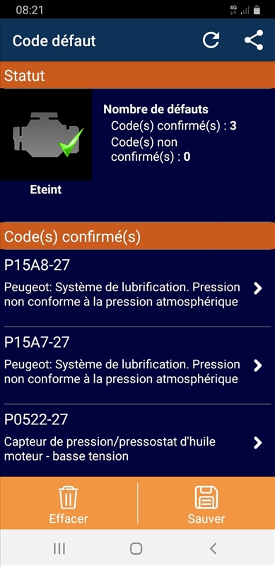

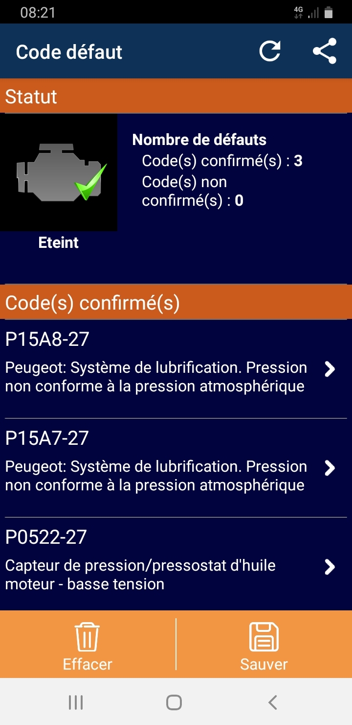

J'ai en ce moment des problèmes avec ma 207, d'où les captures d'écran suivantes.
Les codes erreur:

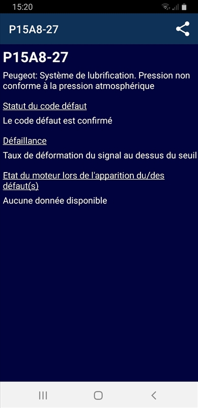

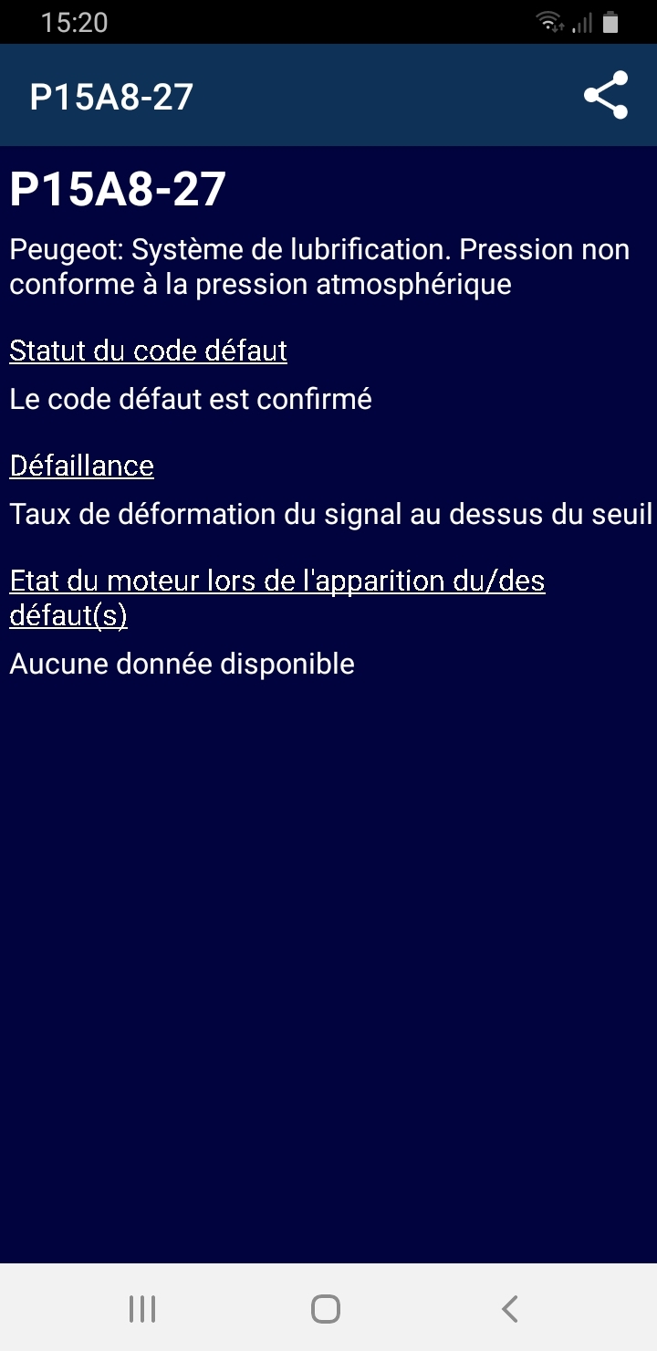

https://rehost.diberie.com/Picture/Get/r/547168
avec le commentaire.
https://rehost.diberie.com/Picture/Get/r/547167

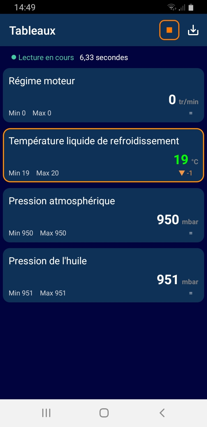

J'ai demandé à afficher quelques paramètres seulement (on peut les avoirs tous d'un coup, mais alors il faut scroller) :
https://rehost.diberie.com/Picture/Get/r/547169

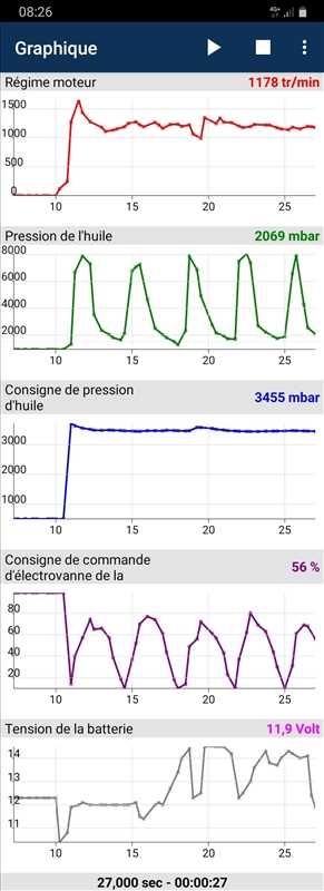

Et j'ai demandé le tracé des courbes:
https://rehost.diberie.com/Picture/Get/r/547170
(Là c'est un montage, réalisé avec deux captures d'écran)

Comme vous pouvez le voir, après le démarrage et au ralenti, j'ai la pression d'huile qui oscille, L'asservissement de la pression semble ne pas fonctionner.

Posté le 26-09-2026 à 16:23:18  profilanswer
11.9v moteur démarrer , petit soucis la aussi  :o
Avec plus d'info sur la motorisation on pourrait étudier le circuit d'huile
Commencer par changer le filtre , si le clapet interne déconne avant d'aller plus loin pour le prix que ça coûte  :jap:
8 bar , 2 bar  :heink:
n°75344027
pygmee
Posté le 26-09-2026 à 16:37:46  profilanswer
Je donnais ça pour illustrer ce qu'on peut voir avec le Klavkarr 210.
Je viens de faire la vidange, le filtre est neuf. C'est une 207 VTI 95 ch. Moteur EP3C. La pression d'huile est régulée par une électrovanne. Et on voit que la commande de l'électrovanne oscille elle aussi.
Sinon, j'ai fait tellement de "réparations" moi même sur cette voiture, que je me demande si je ne suis pas à l'origine de la panne. J'avais déjà remarqué que j'avais un asservissement de la pression d'huile foireux, alors j'ai acheté une nouvelle électrovanne. En la remplaçant, j'ai constaté que la précédente avait des petit morceaux de joint en silicone sur la crépine (c’était pas la première fois que j'enlevais le carter d'huile, j'ai peut être été généreux en joint quand je l'ai refermée la première fois). Donc ça pouvait être ça le problème. Puisque j'en avais une neuve, j'ai mis la neuve. Et voilà le résultat. Mais peut-être est-elle pourrie, je l'ai achetée à "bas" prix, j'aurais peut-être du prendre une marque. Mais ce qui me perturbe, c'est qu'il me dit que la pression est non conforme à la pression atmosphérique, alors que visiblement non.

ClioWillia​ms
ﮩ٨ـﮩﮩ٨ـﮩ٨ـﮩ٨ـﮩ٨ـﮩﮩ٨ـﮩ٨ـﮩﮩ٨ـ
Posté le 26-09-2026 à 17:15:01  profilanswer
Le défaut "non conforme à la pression atmosphérique". C'est un test avant démarrage pour détecter un potentiel soucis avec la sonde ? :o

Ben voilà, c'est ça que je ne comprends pas. Maintenant c'est un défaut confirmé, donc peut-être ancien, mais je ne parviens pas à le faire disparaître, contrairement à d'autres. Donc je pense qu'il réapparaît des la mise sous tension.

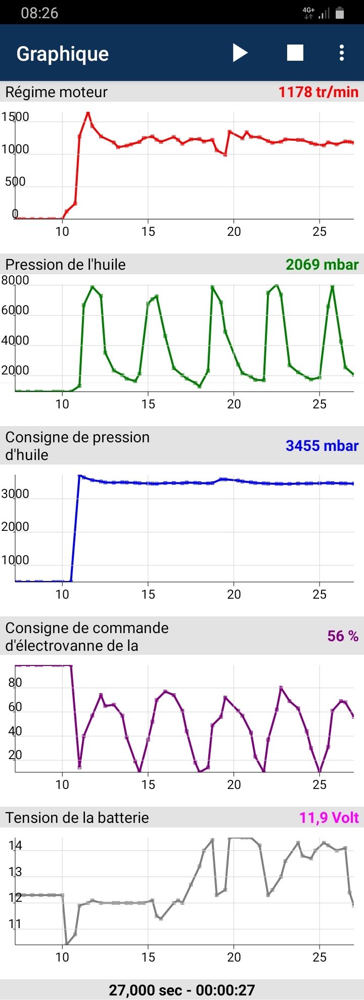

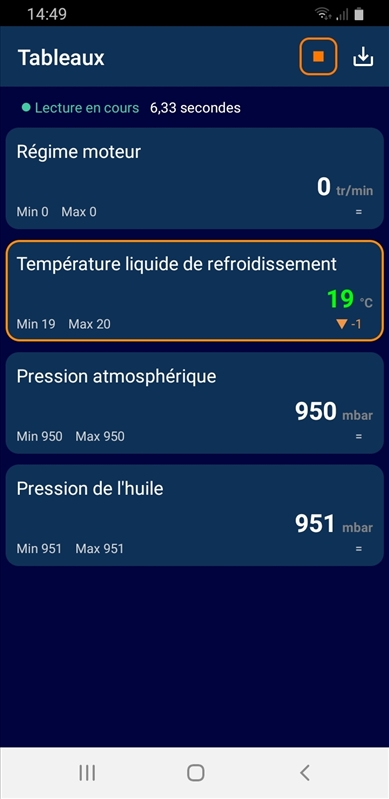

Les codes erreur:
On peut aussi obtenir des rapports, mais la procédure me gonfle, donc je préfère les captures d'écran.
Merci !

ClioWilliams a écrit :
Ça n'a pas l'air d'être l'électrovanne en tout cas. La pression mesurée est cohérente par rapport à sa consigne de commande, La pression crève le plafond quand la vanne est censée se fermer.
Je me demande quand même. La pression d'huile augmente d'un coup, alors que la consigne est plus progressive.

pygmee
Posté le 26-09-2026 à 18:33:45  profilanswer
Oui, maintenant, c'est sûrement pas un correcteur proportionnel seulement. S'il y a de l'intégral, il tient compte du passé, ce qui introduit un retard dans la réponse.
Mais je me dis que les paramètres de l'asservissement ont été déterminés pour un système avec certaines transmittances, et peut-être que ma nouvelle vanne a une transmittance trop différente de l'originale. Mais quand même, c'est un composant assez simple, je ne sais pas comment sa transmittance peut varier d'un exemplaire à l'autre.
Des bêtises. La pression d'huile est juste après l'électrovanne. Y a pas de problème de correcteur dans ce cas.

Et tant qu'à faire, il y a peut-être aussi du dérivé. Qui expliquerait la variation brutale de la pression d'huile. Bon donc en gros je ne sais pas.

ClioWillia​ms
Posté le 26-09-2026 à 18:44:13  profilanswer
J'ai sorti une règle, c'est plus cohérent là.  :o

Posté le 26-09-2026 à 19:07:26  profilanswer
Je n'ai pas testé l'électrovanne. J'étais confiant. Je pensais avoir trouvé puisque la précédente était plus ou moins bouchée (enfin pas tant que ça!). Donc je ne suis pas allé plus loin.
Mais maintenant, il faudrait rouvrir, c'est salissant, et ça me rebute un peu. Je vais peut-être remettre l'ancienne, avec la crépine nettoyée. Et si je suis courageux, je la testerai un peu, avant de la remettre. Voir aussi s'il n'y a pas de faux contact quand on bouge les fils...
Mais pas ce week-end, puisqu'elle est chez mes parents.
