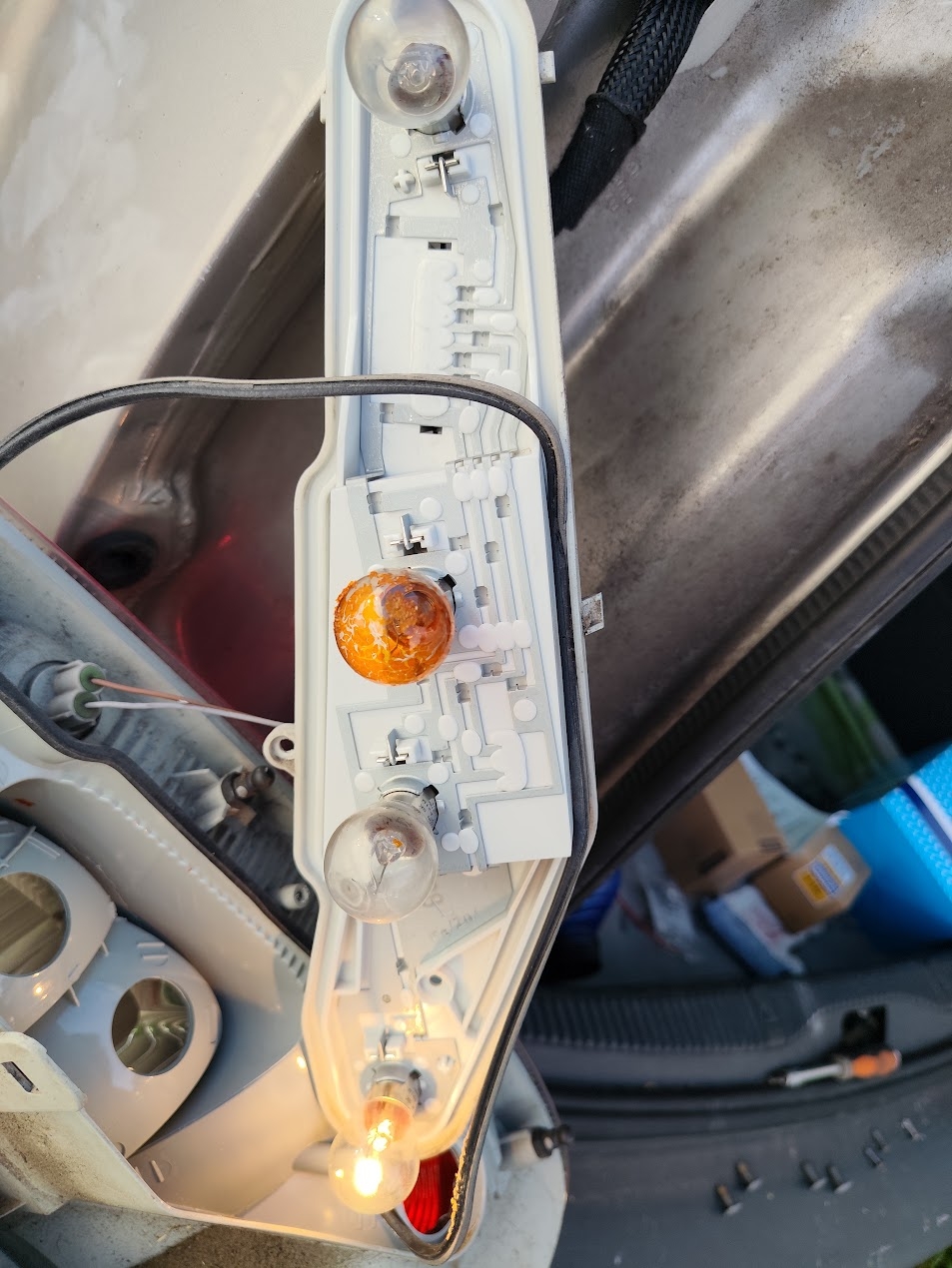

n°75308955
mikamika
Posté le 18-09-2026 à 11:11:20  profilanswer
l'automobile bordel...
hier soir je vois que mon feu de croisement gauche est hs donc j'en profite pour faire le tour des feux, je vois que celui de brouillard ARD idem (tu sens la blague)
ce matin direction Norauto, achat d'ampoules, remplacement pour l'avant, pour l'arrière je démonte la platine mais l'ampoule n'a pas l'air hs... je la teste sur la batterie c'est ok, wtf
je regarde où vont les pistes sur la platine, ok, je regarde côté connecteur il manque le fil du + pour le feu de brouillard ARD (qui existe évidemment côté ARG), vla l'économie de bout de chandelle qui m'a fait perdre 20min...
https://rehost.diberie.com/Picture/Get/t/545018
https://rehost.diberie.com/Picture/Get/t/545019
Message édité par mikamika le 18-09-2026 à 11:11:51
n°75308975
Keke boum ​boum
Imbécile heureux
Posté le 18-09-2026 à 11:15:33  profilanswer
C'est le cas sur beaucoup d'autos. Feu de brouillard comme feu de recul.
J'avais aussi le bouton de lève vitre sans lumière sur mon Lodgy. Suffisait de le démonter (en 5 sec) et de mettre 3cm de câble électrique...
Message édité par Keke boum boum le 18-09-2026 à 11:16:18

mikamika
Posté le 18-09-2026 à 11:22:08  profilanswer
Là côté arrivée des fils sur le connecteur il n'y a pas le fil donc il faut raccorder le + côté gauche à ce + côté droit donc un peu plus que 3cm pour faire propre  [:cosmoschtroumpf] .
Bon ça reste aberrant mais ça ne m'étonne pas du tout malheureusement.
n°75309020
Keke boum ​boum
Imbécile heureux
Posté le 18-09-2026 à 11:24:45  profilanswer
Je parlais pour mon bouton. Ben ce sont des économies d'échelle. Multiplié par x bagnoles ça fait des sous.
Et objectivement, un seul feu de recul ou d'AB suffit. Même si deux c'est mieux pour la sécurité. Surtout pour les marches arrières de nuit dans des endroits non éclairés. Ma Corolla éclaire keudal. Heureusement qu'il y a la caméra et les radars...
Message édité par Keke boum boum le 18-09-2026 à 11:26:27

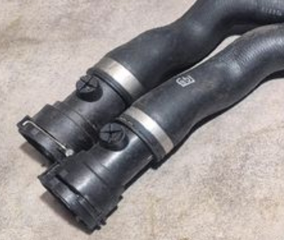

n°75309160
sub6tem
Posté le 18-09-2026 à 12:03:10  profilanswer
Un seul feu anti brouillard arrière, c'est suffisant pour les gros cons qui le laissent allumé en permanence & ne comprennent pas l'appel de phare quand tu les suis... :o
J'ai trouvé pourquoi j'ai l'impression d'avoir toujours du chauffage dans la béhème (& à priori la ventilation au comportement étrange). Une électrovanne reste ouverte en permanence. :fou:
https://rehost.diberie.com/Picture/Get/t/545029
Entre les kits de réparations à 15/20 balles ou la vanne complète en chinoisium pour 30 sur ali, mon cœur balance.
L' IA me dit que c'est de la merde & qu'il vaut mieux prendre une fébi à 100 balles, mouais...fait ièche... [:-the real quetquet-]
Les dernières pièces fébi que j'ai acheté (durites/calorstat & bielettes de barre stab...) ne se distinguaient pas par un aspect très quali, ça ressemblait vraiment à du chinois très bas gamme... :sweat:
https://rehost.diberie.com/Picture/Get/t/545033
Message édité par sub6tem le 18-09-2026 à 12:09:31

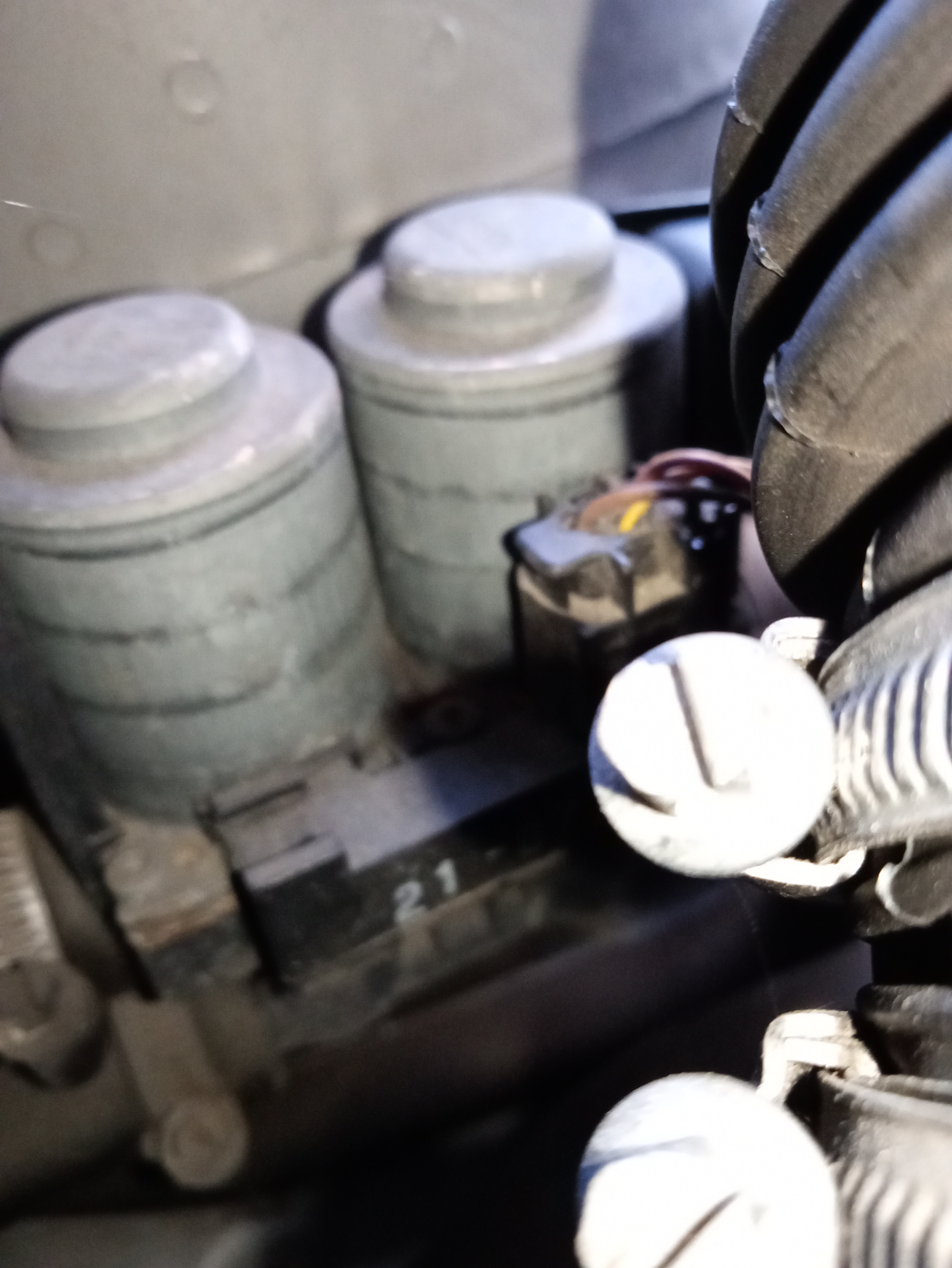

jeffk
Posté le 20-09-2026 à 13:11:50  profilanswer
jeffk a écrit :
Une durite de reniflard débranchée peut-elle provoquer des calages assez propres, genre le moteur qui s’étouffe et coupe sans vraiment brouter, quand on relâche qu'un coup sec l’accélérateur ?
Depuis la canicule, ça m’arrive de temps en temps.
J’ai regardé le circuit de reniflard : la grosse durite qui revient avant le papillon était débranchée (celle en jaune). Ce n’est pas le petit tuyau qui va directement dans le collecteur.
https://img.super-h.fr/images/2026/ [...] dec527.png
Mais j’ai un doute sur le fait que ce soit réellement la cause, puisque cette durite arrive avant le papillon, que l’air vienne de la boîte à air ou directement par l’embout où la durite était débranchée, ça me paraît grosso modo équivalent, à part les vapeurs du reniflard.
A priori, ça ne devrait donc pas fausser directement le calcul de la quantité d’air admise ou de l’injection. Du coup, par quel mécanisme ça pourrait provoquer un calage ?
Je vais bien voir avec le temps mais je reste sceptique.
Par contre la partie en vert c'est très très gras :o celle qui est en face c'est bien sec.
Bon même rebranchée j'ai toujours le pb que le moteur se coupe quand je relache très sec l'accélérateur.
C'est quoi la prochaine étape ? Nettoyer le papillon ?
Message édité par jeffk le 20-09-2026 à 13:12:27

ClioWillia​ms
ﮩ٨ـﮩﮩ٨ـﮩ٨ـﮩ٨ـﮩ٨ـﮩﮩ٨ـﮩ٨ـﮩﮩ٨ـ
Posté le 20-09-2026 à 18:17:49  profilanswer
Dont l'actuateur de ralenti s'il y en a un.
Perso, quand ça m'est arrivé sur ma Clio I, c'était bien une "prise d'air". A cause de l'électrovanne de recyclage des vapeurs d'essence qui restait ouverte, entre le canister et le plénum.
Quand j'ai coupé la durite au niveau du plénum et que j'ai bouché le morceau restant avec une vis, c'était réglé.
Donc il faut bien vérifier tout ce qui peut créer une prise d'air après le papillon. Durites, fissure, joints, voire une couille comme celle que j'ai eue.
Message édité par ClioWilliams le 20-09-2026 à 18:21:20
n°75317092
jeffk
Posté le 20-09-2026 à 19:01:03  profilanswer
Ah, le canister je l'ai déjà changé une fois à cause d'odeur d'essence quand j'ai le réservoir bas. Mais je n'avais pas changé l'électrovanne. (c'était référencé comme solution sur CITDIAG)
Et j'ai un "tik tik" dans le passage de roue droit, donc ca se tient, à l'époque sur les forums ils disaient que le tiktik c'était le canister le pb, mais en y repassant c'est juste un contenant donc jvois pas le rapport.
Je peux essayer de pincer la durite qui va au canister pour voir.
Je peux aussi changer tout le faisceau de reniflard ca coute quedal, mais ya pas la durite qui va au canister avec.
Genre : https://www.auto-doc.fr/ridex/16378879
Message édité par jeffk le 20-09-2026 à 19:05:47

Posté le 23-09-2026 à 22:08:13  profilanswer
Salut. Je suis en train de galérer sur un remplacement de radiateur. Il y a plusieurs jours, j'avais souffert de mes mains comme pas possible, pour retirer la grosse durite de LDR inférieure. Là je suis en train de tenter de la replacer. Sauf que même avec une pince multiprise, en gigotant à gauche à droite, en y allant à deux mains, j'arrive pas à replacer complètement la durite. J'ai réussi à emboiter et progresser d'un centimètre et demi seulement, en une demi-heure de lutte (et quelques écorchures).
Fatigué, je remets ça à demain. Mais c'est quoi le plan ? Forcer de toutes mes petites forces dans cet endroit exigü en espérant que ça passe ? Re-démonter et passer au plan B ? Ledit plan B serait de garnir la durite et le conduit d'un peu d'huile de silicone ...  [:cerveau skyzor] Pour que ça rentre mieux.  [:cerveau o] Mais cette huile ne gênerait pas par rapport au matériau de la durite et dans le LDR par la suite ? ça ne se déboiterait pas spontanément à l'usage ? Y'a un collier de serrage quand même, mais là je ne sais plus, je suis rincé... [:cerveau sweat]
Help.
Message édité par Silicium777 le 23-09-2026 à 22:09:39
Posté le 23-09-2026 à 22:09:45  profilanswer
Je mettrais de l'eau savonneuse à la place du lub silicone.

█▓▒░ 23 ans sur HFR! ░▒▓█
Posté le 23-09-2026 à 22:11:39  profilanswer
J'ai mis un peu d'eau savonneuse justement, peut-être pas assez, peut-être qu'elle a séché avant, en tout cas je ne progresse plus...
Posté le 23-09-2026 à 22:13:26  profilanswer
De la salive.  :o
Pour le silicone, pas sûr que ça gêne avec le collier, mais ce serait con qu'elle saute une fois le circuit sous pression, même si peu probable.  :o

Bal Musette @ HFR depuis 1997
Posté le 23-09-2026 à 22:18:53  profilanswer
Et chauffer un peu ?
Posté le 23-09-2026 à 22:25:55  profilanswer
C'est épais comme matériau et c'est fibré. Mais je retiens l'idée, vais essayer en versant de l'eau à 50°C. [:cerveau skyzor]

Posté le 24-09-2026 à 09:25:50  profilanswer
Help.
Dégrippant !

Posté le 24-09-2026 à 12:48:51  profilanswer
Utilise du produit vaisselle, sans le diluer. Généralement je le mets sur un tournevis plat que je force à passer entre la durite et son emplacement, puis je le bouge autant que possible.
Bien nettoyer à l'alcool avant de remonter la durite. L'alcool aide à la lubrification aussi, mais s'évapore assez rapidement.
