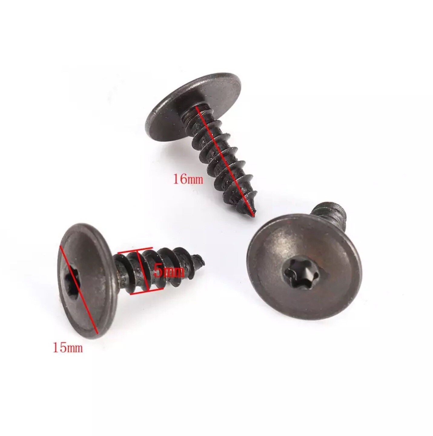

Ça se trouve/achète en casse de la visserie ?
J'ai perdu 3 vis sur ma voiture :fou:
- 2 pour fermer la boîte du filtre à air
- 1 pour fixer la garniture de porte
Message édité par Kiks le 12-05-2023 à 22:08:05

Certaines casses détaillent, mais la plupart se font pas chier et hésite pas à refuser sous prétexte que le moteur est vendu en entier ou rien du tout.
si tu pouvais décrire ses vis (diamètre, forme de tête, longueur, type de filetage) rien oblige à remettre de l'origine.

Celles du boitier du filtre à air :
- Torx 20
- Longueur : 25 ou 26 mm
- Diamètre de la tête : 10 ou 11 mm
- Tête bombée
En comparaison, elles sont plus longues et ont la tête plus étroite que les Torx qui tiennent le pare-choc chez VAG
https://i.ebayimg.com/images/g/bAwAAOSwBBVeoF5K/s-l1600.jpg
Edit : Tout ce que je trouve quand je cherche "luftfilterkasten schrauben" côté allemand (VAG powa), c'est la réf WHT002087 pour d'autres modèles (vis trop longues :( )
Message édité par Kiks le 13-05-2023 à 07:39:26
- Torx 20
- Tête bombée
https://i.ebayimg.com/images/g/bAwA [...] -l1600.jpg
T'as les memes chez GM aussi. Apres honnetement, de la vulgaire vis a tole avec rondelle integree ca ira nickel
Check this out! https://amzn.eu/d/aokExei
Edit : Et en torx Check this out! https://amzn.eu/d/gXyKMCO

Posté le 13-05-2023 à 20:55:07  profilanswer
Merci pour la piste :jap:
Ça m'a permis de trouver en moindre quantité des vis vendues sur Amazon par Restagraf
https://amzn.eu/d/g0PkWqT
