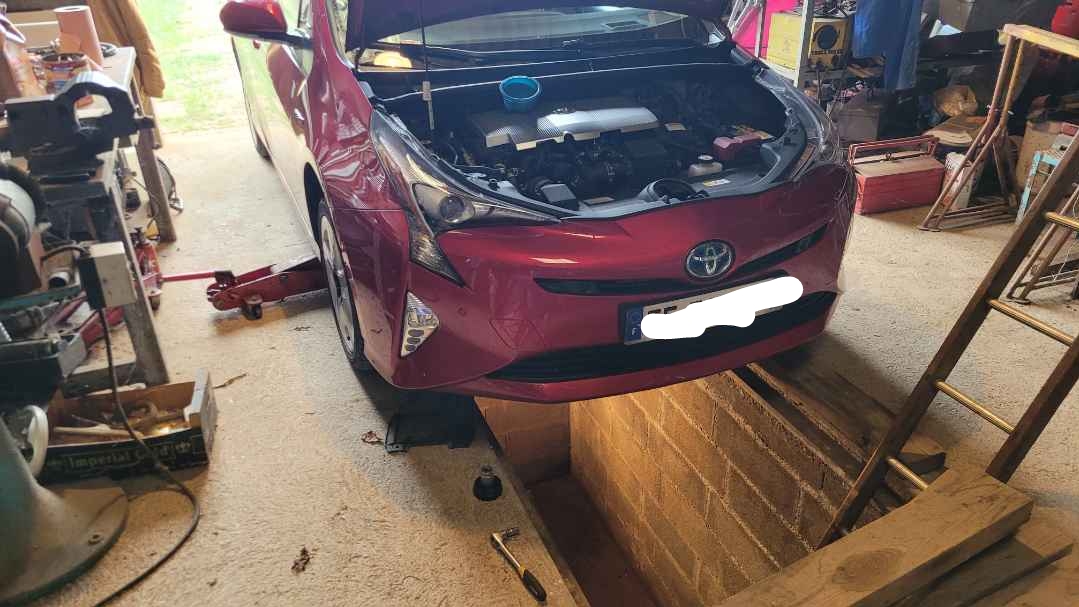

https://rehost.diberie.com/Picture/Get/f/547159
Vidange de la P4 ce WE.
Difficile de voir le niveau sur la jauge.
Vous remarquerez le clic à gauche qui permet d'avoir plus de place en dessous pour mettre le bac, et d'évacuer plus d'huile.
Je verse aussi un litre d'huile neuve pour rincer le carter.
Monsieur ne se refuse rien [:julm3]
Les joies de la vie de millionnaire

Pour la jauge nettoie la avec de nettoyant frein avant de la remettre dans son puits.
Ah, ça marche ça ?
n°75357207
khuzd_
Posté le 29-09-2026 à 14:45:01  profilanswer
Ah, ça marche ça ?
Oui, normalement, c'est une astuce que mon réceptionnaire m'avait donné pendant mon apprentissage en mécanique auto.
Les jauges plastiques modernes sont horribles à lire contrairement aux anciennes en métal.

Pas de pb avec la jauge plastique orange avec du "nid d'abeille" sur la portée avec mon vieux R18A2 Honda :o
Ultra lisible.
