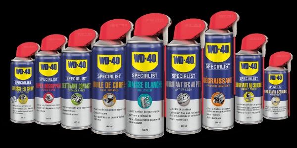

WD-40 c'est surtout devenu une marque et toutes les alternatives qu'ils montrent sont aussi dispo sous la marque WD-40...

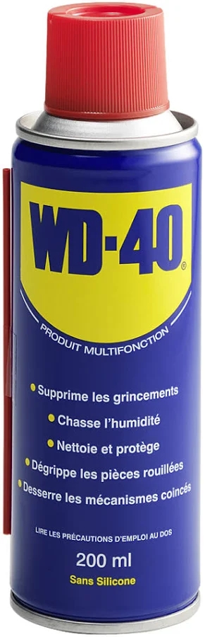

Grinch
Posté le 08-09-2026 à 21:34:47  profilanswer
le sujet de la video c'est justement le modèle basic vendu depuis 50 ans - pas la gamme spécialist
c'est pas le meme produit
https://rehost.diberie.com/Picture/Get/f/542435
https://rehost.diberie.com/Picture/Get/f/542436
