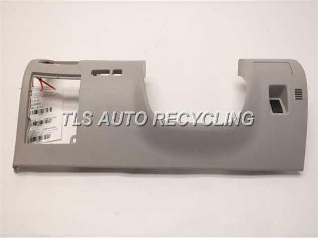

J'ai un petit souci avec le RX ....
Quand je mets la clim a 20°C, ça gèle sa mère....
Vers 25°C on peut avoir une température confortable.
Du coup je me demande s'il n'y a pas un capteur de température naze   :heink:

Posté le 08-06-2017 à 11:27:55  profilanswer
si, normalement t'as un capteur habitacle et il est souvent plein de poussière
mais je sais pas ou il se trouve sur ta caisse
FeedBack
n°49989428
TheMiz
Chatouilleur de smartphone
Posté le 08-06-2017 à 11:28:51  profilanswer
il est ou sur la prius 2 ?

@TheMiz: je vais vérifier sur la P2, il se peut qu'il n'y ait plus de capteur habitacle sur ta caisse, puisque que le capteur d'ensoleillement est présent
mais il doit avoir un capteur de T° caché quelque part à la sortie d'air dans l'habitacle

TheMiz, la petite grille à droite ici :
https://s3-us-west-2.amazonaws.com/used-parts/tls/large/lexus_rx350_2010_interior_parts_misc_142804_02.jpg
C'est le panneau sous le volant, pas dit que ce soit la même génération de RX que toi par contre, mais sur Prius c'est plus ou moins le même emplacement...
Un petit coup d'aspirateur dans le trou ça peut pas faire de mal à mon avis. Il me semble que ce genre de capteur aspire l'air, de la poussière doit donc s'accumuler
https://s3-us-west-2.amazonaws.com/ [...] 804_02.jpg

je viens de vérifier, il est juste en dessous de l'emplacement pour la clé de démarrage (j'ai failli ne pas le voir  :pt1cable: )
https://img4.hostingpics.net/pics/958399TDB2.jpg
bien vu wade   [:haha jap]
