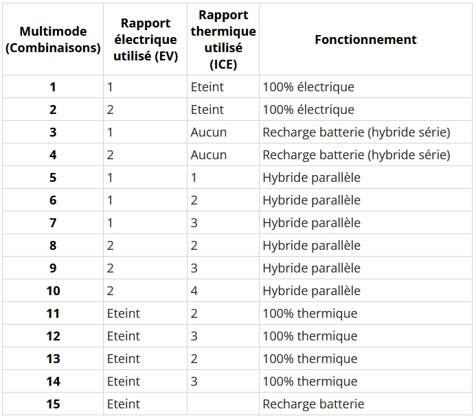

C'est cette boite la sur la doc "automatique multimode à crabot et 15 combinaisons" que vous appelez tous la BVA4 ?
En fait il y a 2 rapports côté électrique, 4 rapports côté thermique, et 5 modes de fonctionnement. Si on combine tout ça (et toutes les combis ne sont pas permises), il y a un total de 15 combinaisons :
https://rehost.diberie.com/Picture/Get/f/176534
source de l'image : https://www.fiches-auto.fr/articles [...] enault.php
en savoir plus : https://www.guillaumedarding.fr/arc [...] 46050.html
Mais si on devait comparer ça à une BVA classique, faudrait la considérer comme une pseudo-BVA6 comme l'indique Caradisiac par ex (non pas parce que 2+4=6 surtout qu'il faudrait plutôt multiplier et non additionner mais 1&1, 1&2, 1&3, 2&2, 2&3 et 2&4 ça fait 6 ratios disponibles).
edit: et encore c'est p'tet pas aussi simple [:figti] mais c'est pas une BVA4

La BVA2 du moteur electrique ne compte pas car on ne sent pas un moteur electrique, donc qu'il tourne a 20000tpm ou 10tpm on s'en fou.
Le seul truc que l'on sent c'est le régime du thermique, car on l'entend et on sent les vibrations, et les 4 rapports tu les voies réellement, donc meme si il y a 15 rapports marketing, réellement le thermique n'en a que 4.
ça ne pose pas de problème, car ils sont suffisamment long pour ne pas avoir un moteur qui hurle a 120km/h comme sur une 4L et sa bv4 et le moteur electrique compense le creu entre rapports.
