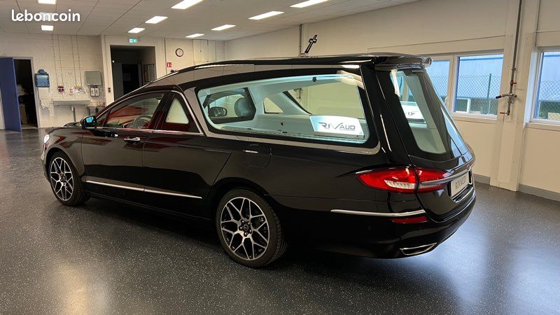

Keke boum boum a écrit :
On peut triquiter Toy. Les plastiques sont infects dans la mondéo. On dirait mon MCV :o
Dans tes rêves.
TU Nvidia Shield Android TV

n°67700350
hfrspacepr​ogram
"Eins, zwei, Polizei" modo
Posté le 23-01-2023 à 22:14:02  profilanswer
La porte arrière a un petit côté CHR :o
