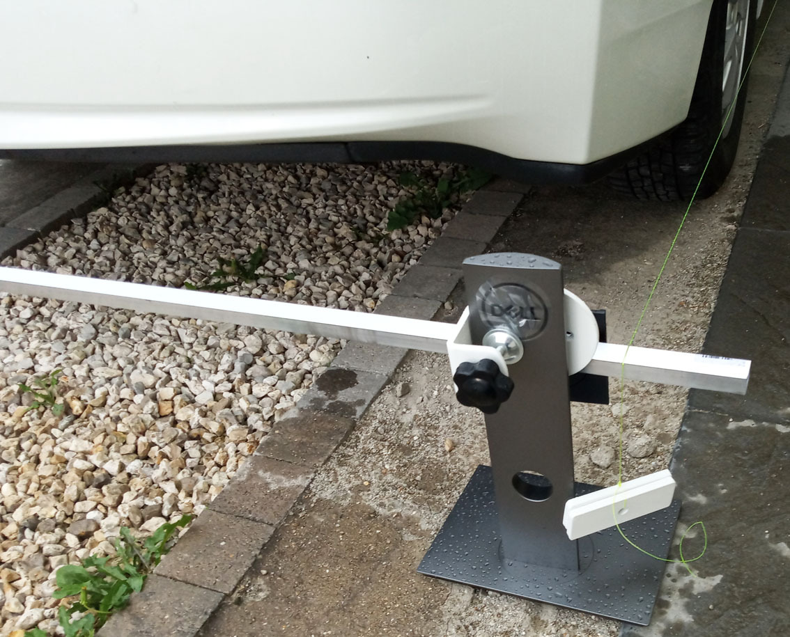

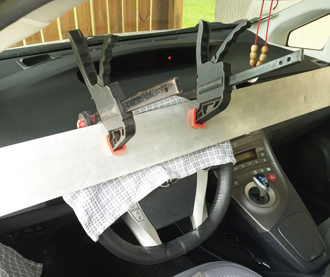

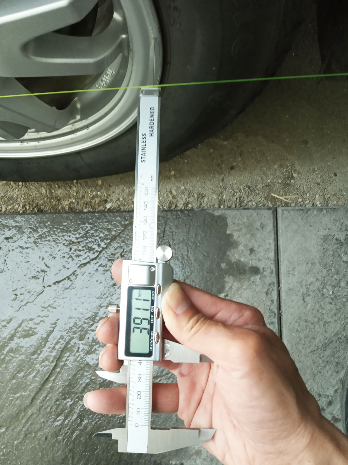

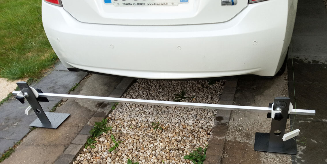

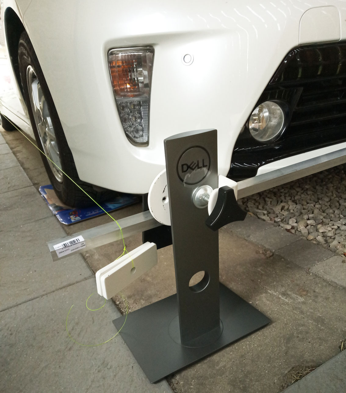

un peu de technique pour ceux que ça intéresse: réglage de l'alignement avec du fil de pêche  [:habibabibou:2]
le but n'est pas d'économiser 3 sous sur l'huile de vidange comme disait l'autre  :o mais de remédier à un défaut de réglage que même les garages/centres autos n'arrivent pas à le faire correctement (souvent les appareils à laser dans les garages sont mal calibrés, suite à des chocs en général)
cette technique m'a permis de régler un défaut d'usure sur le pneu AVD sur une P2, et un tirage à droite sur une P3 (toutes 2 ont été réglées dans des garages pourtant)
attention âme sensible s'abstenir c'est du diyporn   :o
https://zupimages.net/up/22/23/764d.jpg
https://zupimages.net/up/22/23/enbt.jpg
https://zupimages.net/up/22/23/9o05.jpg
https://zupimages.net/up/22/23/jk8x.jpg
ne rigolez pas  [:molmock]
https://zupimages.net/up/22/23/6fj8.jpg

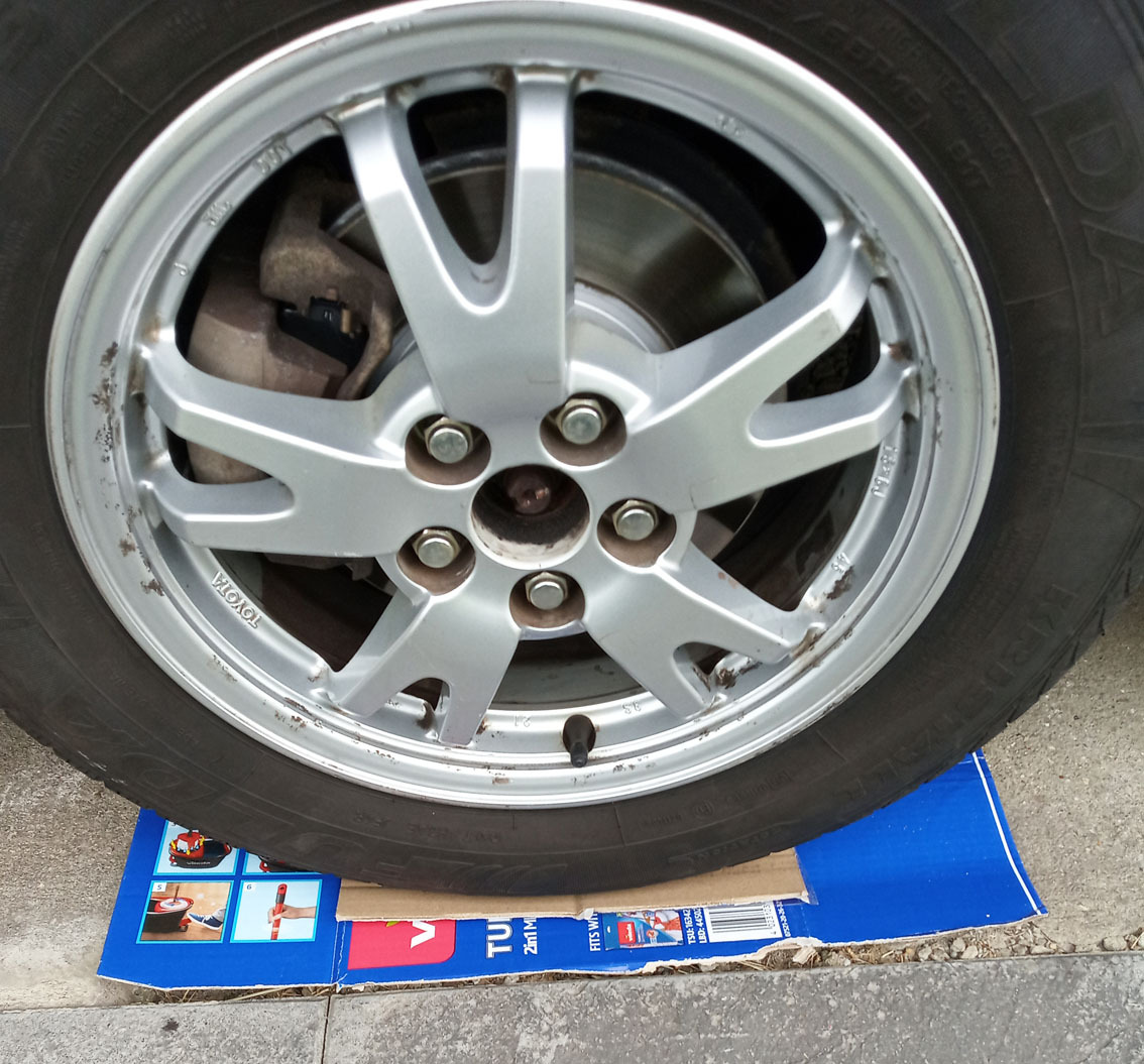

plateau tournant avec 2 cartons et une feuille de plastique  [:cerveau afrojojo]
https://zupimages.net/up/22/23/wln4.jpg
 :love:
J'adore les pieds de moniteurs Dell :d
n°66085543
quand le monde de l'informatique se fusionne avec le monde de l'auto  :whistle:
je monte des écrans sur des bras pivotants au taf, du coup je cherchais un moyen de les recycler au lieu d'encombrer les décharges  :D

Elles sont mortes tes jantes fréro. C'est en Zamak chez Toy? :o
Posté le 08-06-2022 à 11:48:12  profilanswer
n°66085607
neogeo78
Posté le 08-06-2022 à 11:51:24  profilanswer
non en magné  [:julm3] , je vais les blanchir à l'acide ça va sortir comme neuf  :o

Posté le 08-06-2022 à 11:52:58  profilanswer
C'est celles là qui perdent la pression et coûtent 2 reins à changer?
Vraiment de la merde Toyota. Tu devrais passer chez Mazda :o

oui mais une jante en magnésium et 2kg plus légère !

ouais 15" sur P3/P4, 16" sur P+/P2, c'est hyper léger mais ça s'oxyde, il faut faire gaffe de graisser la partie en contact avec le moyeu souvent sous peine de se retrouver avec la roue collée au moyeu quand on crève sur la route  [:riot_]
sinon il faut mettre des 17" en alu bien lourd pour ceux qui aiment le look kéké :o
c'est toute cette partie cachée du commun des mortels qui vaut cher sur une Prius: jante magné, moyeu alu, capot/coffre alu....etc...c'est cher c'est moche mais c'est justifié, alors interdiction de critiquer  :o
