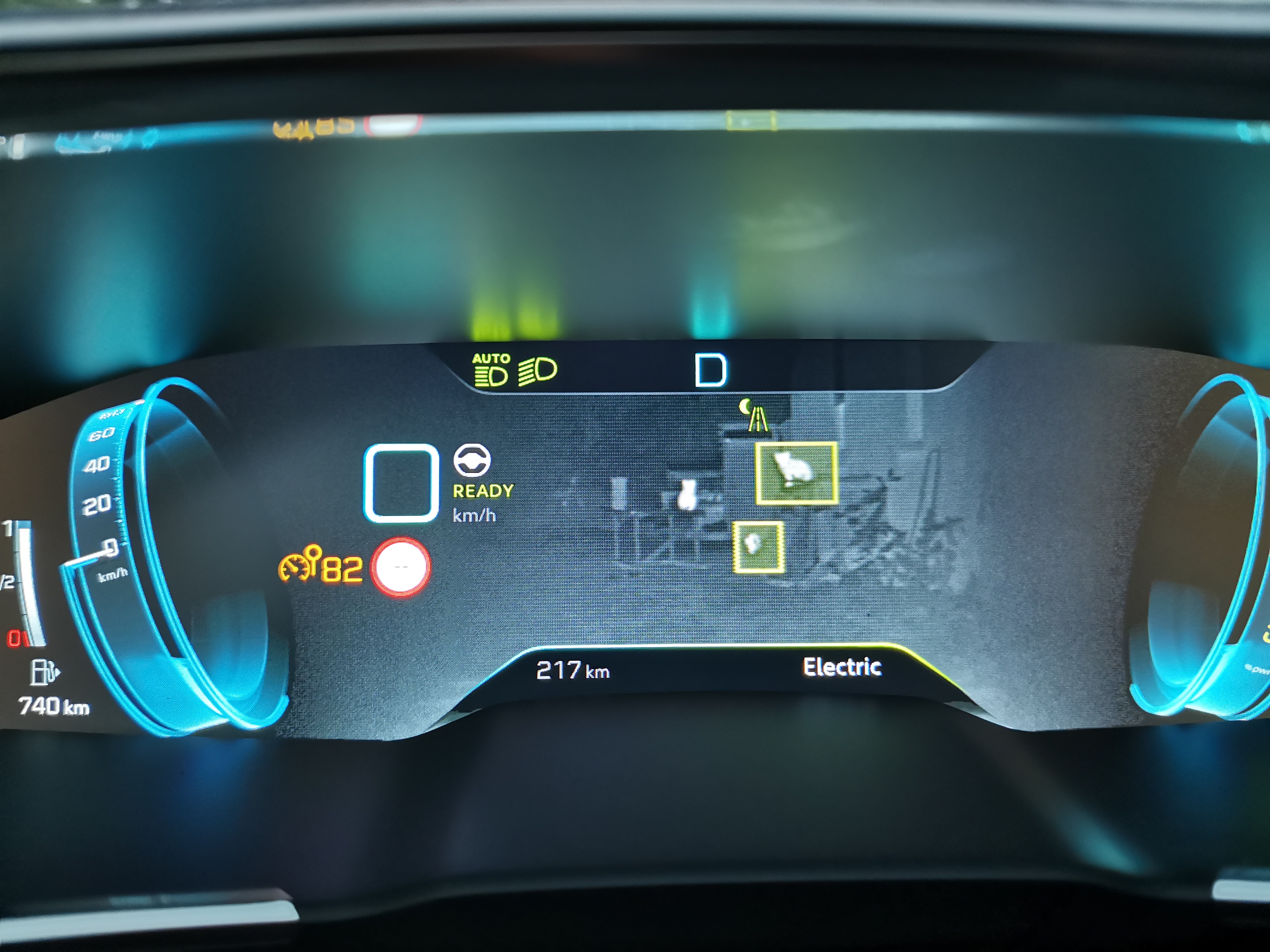

neogeo78 a écrit :
ça va pas suffire, il faut aller chez pijot frer pour avoir la vision nocturne comme notre frer qui roule en 508  :o
c'est mieux que rien  :o
https://zupimages.net/up/21/37/z59l.jpg
 [:farpaitement]
Parfait pour repérer mes chats dans mon jardin.

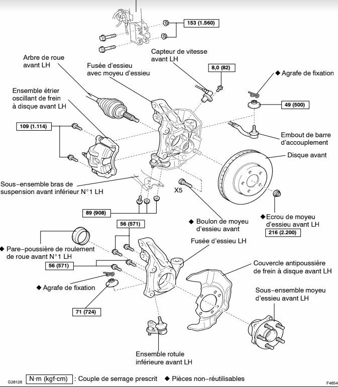

Merci neogeo78, les couples de serrage donnés par le gars d'hybridlife te semblent bons ?

couples de serrage : roue 103N.m, roulement 90 N.m, étrier frein 57 N.m
roue OK 100 - 120, par contre il a du inverser pour roulement et étrier, étant donné que les 4 vis pour fixer le roulement sur le moyeu sont toutes petites, tu vas les péter en les serrant à 90
j'ai que la fiche de ma P2 mais la taille des vis est similaire à titre de comparaison
https://zupimages.net/up/21/37/6gtu.jpg
ça c'est bon, pareil que Lidl ou Michelin

Pour roulement, il parle pas de ces 4 gros boulons que le mec est en train de serrer sur cette vidéo?

OK si c'est ça ça devrait être bon vu la taille des vis
edit: on voit bien sur cette vidéo, j'ai rien dit alors
