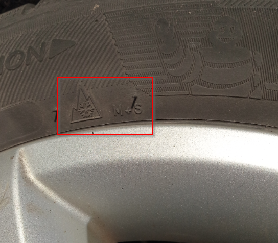

fred_div91 a écrit :
Je vais commander mes pneus.
Si je suis les recommandations, je suis en 195/55/R16 87V.
Est ce que je peux prendre du 87H (en pneus 4 saisons) ? On en avait déjà parlé sur ce topic, mais j'ai oublié  :o
Merci.
oui, seulement si tu as le marquage M+S (c'est le cas pour les pneus 4 saisons certifiés M+S)
les avantages sont nombreux: moins cher, flanc moins rigide = + confort et - bruit de roulement
Justement, il semble que ce ne soit pas vrai d'après les textes de loi.
les textes ont changé ? tu as un lien ?
j'ai passé la P2 et la P+ au contrôle dans cette config le gars m'a pas fait la remarque  :o

  où  le  symbole  de  catégorie  de  vitesse  des  pneumatiques  neige  doit  correspondre  à  une  vitesse  qui  sera  soit  supérieure  à  la  vitesse  maximale  par  construction  du  véhicule,  ... Toutefois,  si  la  vitesse  maximale  par  construction  du  véhicule  est  supérieure  à  la  vitesse  correspondant  au  symbole  de  la  catégorie  de  vitesse  la  plus  faible  des  pneumatiques  neige  montés,  Les   autres   pneumatiques   offrant   une   traction   améliorée   sur   neige   (c’est-à-dire   ceux   portant   le   marquage  M  +  S,  mais  sans  le  symbole  alpin  ou  le  pictogramme  représentant  une  montagne  à  trois  pics  et  un  flocon  de  neige)  doivent  respecter  les  prescriptions  des  paragraphes  4.1.1  et  4.1.2  de  la  présente  annexe
 :jap:  je note "le  symbole  alpin  ou  le  pictogramme  représentant  une  montagne  à  trois  pics  et  un  flocon  de  neige"
c'est discutable, ma pôvre P2 ne peut techniquement dépasser les 160km/h, j'ai mis des H =210km/h, je suis pas hors la loi  :o
Si on lit le texte:  Tu es dans les clous :jap:  : il faut un pneu avec le sigle des "3pics" et avec un indice de vitesse > vitesse max de la voiture ou supérieur à 160km/h (donc >Q).
je suis rassuré  :D
sérieusement je viens de vérifier mes CrossClimate et Vector 4Seasons, ils ont bien le logo "montagne  à  trois  pics  et  un  flocon  de  neige" en plus du marquage M+S, on est conforme vis à vis de la loi  [:b-rabbit]
https://zupimages.net/up/20/08/h3f6.png
dans la pratique est-il possible de trouver des boudins avec le marquage M+S sans le logo "montagne  à  trois  pics  et  un  flocon  de  neige"  ???

je suis rassuré :D
Pneus de 4x4 ?

t'as raison  :jap:  possible sur les pneus tout terrain (2 ou 4 roues)
certainement sur des ptites marques qu'ont pas moyen / envie de payer la certification 3PMSF (3 peak mountain snowflake), ou des marques sans scrupules qui mettent le M+S n'importe comment :o
Oui.  Bien  sur,  mes roulettes russes japonaises  Yokohama g91f par exemple

Ah mais j'ai du mal m'exprimer je dis que cette certification M+S est naze car ne signifie rien quand au comportement sur la neige ou même sur la flotte...y aura des horribles comme mes ex M+s et des bons comme les tiens mais si on se base sur m+s pour se dire que ça va le faire on se fera baiser...
M+s de mémoire c'est pas plus que l'espacement mini entre crampons alors que 3pms c'est basé sur des perfs minimum sur neige au freinage et en traction je crois...
