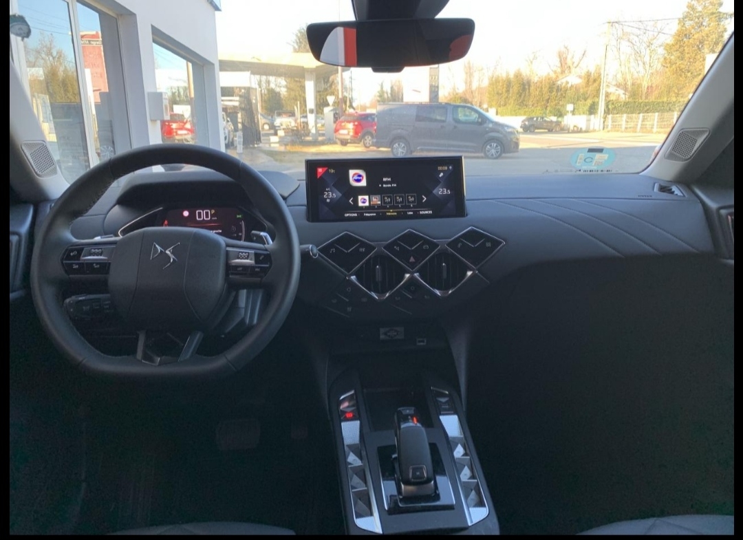

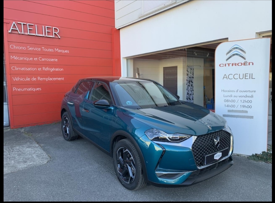

On me propose une DS3 Crossback de fin 2021, finition Rivoli, avec 3000km en véhicule de fonction..diesel 130 chevaux eat8
Phares Matrix led m, intérieur cuir.
Manque que le régul adaptatif, mais vu que je fais 90% de nationale @80 c'est pas le critère primordial..
Je dois répondre aujourd'hui..
Je pense me laisser tenter.
Couple de childfree, avec juste des chats , le coffre va pas faire chier non plus en terme de volume.

3 mille km ? Elle est neuve quoi :o
Une DS3 c'est assez haut sur pattes et j'ai été surpris de la bosselure du capot, bcp plus marquée que la DS4.
Après c'est + compact.

Shitan
detailer :o
Posté le 03-10-2023 à 14:05:28  profilanswer
https://rehost.diberie.com/Picture/Get/f/213876
https://rehost.diberie.com/Picture/Get/f/213877
https://rehost.diberie.com/Picture/Get/f/213878
Début Novembre
Ça va me changer :o

Shitan
detailer :o
Posté le 03-10-2023 à 14:08:29  profilanswer
dje33 a écrit :
J'espère qu'elle tiendra 5 ans :O
Voiture de fonction, je m'en fout un peu :o
Elle a déjà 21 mois au compteur mais 3500km :o
30k km/an
On fera bien au moins une fois le système Adblue Comme la C3.
Et on verra si on claque le moteur ou pas :o
