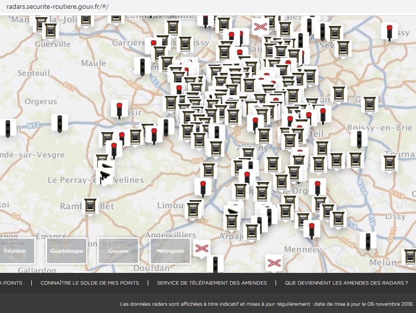

https://radars.securite-routiere.gouv.fr
Les données radars sont affichées à titre indicatif et mises à jour régulièrement : date de mise à jour le 06 novembre 2018.
6 novembre 2018 [:siluro]
Mis à jour régulièrement [:clooney24]
https://zupimages.net/up/21/24/rg4s.jpg
