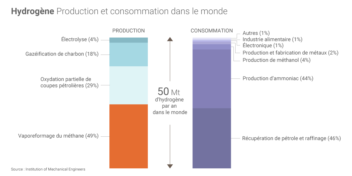

Si en plus ils apprennent que la production d'hydrogène repose à 78% sur les hydrocarbure, 18% sur le charbon et seulement 4% sur l'eau on va les perdre les écolos.
https://fr.wikipedia.org/wiki/Produ [...] og%C3%A8ne
https://img.super-h.fr/images/376887523904f3a2a2ea5f191c5e69dc.png

et en plus, pour faire une électrolyse, faut d'abord de l'électricité, non ?
Du coup, elle vient du charbon, ou du nucléaire, ou du gaz, etc.
n°60824277
Flyman81
Posté le 23-09-2020 à 11:52:59  profilanswer
On en parlait plus haut, il est effectivement indispensable que ça s'accompagne d'un changement des modes de production (l'électrolyse étant la meilleure voie).
https://img.super-h.fr/images/37688 [...] 5e69dc.png
C'est ca, on est un peu HS mais le vaporeformage c'est un rendement de 70% mais pour chaque molecule de H2 produite on sort une molecule de CO2. Je sais plus sur quel topic j'en parlais mais aujourd'hui la "meilleure" facon pour produire du H2 c'est d'utiliser la capacite solaire excedentaire en journee ou l'eolien excedentaire mais c'est plus rare.
Ca permettrait une bien meilleure gestion de la grille sans accoups car chaque surplus de production serait absorbe immediatement. Dans ce cas la tu t'en fous un peu du rendement. Et sinon oui le nucleaire serait le meilleur candidat pour de la production de H2 sans emission de gaz a effet de serre.
l'électrolyse si c'est pour utiliser l'excedent eolien/solaire plutot que le vendre a perte, ca change la donne.
car les autres méthodes font la balle de CO2 ca ne résout rien au niveau global :sweat:
Du coup le facteur de charge des électrolyseurs (couteux et nécessitant des ressources rares il me semble) est très pourri...
n°60825707

Flyman81
Posté le 23-09-2020 à 14:15:05  profilanswer
Source ?
L’électrolyse il n'y a rien de plus bête, on le fait en TP au lycée. Ça ne demande pas des ressources démesurées.
n°60825752
mineur68
Posté le 23-09-2020 à 14:16:19  profilanswer
Flyman81 a écrit :
Source ?
Mais pour que ça ait un bon rendement il vaut mieux utiliser d'autres matériaux que deux clous sous des tubes à essai je crois.
Enfin, à vérifier, mais sur un topic plus adéquat  [:o_doc]

n°60825870
Sangel
Posté le 23-09-2020 à 14:27:21  profilanswer
Flyman81 a écrit :
Source ?
Rte a publié un rapport dessus. A court/moyen terme, ce n'est pas envisageable en Europe ne n'utiliser que des surplus de production propre (EnR ou nucléaire).
Les coûts fixes des electrolyses seraient trop importants.
Faut pas oublier que 40% de l'électricité européenne est toujours fossile et que c'est bien plus efficace en terme de CO2 d'effacer de la prod via du charbon que du vaporeformage.
Par contre, sur les usines de vaporeformage, on peut capter ~90% du CO2 pour le stocker et éviter qu'il parte dans l'atmosphère.
Donc même de l'hydrogène produit via du gaz naturel peut être bien plus propre que du kérosène.
Message édité par Sangel le 23-09-2020 à 14:28:11

Posté le 23-09-2020 à 14:34:40  profilanswer
C'est ça, dans tous les cas il y aura de la consommation d'énergie et du CO2, il faut juste choisir la solution la moins pire.
Message édité par Flyman81 le 23-09-2020 à 14:34:47
