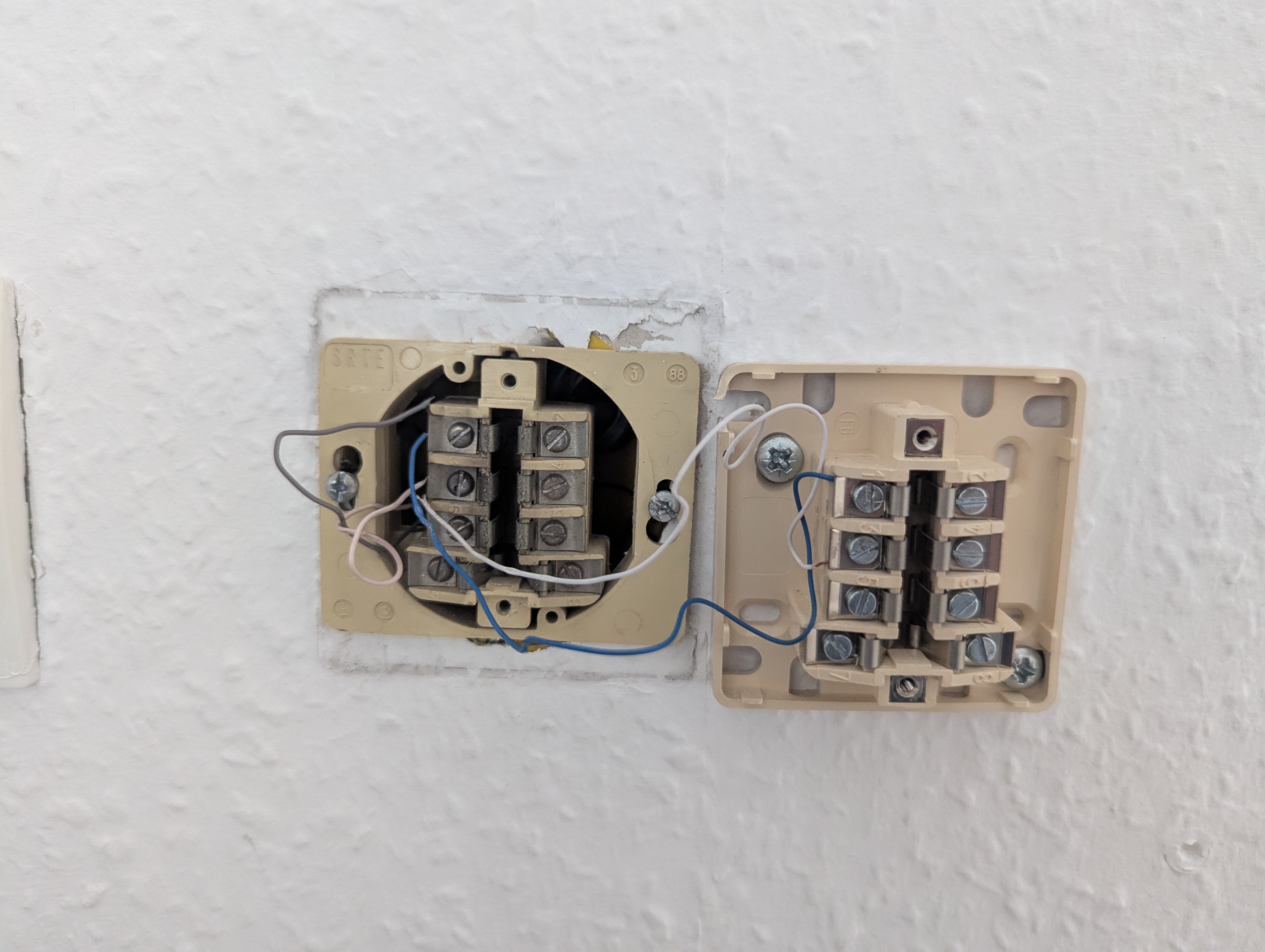

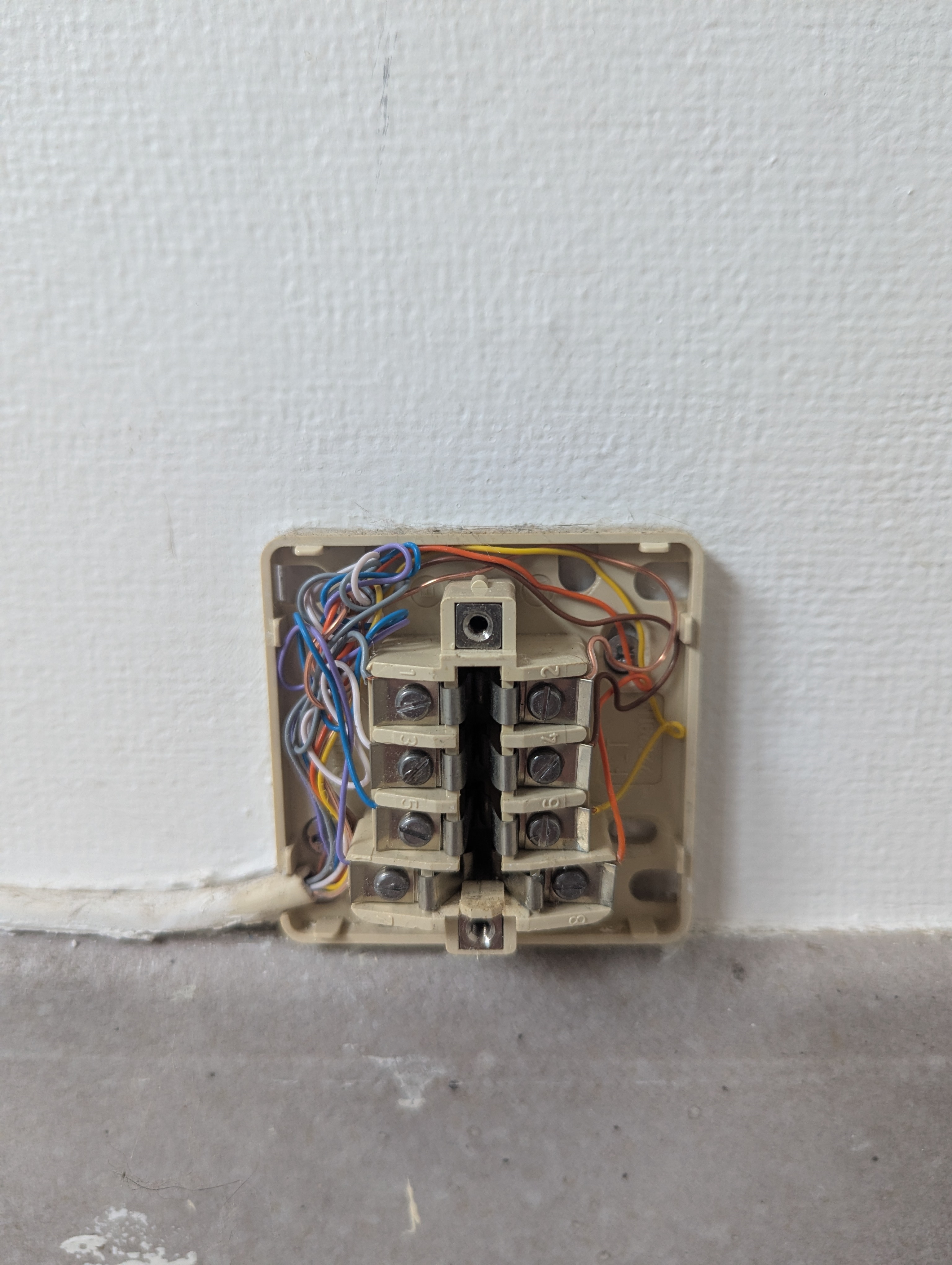

Hello.
Je viens d'emménager en location dans une maison des années 70 avec du coup une installation réseau digne de l'époque : inexistante.
J'aurai aimé avoir vos lumières pour savoir ce qu'il est possible de faire sans gros travaux.
1er problème : le PTO fibre arrive au 1er étage, dans les combles qui ont été aménagés. J'aimerai ramener la box dans une position plus centrale dans la maison, notamment car il y aura un bureau au -1 que j'aimerai raccorder au réseau.
Selon moi 2 options possibles :
1. Faire déplacer le PTO par le technicien qui doit passer la semaine prochaine. A voir avec le technicien les travaux que ça implique.
2. Acheter une rallonge optique pour aller du PTO jusqu'au point voulu pour brancher la box : solution plus facile.
Ensuite, il y a des prises téléphones en T à plusieurs endroits dans la maison, et je me demandais si elles étaient utilisables pour les remplacer par du RJ45.
https://rehost.diberie.com/Picture/Get/r/399624
https://rehost.diberie.com/Picture/Get/r/399625
https://rehost.diberie.com/Picture/Get/r/399626
Il y a quelque chose à faire avec ça ?
Merci pour vos retours.

bobby8921 a écrit :
Hello.
Pour la fibre, les 2 sont possibles. Mais il y a des chances (je ne suis pas contre l'avais d'autres personnes car je n'ai pas beaucoup de retour) pour que la solution "technicien" revienne au même, genre le gars débarque, voit la prise et t'installe une jarretière entre la prise actuelle et une nouvelle prise placée ailleurs avec la fibre agrafée le long des plinthes et encadrements de porte.
Pour les prises FT, la première chose c'est de savoir comment est réellement fait ce réseau de câbles.
Car en téléphonie on pouvait avoir des "ponts", c'est à dire des liens d'une prise vers l'autre, ce qui ne peut pas fonctionner pour du réseau "rj45".
Il faut que ça soit en étoile. Genre une arrivée téléphonique à 1 endroit de la maison et autant de câbles qui repartent de là vers les autres prises.
Pour tester le plus simple est de démonter toutes les prises (qu'il n'y ait plus de connexions entre les fils), et de tester la continuité au multimètre par exemple. Tu torsades gris/blanc (au pif) à un bout et tu vas voir à l'autre bout supposé s'il y a continuité.
Si tu es bien dans la seconde configuration ou alors que seul 1 lien t'intéresse, genre entre l'arrivée tél et 1 lieu précis, alors tu peux commencer à imaginer peut-être pouvoir réutiliser le câble.
Pour ça une keystone femelle (ou directement une prise femelle murale) correctement installée, un cordon rj45 de chaque côté vers l'équipement qui t'intéresse et tu vois si ça passe et à quelle vitesse.
Si ça ne fonctionne pas tu peux aussi essayer de voir si en tirant un peu sur les câbles ça bouge ou pas (gaines) pour voir su tu peux avoir l'espoir de remplacer ces cables par des câbles réseaux aux normes actuelles.
Et (je l'ai déjà dit mais je le répète) : même si tu es en location, tu peux tout dégager ce réseau téléphonique qui n'a plus aucun sens actuellement, même si après toi c'est une mamie de 80 ans elle ne pourra pas s'en servir (disparition des abos tel sans box/internet, ...) donc aucun scrupule, tout ce que tu feras sera de toute façon mieux que l'existant.
A l'inverse si tu veux faire les choses proprement tu peux aussi contacter le propriétaire, en discuter avec lui et négocier un truc du genre "vous me remboursez le matériel et je m'occupe de l'installation gratos". C'est un deal souvent appréciable des 2 côtés (tu as un beau réseau comme tu veux, lui a une mise à jour de son appart à 3 fois rien).
Message édité par depart le 06-06-2025 à 07:59:22

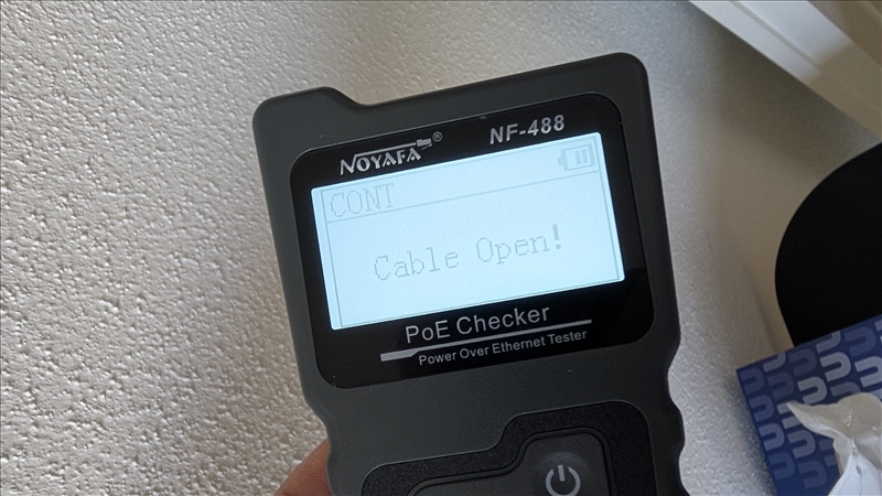

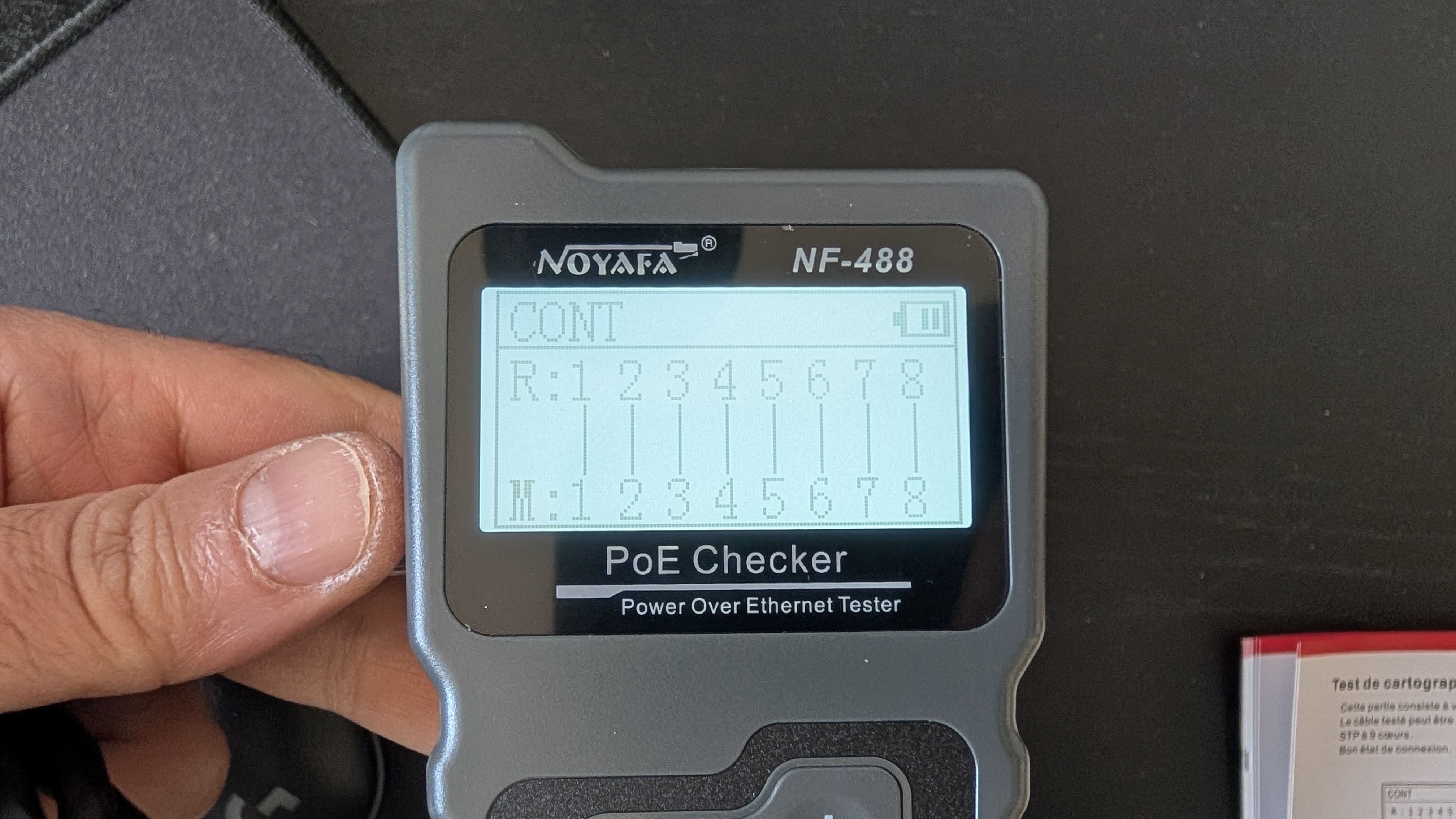

Yuppp, j'ai recu le testeur.
J'ai testé avec trois cables RJ45 différents:
https://rehost.diberie.com/Picture/Get/r/399717
Tous ok avec ce schéma qui s'affiche...
J'ai testé avec mes deux montages a travers les murs. A chaque fois:
https://rehost.diberie.com/Picture/Get/r/399718
Depuis l'endroit ou les 3 câbles PTT298 arrivent vers un des câbles d'une des pièces. Aucun signal. Même pas un brin de valide!
J'capte pas... :/ Quelqu'un a une idée? :??:

Posté le 06-06-2025 à 10:26:03  profilanswer
Tu es sûr que ton câble est direct entre les 2 ? cf ce que j'écrivais dans mon message au dessus, ça ne fait pas un pont entre 2 prises ?

patrick220​00
Posté le 06-06-2025 à 10:34:28  profilanswer
bobby8921 a écrit :
Hello.
Chez moi dans une maison de la même période aucune  prise éléphone en T ne fonctionne. Le technicien avait tiré une jarretière entre l' arrivée de la fibre dans le garage et le salon où j'ai donc pu mettre la box et donc profiter du wifi. Pour les câbles j'ai tiré les câbles du réseau mais quand j'étais en location j'avais mis des câbles RJ45 extra plats très discrets le long des plinthes ou dans une goulotte.
n°1259086
Ill Nino
Love
Posté le 06-06-2025 à 10:38:55  profilanswer
Certain non. :/ Mais j'en ai la forte conviction. Pour résumer j'ai une grosse prise T dans l'entrée ou il y avait un câble PTT298 qui arrivait des communs avant qu'il soit remplacé par la fibre. Et aussi 3 autres câbles PTT298 qui partent quelque part. Dans trois autres pièces j'ai des prises T avec des câble PTT298 derrière... :)
Plus je sais pas. Mais au feeling ça semble logique non? :??:
Je n'ai actuellement raccordé en RJ45 que deux des trois pièces voyant que ça ne marchait pas. J'ai essayé aussi de voir si ça se connectait entre les deux pièces, mais ça ne marche pas non plus. En gros j'ai testé la connexion sur toutes les combinaisons de tout ce que j'ai raccordé et rien ne marche. :/

bobby8921
Posté le 06-06-2025 à 10:47:26  profilanswer
Merci pour ton retour.
Je vais peut-être partir la dessus ce sera la solution la plus simple.
