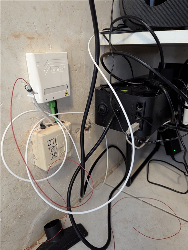

Il peut tirer une fibre et utiliser des "media converter" de chaque coté ...

Tu as raison, c'est amplement suffisant, c'est juste le moove câble 6a a la place de la fibre qui est paradoxal.
Vous avez des liens pour des câbles de qualités?
Pour les prises, les dooxie semblent faire le job mais je n'en trouve pas en saillie.(pour le placard de l'entrée)
Je ne vois que des "no name" sur amazon, une référence a conseiller?

haze15 a écrit :
https://rehost.diberie.com/Picture/Get/r/397778
Voila le nouveau PTO, l'ancienne fibre reliée a l'ancien PTO est en rouge
Oui là clairement passe un câble reseau, tu ne feras rien de ta fibre rouge... hormis t'en servir pour tirer ton nouveau câble ;)
Message édité par depart le 29-05-2025 à 10:53:00

A l'unanimité je vais me servir de la fibre comme tire câble de luxe :pt1cable:

haze15> On n'est pas loin du HB (honteux bricolage)
Quelle a pu être la raison de tirer une nouvelle fibre + PTO, alors qu'il semblait déjà exister une fibre ? (rouge en l'air sur la photo)
En tout cas, tu ne pourras rien faire de cette fibre rouge en l'air. A moins d'avoir une soudeuse et mettre un connecteur fibre LC à chaque bout. Puis un 1 switch (ou media converter) à chaque bout avec module SFP optique monomode bidi.

Il n'y a pas de nouvelle fibre, c'est juste un raccourcissement de la fibre d'origine, le but était de déplacer le PTO dans le placard pour y loger la box et le NAS.
Le projet était bien de se servir de la fibre coupée comme tire câble.
Je passais juste ici pour m'assurer que c'était bien la bonne chose a faire.
Quand a l'aspect HB, c'est juste que la nouvelle installe est toute fraiche...pas encore rangée, tout cela sera posé sur une étagère.
Je ne met jamais tout au propre avant de finir.

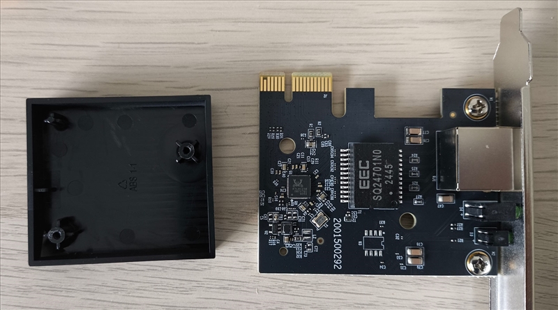

Bon, reçu le switch, il est tout petit :D
J'ai aussi pris un TP-Link TX201, une carte pci-e 2.5GBps.
Il s'avère qu'il y a dessous une simple RTL8125B
Le cache est... un simple cache en plastoque, même pas un rad sur le chip [:tinostar]
https://rehost.diberie.com/Picture/Get/r/398288
iperf3 vers un container LXC de mon NAS m'annonce un Bitrate à 2.37 Gbps, ce qui est conforme à l'attendu, et une copie d'un fichier de 200 GB s'est faite à une vitesse annoncée par windows entre 180 et 250 MBps. J'ai simulé une chauffe de la puce en faisant tourner Furmark sur mon GPU juste en dessous :o
Message édité par Kyjja le 31-05-2025 à 18:05:36

Bah y a pas de radiateur parce qu'il n'y en a pas besoin...
950mW de conso max (cable de 100m) et 650mW en typique.
Message édité par zeql_ le 31-05-2025 à 19:47:55

Par contre le concept du gros bout de plastique pour tout confiner, je ne suis pas certain [:kyjja:3]
n°1258736
HJ
Posté le 31-05-2025 à 20:51:47  profilanswer
Aucun intérêt ce cache en plastique.
Cela aurait pu faire économiser quelques centimes au fabricant et à la planète.
C'est peut-être pour cacher la puce Realtek  [:gordon shumway]
Message édité par HJ le 31-05-2025 à 20:54:24

C'est le proc qui fait le taff sur ce genre de Chip :)
D'où la conso très faible !
