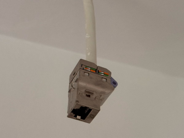

Bonjour
J'ai passé un câble catégorie 7 dans les murs de ma maison, allant de l'arrivée près du tableau électrique, aux différentes pièces.
Je viens d'essayer la connexion dans la pièce la plus proche, en connectant avec des modules femelles 7 dans la prise murale et au tableau (qui ira après dans une baie mais j'ai voulu tester avant).
J'ai utilisé ensuite 2 câbles car 8 entre la baie et du mur au pc.
Tests faits avec 2 types de câbles différents : un me donne 10 mbps (j'imagine qu'il est défaillant) et un 90 mbps.
J'ai peur que le câble soit coupé quelque part. Vous en pensez quoi ?
n°1264450
katkar
Posté le 03-11-2025 à 16:36:24  profilanswer
tu obtiens tes 10 mbps et 90 mbps comment ?
n°1264452
En reliant mon pc portable par câble car 8 et en lançant le test d'Ookla (le même qui me donne 600 mbps en wifi).

Posté le 03-11-2025 à 17:12:00  profilanswer
C'est pas terrible comme méthode ...
Dans un premier temps contente toi de regarder la "vitesse du lien" de ton adaptateur réseau, que tu trouveras dans Paramètre Réseau avancés.

22Rickochet22 a écrit :
Bonjour
C'est rarissime que le câble soit coupé au milieu, 99% du temps c'est un problème de prise ou sur les 3 premiers cm du câble (endommagé lors du dénudage de la gaine principale).
Ouvre, regarde, coupe, refais... À chaque extrémité.
Ça m'indique 100 Mbps pour un adaptateur .Realtecl pcie GbE.
Pourtant je pensais que mon Asus Tuf F15 supportait le 1000. Problème de driver peut être ?

Posté le 03-11-2025 à 22:31:27  profilanswer
Problème de câblage, tu dois avoir une paire mal sertie.

22Rickoche​t22
Duff powwaa !
Posté le 03-11-2025 à 23:02:00  profilanswer
Merci Départ et Katkar, je vais vérifier mes deux branchements (fais en B), je pensais avoir bon pourtant.

e_esprit
Posté le 04-11-2025 à 08:01:05  profilanswer
Malheureusement c'est souvent plus compliqué que d'avoir juste mis les bon fils au bon endroit.
Faut s'assurer qu'ils sont bien enclenchés/entaillês par les mini couteaux, et surtout bien couper au ras pour que rien ne dépasse.
C'est donc normal sur un premier câblage de se foirer sur un fil ou deux ;)

nical_73
Posté le 04-11-2025 à 12:06:24  profilanswer
et même les câblage suivant ! franchement si tu les enchaines pas tout le temps, suivant les outils, la qualité des connecteurs, tu peux en rater 1/2 parfois
perso j'en ai refais beaucoup et j'utlisais la même méthode pour tester.

e_esprit
Posté le 04-11-2025 à 12:18:43  profilanswer
Moi j'ai galéré sur les premiers parce que fils pas assez "enclenchés" (tips : les pousser avec le bout d'un tournevis plat fin d'électricien), et parce que les extrémités pas coupés assez courts (faut vraiment être affleurant).
Les 2 derniers que j'ai fait, 3 ans plus tard, pas eu le moindre de souci, en prenant soin sur ces deux points.
Je confirme pour l’affleurant, surtout si la cage de fermeture est métallique !

Posté le 04-11-2025 à 21:09:55  profilanswer
J'ai refait la connexion d'un des côtés. Je me suis repris à 2 fois. L'adaptateur est passé à 1000 et mes tests en ligne sont montés à 720 Mbps en moyenne.
C'était donc bien ça le problème, c'est vrai que c'est tendu.
Merci beaucoup les gars :)

Jojo337 a écrit :
C'est souvent les picots qui entaillent le câble le souci, des fois il faut le faire 2 fois pour que ça passe bien, je le fais toujours 2x d'affilée, ça fonctionne plutôt bien ! (Et couper ce qui dépasse le plus court possible)
En effet je n'ai pas vu les câbles ouverts, donc souci de contact déjà (est ce utile de dénuder un peu où il devrait y avoir les contacts, pour avoir moins de souci ?) et je pense que je n'avais pas couper assez court sur les côtés.
Il ne faut pas être nerveux pour faire ça lol
Non, ne pas dénuder car ensuite le maintien du fil risquerait d'être compromis.
On comprend mieux pourquoi led électriciens du bâtiment font de la m***de en général.

Posté le 16-11-2025 à 09:38:27  profilanswer
Salut tout le monde !
Question : j’ai un câble qui sort du plafond avec un connecteur femelle. Pourquoi l’électricien ne m’a pas mis direct un connecteur mâle ? Il m’a dit qu’il n’avait pas de pince à sertir…
https://img3.super-h.fr/images/2025/11/16/snapshot_282475249ed1e501c0f63c86b.jpg
Bref, je vais foutre une borne wifi au plafond, et j’ai besoin de passer sur un connecteur mâle.
J’ai vu qu’il existait des connecteurs sans outils. Ça vaut quoi ? Sinon, une bête pince et c’est marre ?
Comme je ne suis pas (du tout) bricoleur, j’ai besoin de vos lumières :D
Merci !
One play at a time.
n°1264853
ibuprophet
Posté le 16-11-2025 à 09:50:44  profilanswer
Achete un cable RJ45 classique de 25~50cm et  branchez-le dessus.
n°1264854
katkar
Posté le 16-11-2025 à 10:20:11  profilanswer
Merci !
C'est juste la meilleur chose qu'il pouvait faire !
T'as un connecteur solide, qui bougera pas.
Comme la dit ibuprophet, tu n'as plus qu'a brancher un câble patch de pour connecter ton appareil !
n°1264855
HJ
Posté le 16-11-2025 à 10:31:16  profilanswer
On ne met jamais un connecteur mâle sur un câble rigide (monobrin). Sauf besoin spécifique et donc connecteur mâle adapté à du monobrin.
Ton électricien a fait le boulot dans les règles de l'art.
Repousse le connecteur femelle dans le mur et prévoit un câble rj45 standard pour faire la liaison à la borne Wi-Fi.
