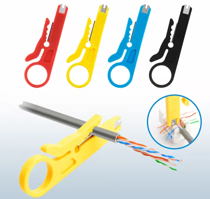

Franchement pour du cable LAN, cet outil à 1€ suffit amplement:
https://rehost.diberie.com/Picture/Get/f/451263
Ah oui ça marche bien ce truc ? Même pour du câble électrique ça peut le faire ?
Merci ;)

J'ai fait toute mon installation avec (LAN et Coax).
Basique mais ca fait le job. 1 ou 2 tours et on tire sur la gaine.
Pour du cable électrique je sais pas, j'ai pas essayé, mais probablement que ca ne marche pas super bien.
