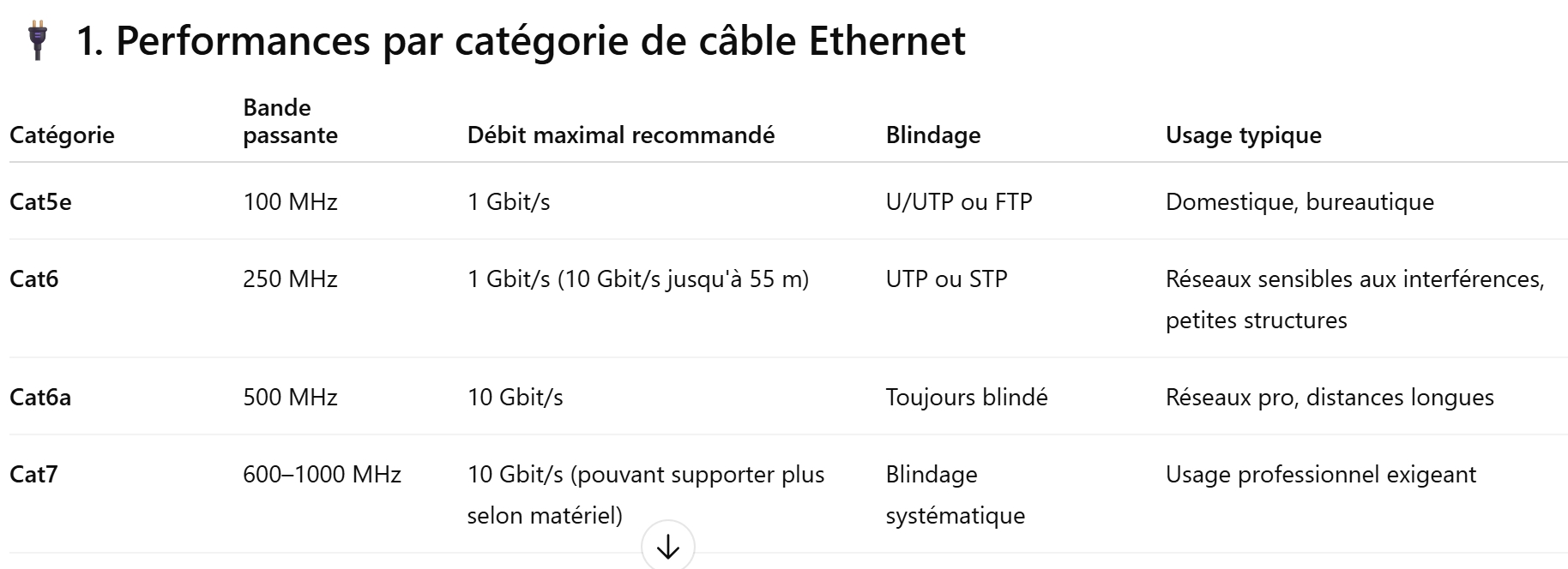

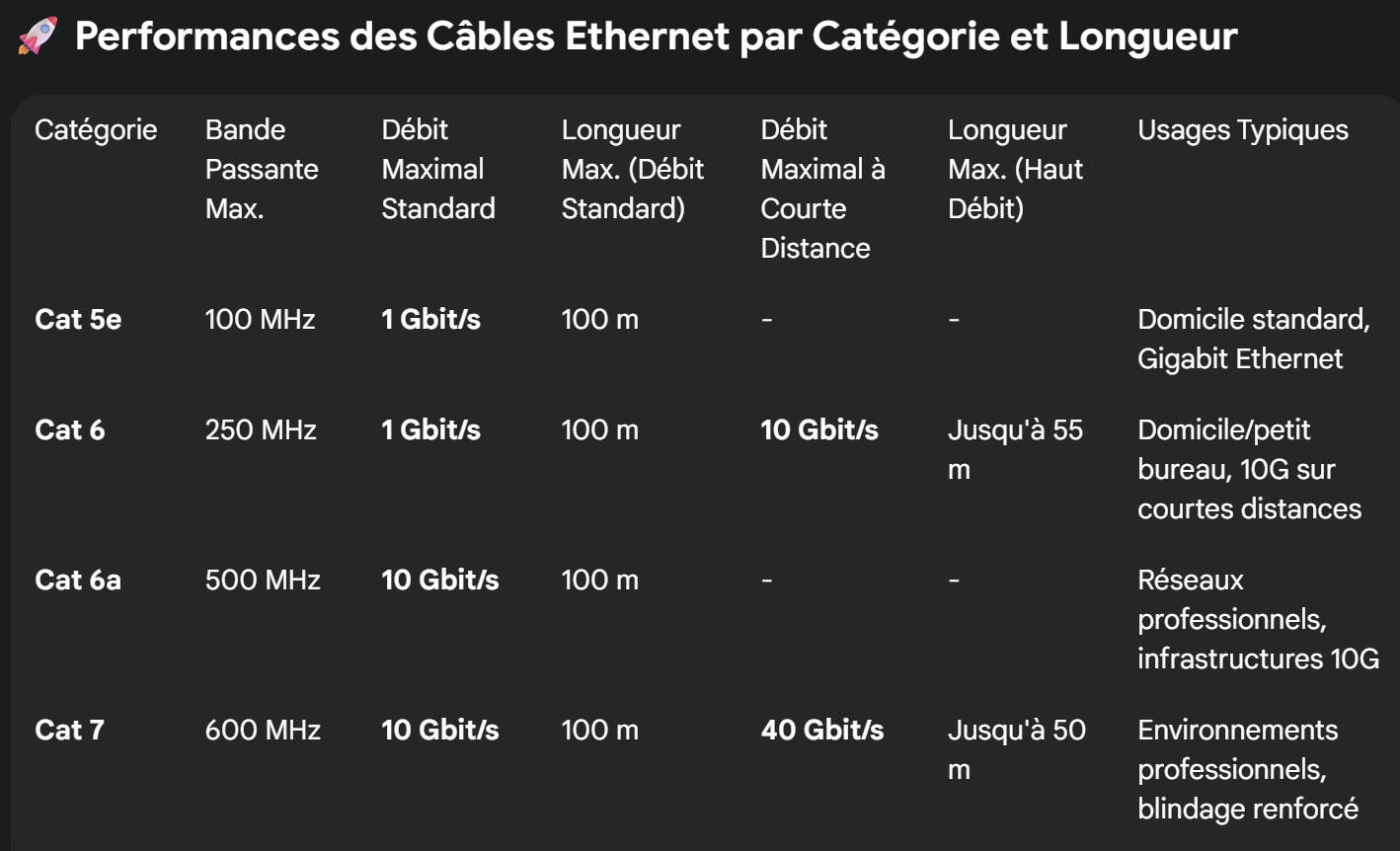

bernardo => J'ai tiré du CAT6 il y a 20 ans, et j'ai vrai doute sur compatibilité au dela de 5Gb !
D'ailleurs je vais tarder à remplacer les 2 lignes et les 2 prises Mosaic qui accueillent 2 client 10 GbE ... :o
à tester mais le 10Gb doit passer sur de "courtes" distances, ce qui est le cas à la maison.
Gemini
https://rehost.diberie.com/Picture/Get/f/449167
ChatGPT
https://rehost.diberie.com/Picture/Get/f/449168
à priori je suis tranquille jusqu'à 55m, de mémoire mes câbles les plus longs dans la maison ne dépassent pas 25m...
