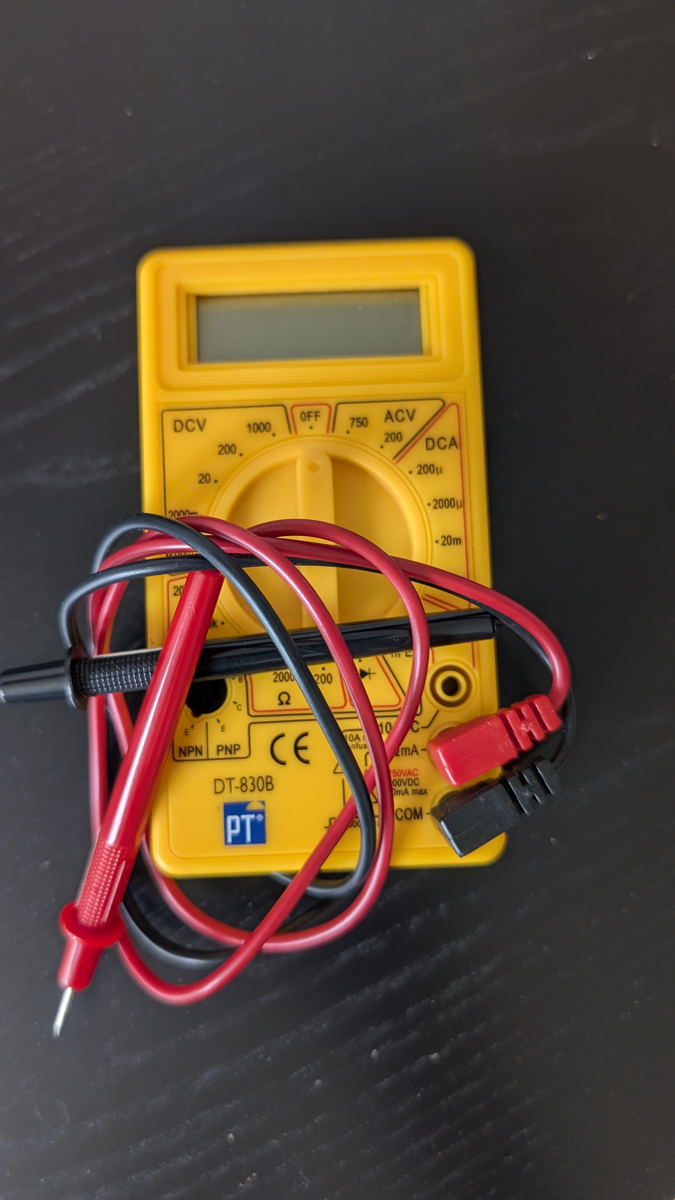

https://rehost.diberie.com/Picture/Get/r/400773
C'est un multimètre sans pile... :/ Donc surement pas cette position... :/
Et bah tu mets une pile en série et tu mesures le nombre de volts. Si c'est zéro t'as pas trouvé l'entrée de câble qui va avec la sortie. Si c'est le voltage de ta pile c'est bon.
Pointe noire sur un pôle de ta pile, fil blanc sur l'autre pôle de ta pile, pointe rouge sur ton fil bleu. Avec le sélecteur sur mesure de courant continu avec un calibre adapté à ta pile.

J'essayerais un autre jour.... Mais... Je me demande ce que ça va changer. Si j'ai pas de signal ça sera clair. Mais si j'en ai je ne saurais pas quoi faire de plus a vrai dire... :/

Posté le 10-06-2025 à 21:18:25  profilanswer
Hum, a mon avis si, il a une pile, vu qu'il peut tester des diodes et transistor.
Refait une photo mais, cette fois ci, avec les pointes de touches ailleurs que devant le sélecteur... :o

Posté le 11-06-2025 à 07:53:19  profilanswer
Pile 9V 6F22.
Dévisse le panneau arrière pour voir   ;)
n°1259356
patrick220​00
Posté le 12-06-2025 à 10:23:59  profilanswer
HJ a écrit :
Pile 9V 6F22.
Exact, j'ai eu un modèle similaire.

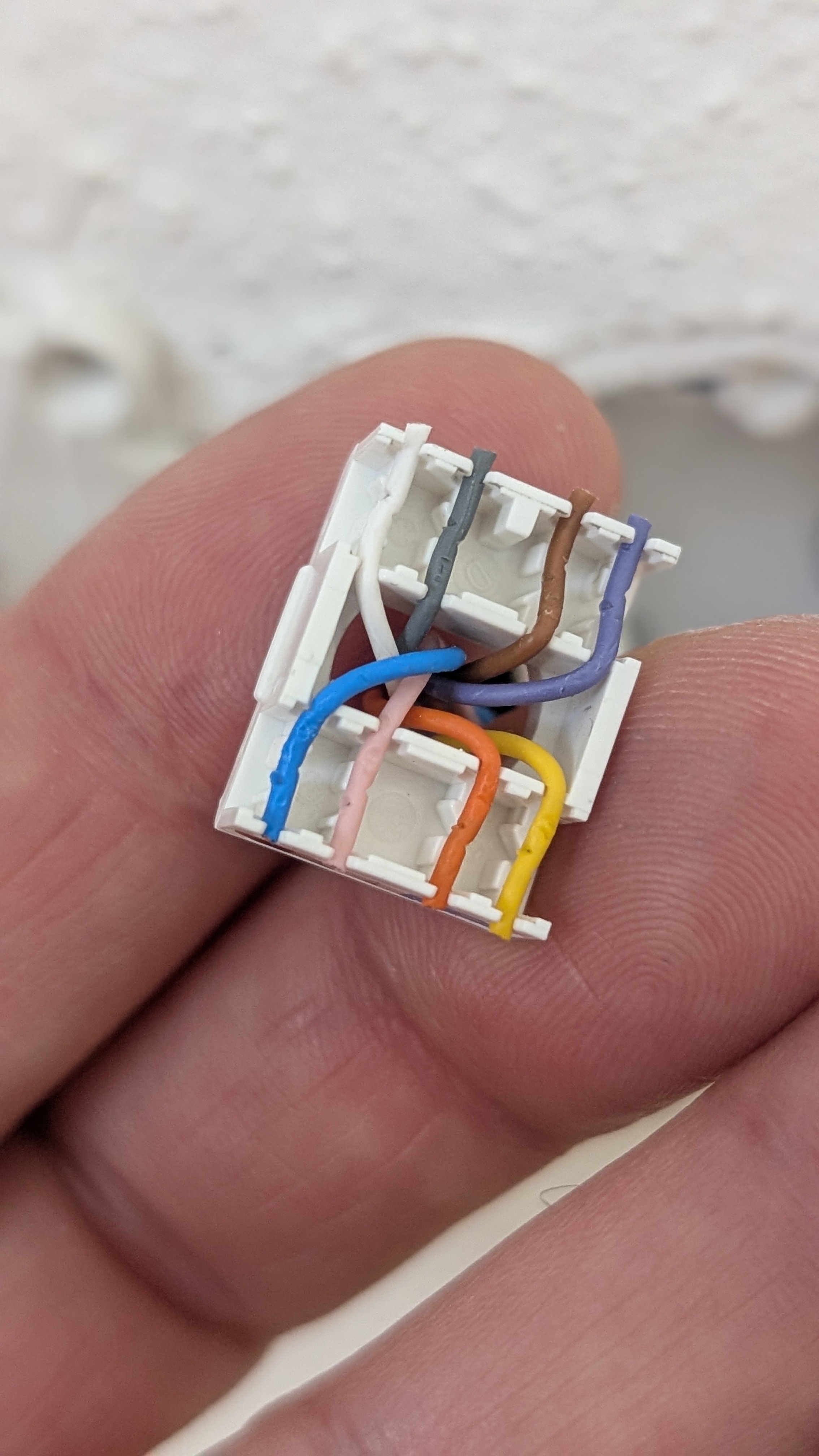

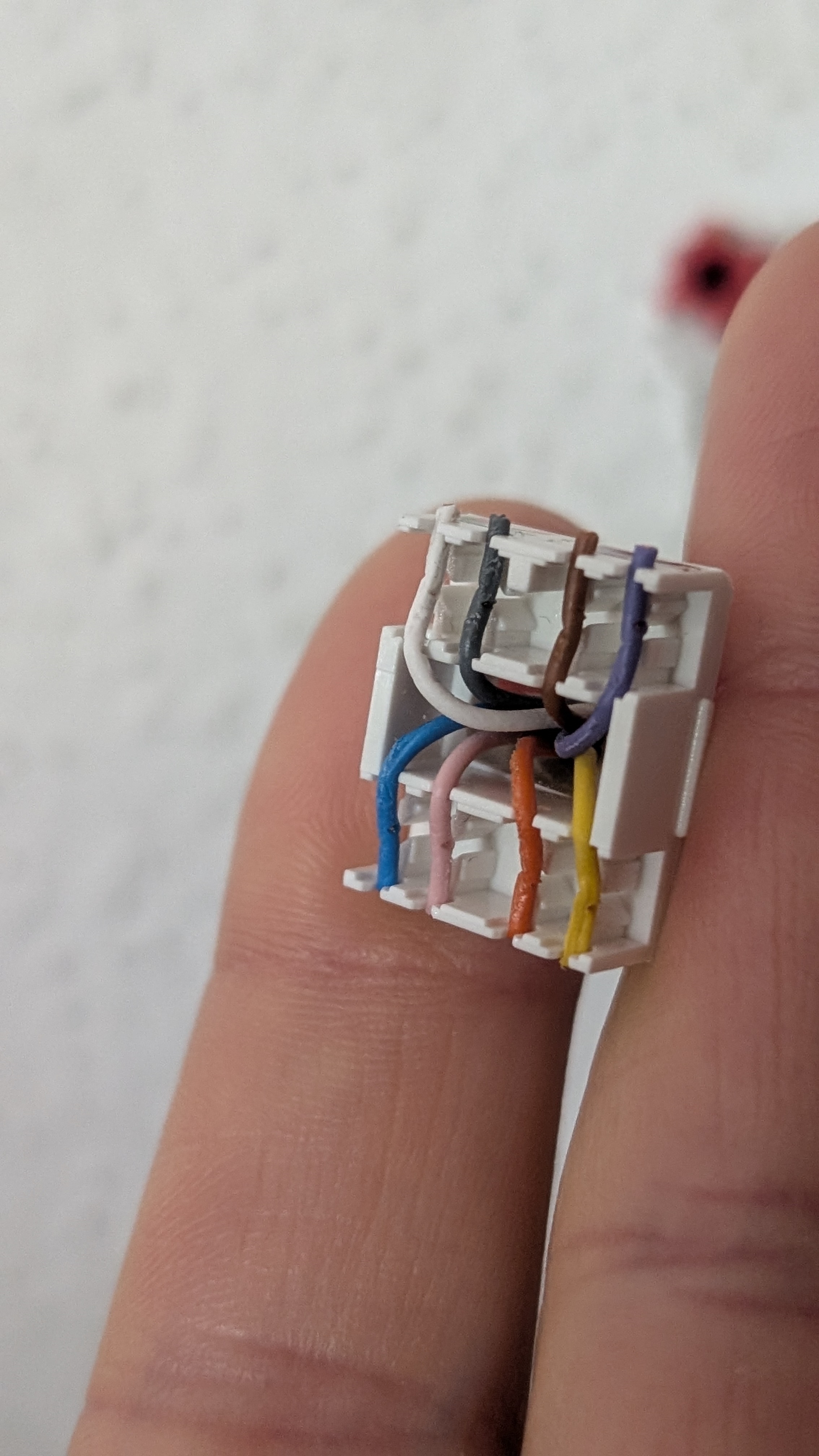

J'ai plus de piles pour le multimütre... Faut que j'en achete, mais... J'ai démonté les prises et j'trouve que c'est vraiment faiblement dénudé. :o Si ca se trouve c'est juste des prises de merde et le contact ne se fait pas...  [:michel_cymerde:7]
https://rehost.diberie.com/Picture/Get/t/401640https://rehost.diberie.com/Picture/Get/t/401641
D'ailleurs ca me parait dénudé du mauvais coté aussi. La face que vous voyez, c'est celle qui s'encastre dans le reste de la prise...:/ C'est pas exposé du tout.
Message édité par Ill Nino le 13-06-2025 à 13:41:07
n°1259418
e_esprit
Posté le 13-06-2025 à 13:43:41  profilanswer
Y a pas à dénuder, y a des couteaux/lames de l'autre côté qui coupent la gaine et font contact.
Après peut-être pas adapté à ton diamètre de fil.
Mais bon, teste déjà tes brins avant de chercher plus loin.
n°1259419

Ok. J'ai des doutes parce que la version a 3 prises est IMPOSSIBLE a refermer... Si déjà ils ont du mal pour simplement caser trois keystones a coté les unes des autres, je doute que ca soit mieux pour dénuder des fils avec la précision qui s'impose... :o
n°1259426
e_esprit
Posté le 13-06-2025 à 15:36:47  profilanswer
C'est vrai qu'en regardant depuis un PC (donc image plus grande) c'est pas super bien coupé par les lames.
C'est des keystones existants que tu réutilises, ou tu les as acheté exprès ?
T'as la même chose de l'autre côté ?
n°1259427
katkar
Posté le 13-06-2025 à 15:42:38  profilanswer
Les "brins" de PTT sont plus fins que ceux de CAT6 ...
Ils glissent entre les couteaux :o
n°1259428
Ill Nino
Love
Posté le 13-06-2025 à 15:47:25  profilanswer
Je les ai acheté exprés oui. C'est prévu pour du CAT8. :o
Hmmm, voila qui explique des choses...
