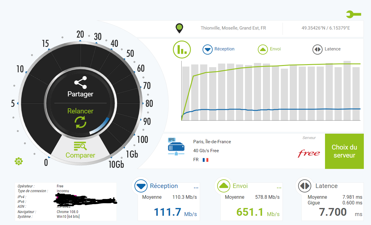

800 Mbit/s la semaine dernière.
Mon Mac fait la même chose et plafonne a 110 Mbits/s . Et lui aussi directement branché au serveur :)
Monde de merde
NPERF via chrome ou autre :
https://zupimages.net/up/23/02/t3e1.png
Speedtest via chrome ou autre
https://zupimages.net/up/23/02/1glz.png
Appli speedtest installé sur le PC
https://zupimages.net/up/23/02/oa3y.png
je ne comprends pas tres bien comment interpreter ces resultats, mais bon via chrome ca marchait la semaine derniere avec la v6
Message édité par cthugha le 15-01-2023 à 11:25:36

ils sont branché comment tes appareils la ? t'utilises le même cable ethernet pour le test ?
et comme le dis canardeur, fais un speedtest sur ton smartphone en wifi pour éliminer l'incident côté physique.
Message édité par bardack le 15-01-2023 à 12:13:17
Si le speedtest est OK le souci est chez lui de toute façon.. Après faut trouver quoi  :O

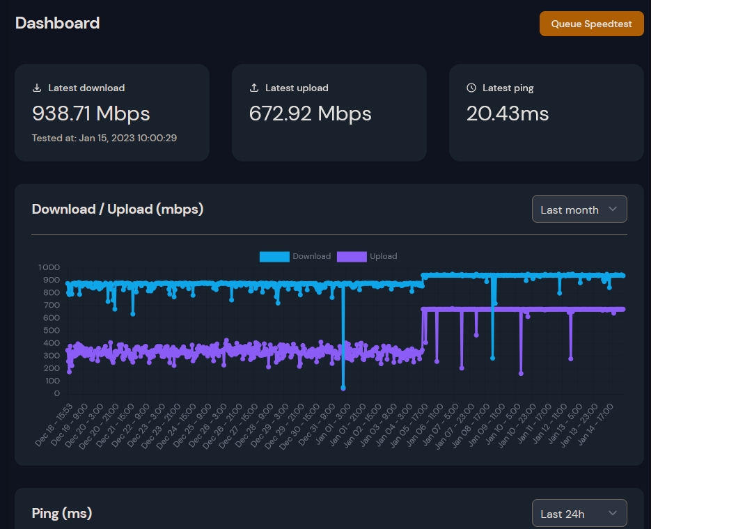

Posté le 15-01-2023 à 13:37:51  profilanswer
en parlant de speedtest on voit clairement le passe de la V6 a la Delta :d
c'est bizarre parce que la synchro en up est identique mais elle a vachement augmenté
en down aussi il y a eu du gain vu que la synchro est passé de 1g a 10g
et le wifi de la Delta en 802.11AX permet aux appareils de dépasser le gigabit , 1.2giga l'Apple TV et 1.1giga le S20
https://rehost.diberie.com/Picture/Get/f/128607

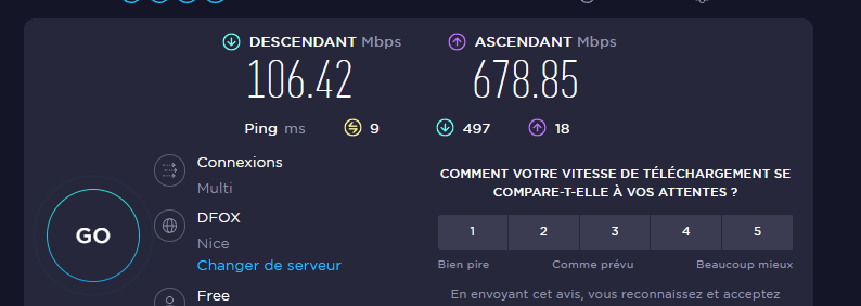

Mes ordi , mac et PC sont branchés évidemment avec deux câbles différents en direct sur la box.
Pas de soucis en wifi avec un téléphone, bonnes perfs.
C'est quoi la différence entre le speedtest via chrome ( avec résultats pourris ) et la version application installé sur le PC ( bonnes perfs ) ? Regardez les captures que j'ai posté au dessus.
Merci pour votre aide, je planne la ...
Message édité par cthugha le 15-01-2023 à 14:20:16

Posté le 15-01-2023 à 14:23:53  profilanswer
La version speedtest en version application Windows store est connue pour ne solliciter que très peu le PC donc même avec une daube de PC ça sort pas mal de débit  :O

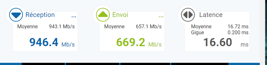

bon ben , c'est l'antivirus ( sophos ) qui fait chier
j'ai désinstallé...
https://zupimages.net/up/23/02/m70d.png
dingue ca

Merci de m'avoir mis sur la piste !
