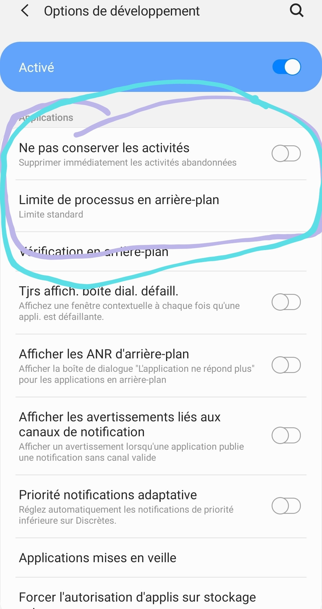

Bonjour à tous.
J'ai acheté cet autoradio et je rencontre un problème, quand j'ai plusieurs application ouvertes et que je switch de l'une à l'autre cela me ferme automatiquement celle depuis laquelle je switch. Idem si par exemple je suis,sur,la navigation gps, quand je coupe le contact et que je redémarre je dois relancer l'appli qui se ferme automatiquement.. Est ce qu'il existe des logiciels pour empcêcher cela ?

Si c'est comme un téléphone Android peut être as tu dans les options de développement, Dans la partie Applications tu peux choisir le nombre d'applis ouvertes
J'ai vérifié et il n'y a pas de limite au nombre d'applications ouvertes
Et a tout hasard la 1ère ligne ?
https://zupimages.net/up/20/37/erjz.jpg

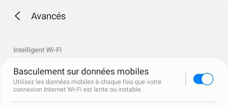

Par contre je passe par  l'usb car dans mon cas, si je me connecte en wifi à l'autoradio, mon téléphone ne reçoit plus data, du coup waze et spotify sont hors ligne.
J'ai bien l'option sur mon téléphone pour pouvoir se connecter au réseau mobile si le réseau wifi ne fournit pas de datas, mais ça n'a pas l'air de fonctionner...
https://rehost.diberie.com/Uploads/0/20200929-092404-45c2df52-df64-4c61-9fd9-3b0032e15b1b.0.res.jpg

Là ça me dépasse. Actuellement mon tél fournit la data à l'autoradio en créant un point d'accès wifi (la connexion Wi-Fi est déjà utilisée à cet effet). J'imagine que ça complique la mise en place d'une connexion Wi-Fi dédiée à Android Auto.
n°2544505
