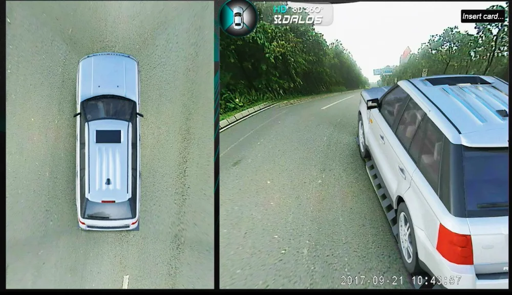

Vous pensez que c'est faisable d'installer une camera de recul sur un poste android comme le Ownice c500 avec une plaque de ce type :
http://www.elec-auto.com/884-thick [...] lation.jpg
http://www.elec-auto.com/universel [...] ation.html
ou bien y a t'il autre chose de mieux ?
Ce serait pour installer sur ma prius 2 sol qui n'est pas equipé de camera de recul
Mieux je sais pas mais en tout cas tu peux avoir à peu près la même chose pour 3 fois moins cher chez les chinois :D
n°2283181
creatures1​4
It's me !
Posté le 26-09-2017 à 10:29:02  profilanswer
À oui ça coûte rien en fait une caméra de recul :wahoo:
Quelqu'un ici a déjà intégré un tel équipement sur sa voiture ?

Posté le 26-09-2017 à 12:59:15  profilanswer
C'est exactement ce que j'ai sur mon Touran, mais avec 4 led de part et d'autres de la camera, c'est top même la nuit et la définition est bluffante pour de tel prix.
Même le patron de mon contrôle technique était bluffé.
J'avais acheté ca sur ebay je crois pour 3 fois rien.

creatures1​4
It's me !
Posté le 26-09-2017 à 14:22:17  profilanswer
Et du coup tu a branché ça sur ton auto radio Android directement ? Pas de soucis d'intégration ?
J'imagine qu'il vaut mieux avoir un modèle qui démarre rapidement du coup, sinon c'est mon moins pratique  :p

NooD32
Posté le 27-09-2017 à 07:02:19  profilanswer
L'intégration c'est bien passé, juste eu un filtre antiparasite a y ajouter sur l'alim de la caméra car sinon, moteur éteint OK, mais allumé, visuel parasité a mort. Mais je n'avais pas eu ce souci sur mon espace3.
Sur mon Ownice C200, Ca fonctionne même pendant le lancement d'android, c'est un système a part de l'OS qui prends le dessus. Donc, c'est instantané, a 2s près tout de même.
Je crois que le C500 n'a pas cette particularité.

mon prochain projet est de mettre une caméra de recul, ou plutot 4 cameras :
vous avez vu ce qu'ils font nos talentueux chinois ces temps-ci :
https://ae01.alicdn.com/kf/HTB1CKRA [...] a653211cc7
Est-ce que quelqu'un a installé ce genre de camera 3D surround birdview blabla interstellaire GTI 16 soupapes ?
Ces kits commencent autour des 100 euros et les versions avec sortie HDMI et full HD semblent etre accessibles autour des 230 euros.
