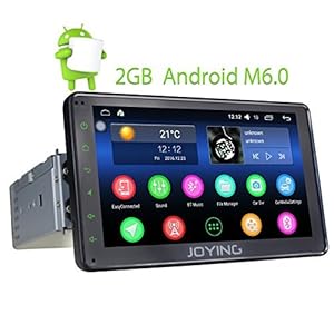

Mon Joying single din 7" approche :D
il est en France dans les mains de chronospost.
Je vais le monté dans mon nissan tino, j'ai changé une partie du tableau de bord pour ça :)
http://aws-cf.caradisiac.com/prod/photos/5/6/6/92566/6707629/img-670762956f.jpg
http://aws-cf.caradisiac.com/prod/photos/5/6/6/92566/6707631/img-670763104f.jpg
Mon but qu'on ne vois que l'écran a traves la lucarne de l'écran d'origine de la version phase2 de ma voiture
https://images-na.ssl-images-amazon.com/images/I/51mSy8pZslL._SY300_.jpg
Les boutons sur le coté ne seront plus accessibles, mais tous repris sur la commande au volant

bonjour
Sur les conseils de Mum1989,je souhaiterai acheter cet autoradio.
Connaissez vous ce modèle?
merci
