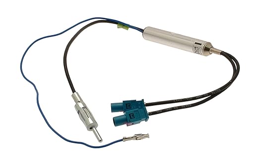

RADIO:
[:judgedredd:2] -Pour ceux qui ont une double antenne, avec connecteurs fakra, il semblerai que ce bidule donne de bon résultat:
http://www.amazon.co.uk/Autoleads- [...] elopers-21
http://ecx.images-amazon.com/images/I/31tkS8-ytML.jpg

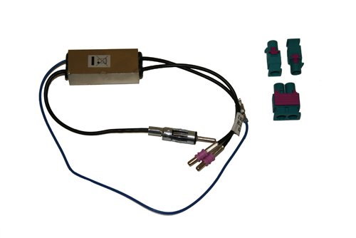

cartemere
Posté le 19-12-2014 à 23:09:02  profilanswer
un truc comme ça, ça ne suffit pas ?
http://www.amazon.co.uk/Celsus-AAN [...] B004V89HJM
http://ecx.images-amazon.com/images/I/61rjOmwzLML._SX522_.jpg
On m'en offre un dans le kit GPS chinois qui m'intéresse :
http://img.dxcdn.com/productimages/sku_319381_7.jpg
Message édité par cartemere le 19-12-2014 à 23:10:51
n°1855571
gus84
Old school gamer
Posté le 19-12-2014 à 23:45:53  profilanswer
Apparemment il y a un vrai ampli (un circuit qui amplifie quoi) dans celui que j'ai posté, alors que le petit tube en alu contient trois composants qui se battent en duel et sert surtout a alimenter le tuner interne.
Après je sais pas lequel marche le mieux. [:auptimiste]
Gus
