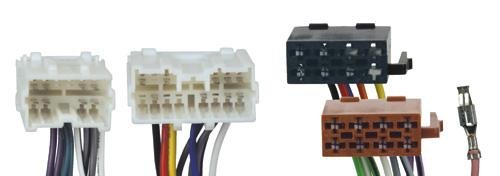

n°2191148
Aiji
Born Survivor
Posté le 13-11-2016 à 18:08:44  profilanswer
Bonjour à tous,
En cherchant parmis les autoradio chinois j'ai trouvé celui la que je trouve sympa pour ma (veille) Volvo 850
https://fr.aliexpress.com/item/Univ [...] .19.ZK7iXc
Je me demande juste comment ça se passe au niveau du cablage car je vois tout les fils nus à l’arrière, je dois câbler moi meme sur la prise d'origine de la voiture?

Aiji a écrit :
Personne pour m'aider avant que je passe commande? :)
Alors tu dois acheter un adaptateur cable nu - ISO
http://i2.cdscdn.com/pdt2/5/1/9/1/ [...] oradio.jpg
Et peut-être un adaptateur Volvo 850 - ISO, vérifies bien que ton modèle soit compatible
https://images-na.ssl-images-amazon [...] OkKkXL.jpg
Et il faut que tu raccorde les fils nus de l'autoradio au fils nus de l'adaptateur ISO

Ok, merci pour ta réponse! c'est bien ce que je pensais, bon ça à pas l'air trop sorcier cela dit :)
